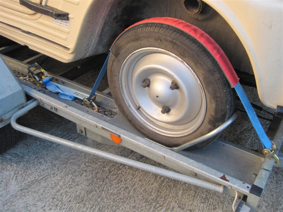

Lors de la ballade de Jérome, j'ai remarqué que plusieurs avis divergent quand à la manière de fixer mémé sur le plateau.
Il y a ceux qui fixe la voiture par les roues ou les essieux, et ceux qui fixe le chassis en "écrasant" la suspension.
Perso, je fait les 2 :?
Ce serait intéressant d'avoir l'avis et l'expérience des utilisateurs de plateau su ce sujet. ( tout en tenant compte qu'il y a pleins de modèle de remorque avec chacune ses points de fixation propre )

Salut Marc,
Je pars du principe de laisser la caisse "gigotter".
Mémé est accrochée sur 4,5 points:
- les roues avants (bien visible sur la photo et comme tu le fais également)
- l'arrière (anneau sous châssis) retenu à l'avant de la remorque (empêche la voiture de reculer, mais ne retient pas les mouvement de caisse)
- l'avant (anneau sous châssis) retenu à l'arrière de la remorque (empêche la voiture d'avancer, mais ne retient pas les mouvement de caisse)
+ le crochet du treuil à l'autre anneau de châssis, mais laissé "lâche" comme ultime sécurité (le 1/2 point)
J'ai fait 2500 kms cet été dans cette configuration, avec Mémé chargée en Matos de camping. Celà évite les chocs dans les anneaux de brancard et ne fige pas les ressorts de Pot.

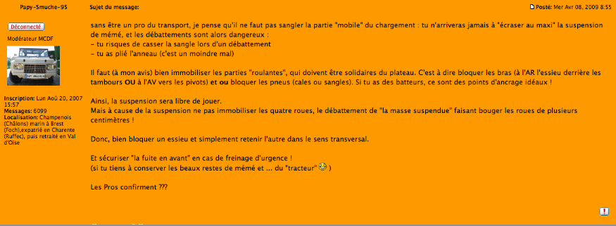

Peut être celui là ( j'avais crée le même post en 2009 ) viewtopic.php?f=3&t=42224&start
Déjà à l'époque, les avis divergeais, et puis, les réponses sont parties en quenouilles :P
C'est pour ça que je réouvre le débat :|

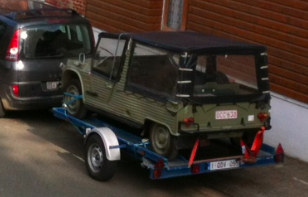

Bonsoir à tous moi je l'arrime comme ceci

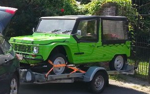

J'utilise des sangles type transport de voiture neuve. Je fixe les deux roues avant et je mets deux petites sangles sur les bras de suspension arrière en sécurité. la caisse bouge comme elle veut.
J'ai fait 2000 km cet été ( en comptant le voyage à Amiens ) dont 1100 d'autoroute. aucun souci !!!Amicalement

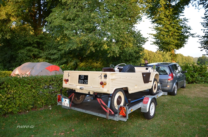

Filou utilise aussi les 2 méthodes d'après la photo de son arrivée dans la somme

Sur la photos les sangles rouges sont detendues (elles ne servent a rien) :roll: :roll:
Par contre aucun probleme pour les bleus,une sur la roue avant et l autre sur la roue arriere en diagonale
