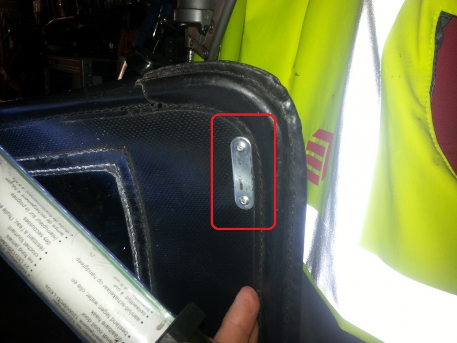

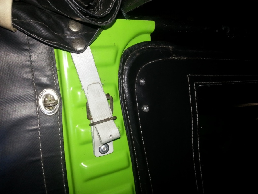

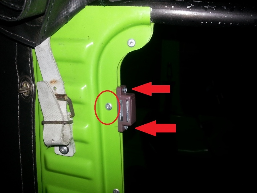

Problème bien connu, et certains ont réglé ce problème avec des élastiques, des crochets,... Bref système "D"!
je voulais apporter une pierre à l'édifice pour moins de 2 euros:
- achat d'un set d'aimant pour porte de placard (force de 4 kg... 5 kg est très bien aussi)
- Fixer l'aimant sur la tranche du montant de porte en y intégrant au préalable un rivet pop pour renforcer le gauffrage des plastiques
- Fixer avec 2 petits rivets pop la platine métallique sur le haut de porte (utiliser des petites rondelles de retenue sur la partie exterieure du haut de porte pour éviter l'arachement)
Ce montage est déconseillé aux méharistes habitant la region de st maximin la ste baumes! Pour les autres, aucune restriction :mrgreen:
= 20 minutes bricolage dominical... Amen.

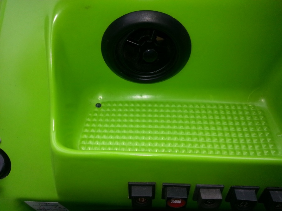

dans la série: "il pleut toujours chez nous, mais on se soigne"
Faut bien trouver une solution simple aux entrées d'eau dans la voiture!
Par exemple, les tablettes qui deviennent des baignoires: il suffit de faire un trou de diam 6mm et y coller, avec du silicone, un tuyau d'aquarium du même diamètre et d'une trentaine de cm que l'on fait passer entre la bassine et le flanc (il y a de la place)
Allèye Bernard, ça tu peux fairrrrre! c'est toujours utile après le car-wacheuuuu :mrgreen:
Re: Les hauts de porte qui baillent
Oui, mais on ne pourra plus écoper avec une éponge !!!

Salut,
J'ai monté des aimants pour maintenir les hauts de portes, mais le résultat n'a pas été à la hauteur de mes attentes, ni de mon investissement :(
J'ai essayé 3 types d'aimants, de loqueteaux plus exactement.
J'ai trouvé du 12kg, mais c'est beaucoup trop long et j'ai déjà percé mes portes :oops:
J'ai retenu la solution : 6kg + une ferrite ajoutée dans le boitier.
Pour pouvoir installer un loqueteau plus gros, j'ai été obligé de faire une saignée dans le montant afin qu'il tombe en face de la plaque métallique.
ça tient, mais avers 90-100 ça s'ouvre quand même... :twisted:
J'ai doublé ce dispositif d'une bande velcro avec un scratch. Les 2 ensemble ça tient... un peu mieux.
Les matins sont frais en cette période chez moi, il gèle parfois encore...
