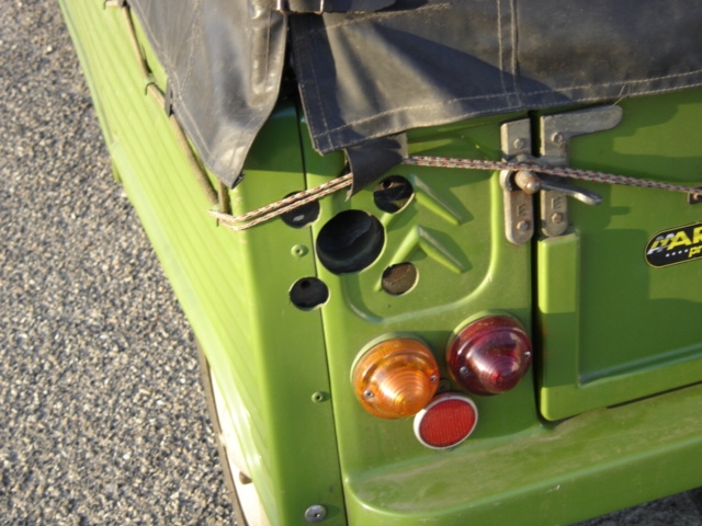

Pour illustrer, voici une photo de la mémé de mon père, une ex-armée, ex-24V, avec la jupe qui possède encore la découpe pour fixer le support d'antenne.
En revanche, le trou au milieu de la plaque que l'on devine sous l'abs, est beaucoup plus conséquent (passage des câbles).
