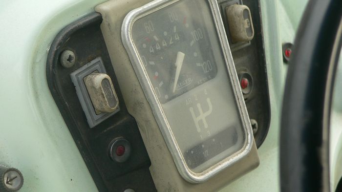

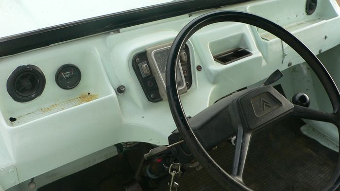

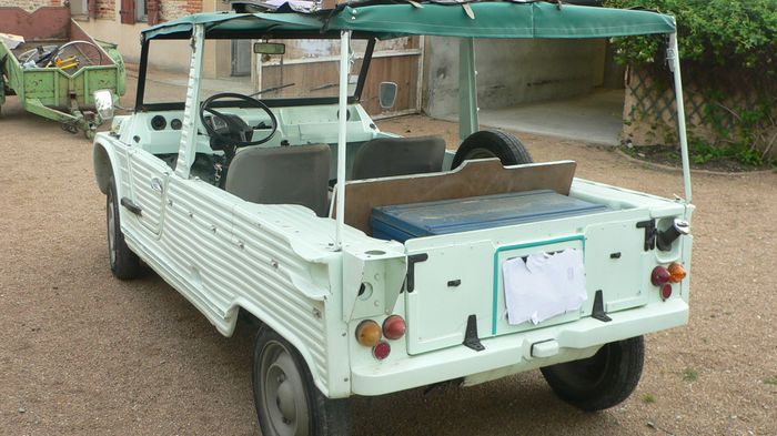

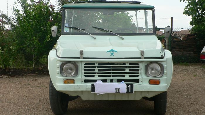

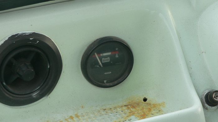

Voilà mes questions :
Sur la carte grise : elle date de Mai 78. C'est un modèle qui devait être de l'armée car 24 V à l'origine mais modifié en 12V.
1) Est ce que la TDB et la calandre correspondent au modèle de l'année?
2) Les pneus sont en 125 *15. Possibilité et intérêt de monter des 135 *15? Faut il changer pour ce la de jantes ( les pneus sont morts)
3) Il y a 2 bocaux pour le système de freinage. L'ancien prorio mettait du loocked dans les 2? Impact et commetn je distinque celui qui sert pour les disques?

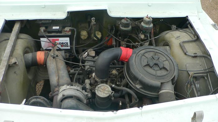

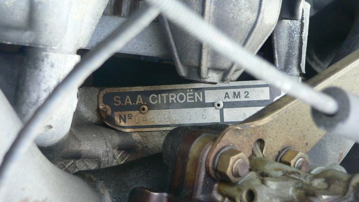

4) Le moteur est bien celui d'origine ?
5) La haillon de derrière est en bois. Ne devrait il pas être en ABS ?
Merci de vos réponses.

1 les nouveaux modèle il me semble juillet 78
2 d'origine sur méhari c'est 135, et pas besoin de changer les jantes
3 tu as des disques?
4 AM2 j'ai le même sur ma méhari de 74
5 le haillon doit etre en bois recouvert d'abs

Ton tableau de bord est un an cien model

c'est un support pour antenne de méhari armée à l'arrière non?
bonsoir oui on les vois sur une photo !!
STEF 64/40 a écrit :c'est un support pour antenne de méhari armée à l'arrière non?
salut stef ! ben oui !! c'est une EX armée je pense !!
La configuration correspond bien à une ex armée pour la carrosserie. Voir modèle représenté dans le Hors-série de Gazoline.
Il me semble curieux que tes disques fonctionnent avec du liquide de frein classique et pas avec du LHM.
La goulotte de remplissage du reservoir semble bien longue. Remplacée par une de 2 cv ?
