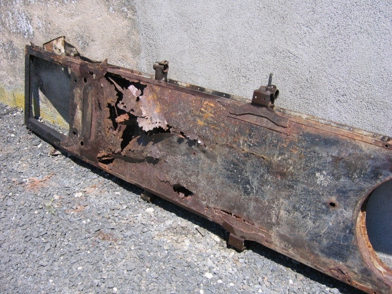

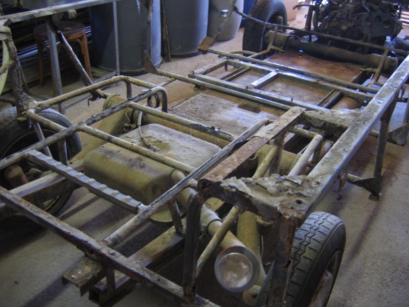

Salut à tous, voici la suite des travaux...
Dépose de la bassine
[url=http://www.servimg.com/image_preview.php?i=33&u=12456418][/url]
Laissant apparaitre le tubulaire assez piqué par endroit
[url=http://www.servimg.com/image_preview.php?i=34&u=12456418][/url]
En revanche le tubulaire avant est en meilleur état...
[url=http://www.servimg.com/image_preview.php?i=35&u=12456418][/url]
Il ne reste plus que le moteur à sortir, chose que je ferais cet am..
[url=http://www.servimg.com/image_preview.php?i=36&u=12456418][/url]
Voila, sinon le chassis est vraiment HS, la tôle de dessous est de la vraie dentelle et les renforts sont attaqués eux aussi. Plus qu'une solution, en trouver un rapidement ( neuf peut être )... D'ailleurs lequel choisir ?
L'origine noir ou galva contre l'adaptable ? J'attends vos commentaires. Merci

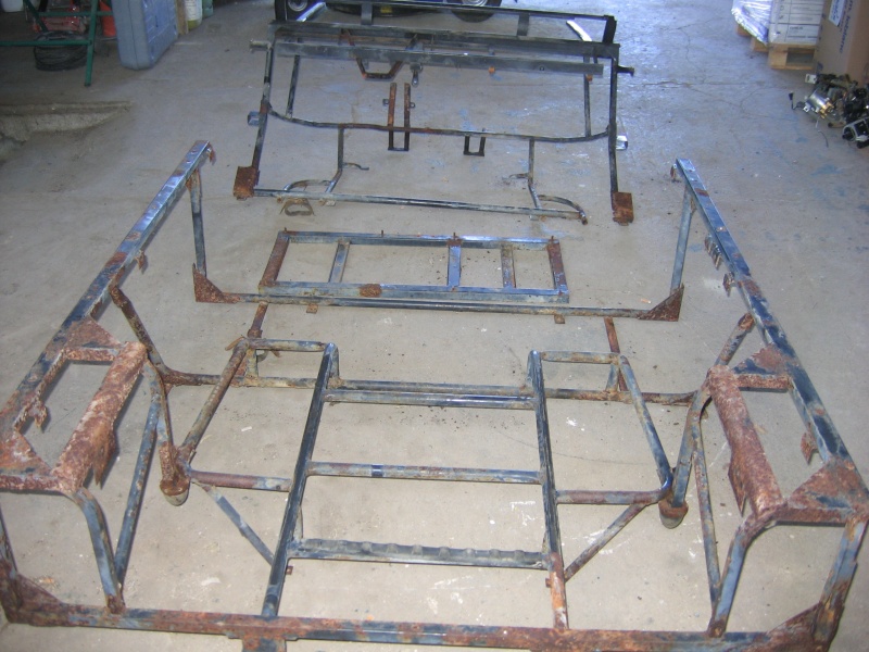

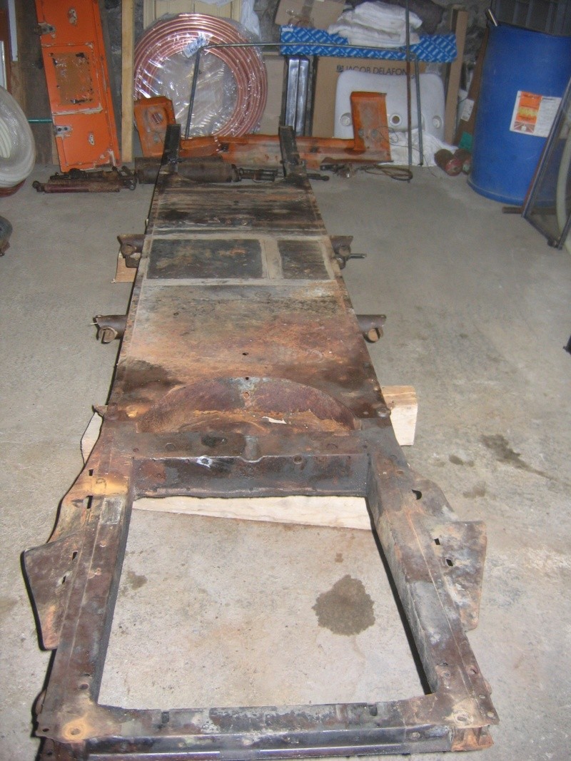

Salut à tous, comme je l'ai dit dans le post précédent, voici l'état du chassis...
[url=http://www.servimg.com/image_preview.php?i=37&u=12456418][/url]
Et voici le dessous ( sans commentaires, les photos parlent d'elles même )
[url=http://www.servimg.com/image_preview.php?i=38&u=12456418][/url]

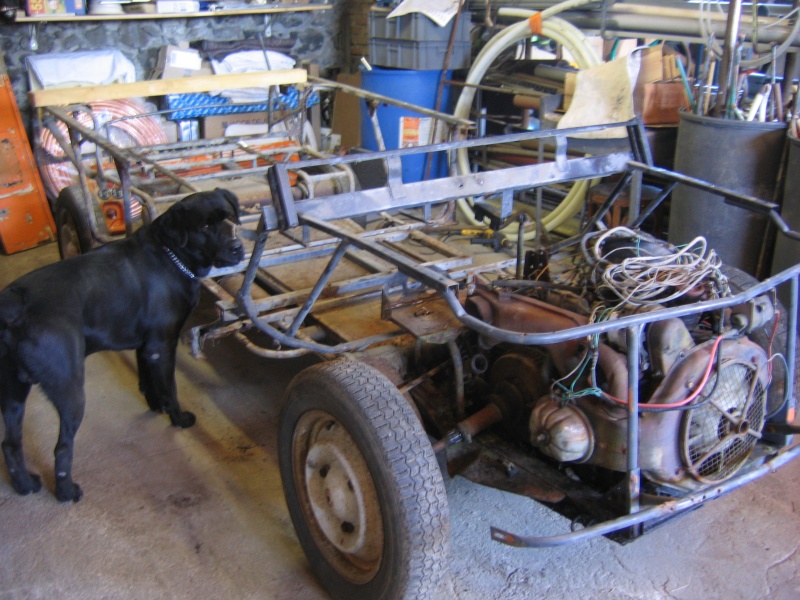

Dépose des tubulaires avant et arrière...
[url=http://www.servimg.com/image_preview.php?i=39&u=12456418][/url]

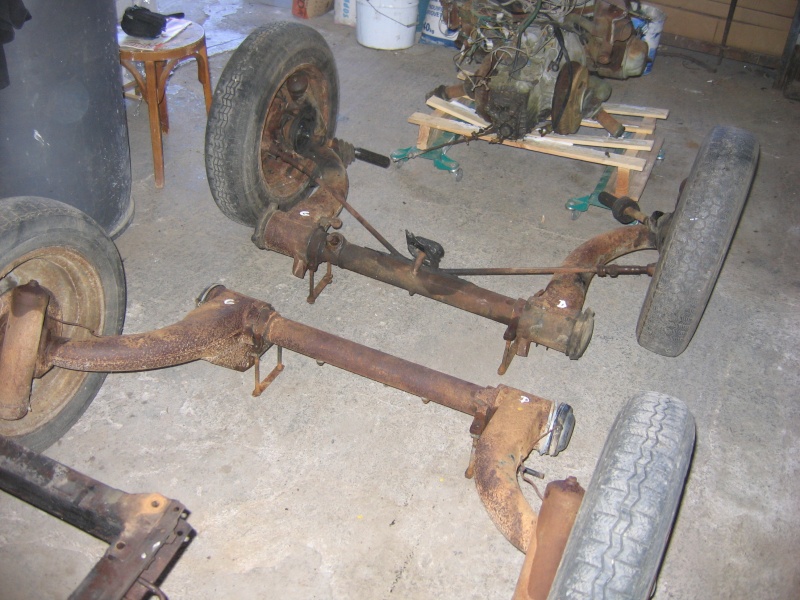

Des trains avant et arrière...
[url=http://www.servimg.com/image_preview.php?i=41&u=12456418][/url]

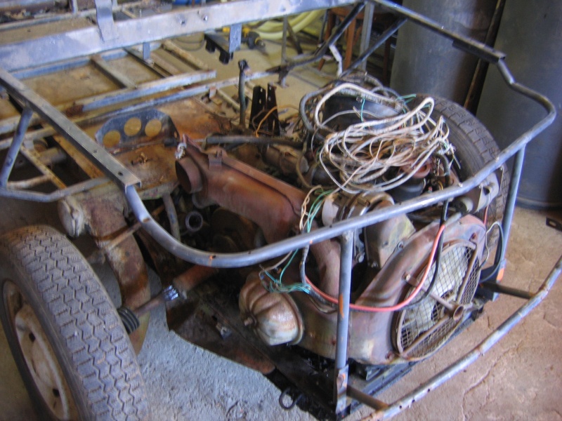

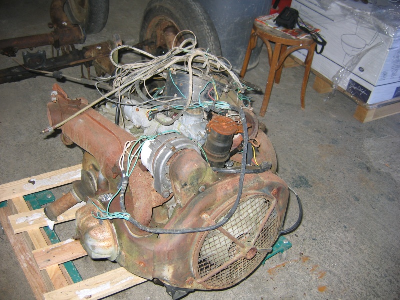

Enfin dépose du moteur et bôite...
[url=http://www.servimg.com/image_preview.php?i=42&u=12456418][/url]
Concernant le chassis, je connais une acadyane complète. Il s'agit surement d'un des derniers modèles avec freins à disque et 4 amortisseurs. Voila ma question: puis je utiliser ce chassis et démonter les freins à disque du moteur pour mettre mes tambours ( pour être conforme à l'origine ) ? Merci d'avance
bonsoir, ne surtout pas prendre un chassi d'acadyane !
car il est plus long de 10 cm entre les essieux avant et arriere !!
(j'ai failli faire la même chose il y a plus de 5 ans !)
ou alors tu supprime la face arriere pour passer les roues !! ou modifiez l'emplacement de l'essieus arriere ! mais avec le renfort d'épaisseur sur le longerons arriere ! il y aura pas mal d'adaptation a faire !! pour le montage du treilli !
voila monsieur ! :D
