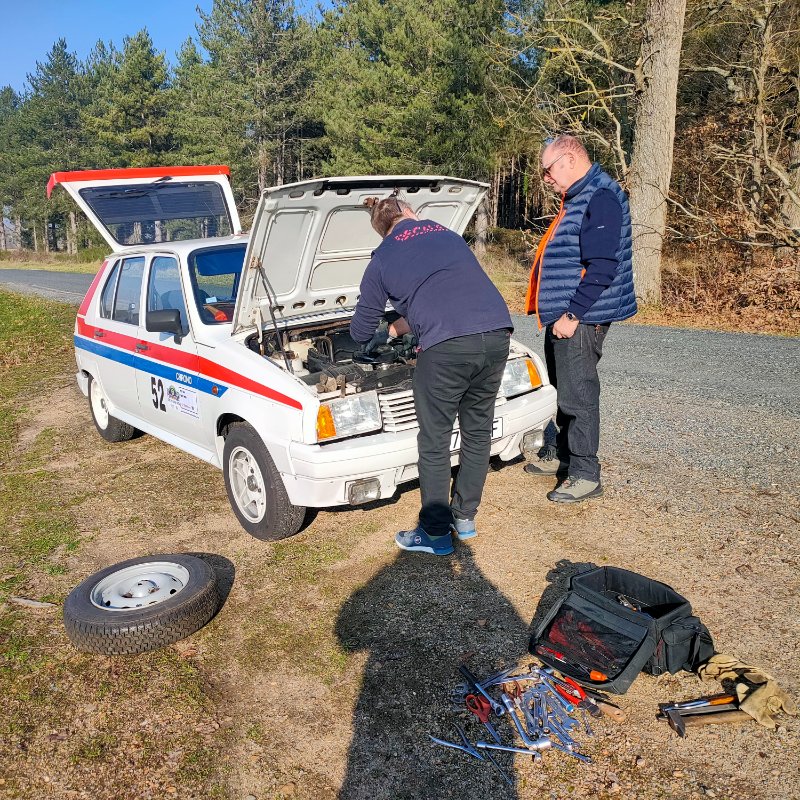

La coquine elle nous joue des tours 😠
Elle tourne sur 3 pattes ,,,
Contrôle et nettoyage des bougies et de la tête d'allumage, rien d'anormal.
Non pas la dépanneuse 😱
Re: 26 ème Raid des Neiges du 15 au 17 janvier 2022

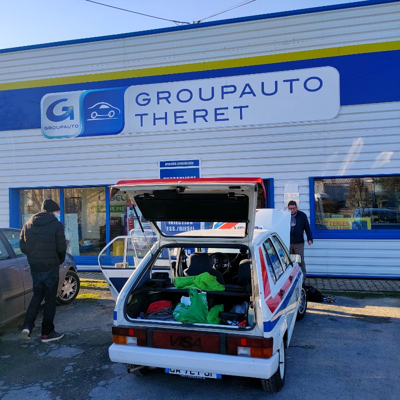

Arrivés au point de ravitaillement, on en profite pour démonter les carburateurs car pas de changement sur le fonctionnement de la voiture...

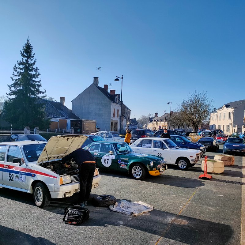

La 52 capot ouvert .... :?: :?:
Démontage et nettoyage

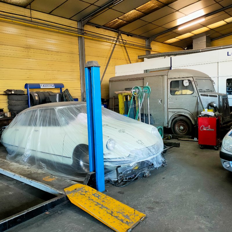

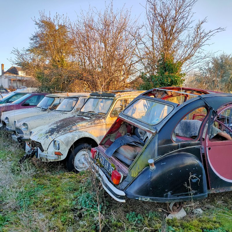

Retour au garage Citroën, j'en profite pour faire quelques photos des vieilleries.
On se croirait au garage Piscop 😜
Le parc est bien garni et bien vert 😕

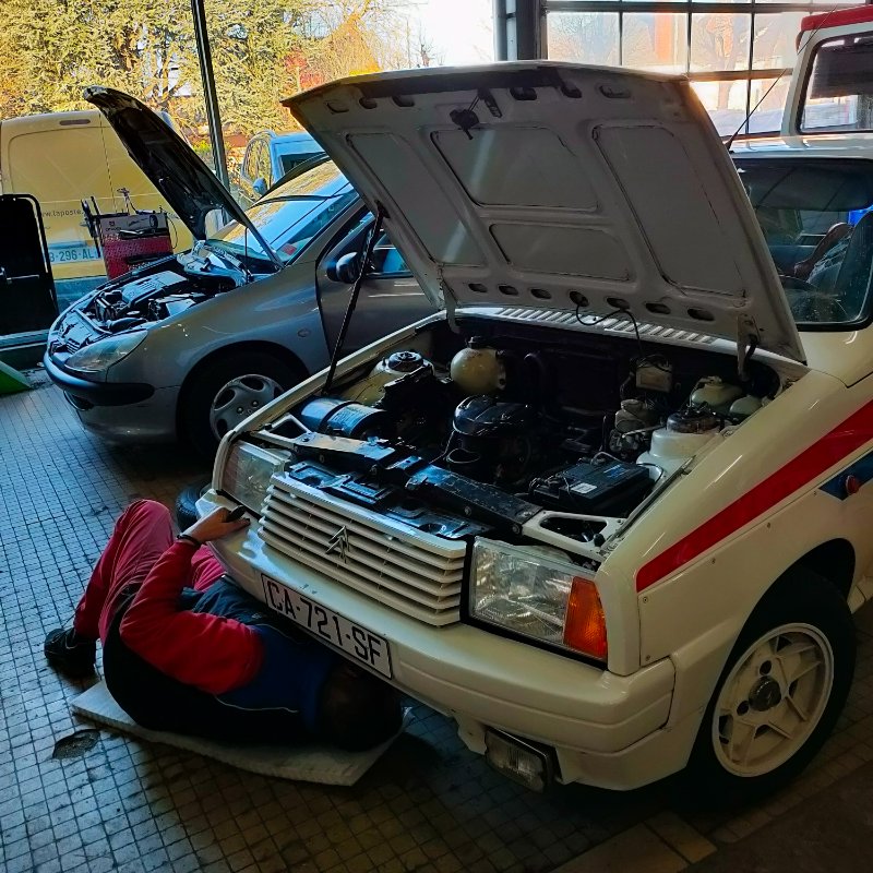

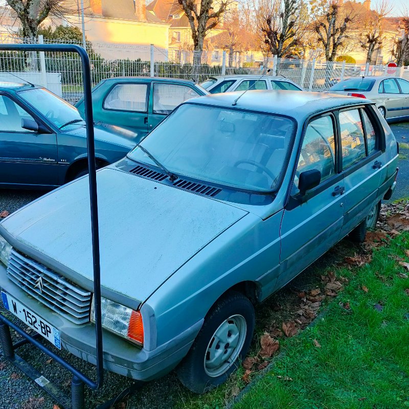

Bon maintenant le garagiste a un doute sur la bobine, on va dans le parc faire un prélèvement 😜
Il y a de l'ancienne 😲
Bon alors ce n'est pas la bobine, le gars remplace l'allumage électronique, pièce qu'il a trouvé dans son stock 🤞
