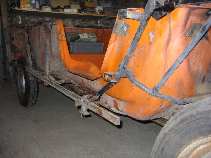

Comme promis voici les dernières infos du jour. J'ai enfin pris possession de l'auto cet am... Le proprio est venu me l'amener avec un plateau. Après vérif, il ya a pas mal de taff dessus... J'ai pris qlques photos en plus. Les voici...

Un ti souci, quand je tape l'immat de la mémé sur le logiciel trouvé sur le forum, elle me sort 1983. Vu que le proprio recherche le carton, je pense qu'elle roulait sous immat d'une auto plus récente. Q'en pensez vous?
Sinon le chassis a l'air bien attaqué mais pas trop au niveau du tubulaire. J'attends de démonter pour voir si je me plante...

Bonne pioche : c'est une quatre places et les plastiques ont l'air en forme. Ce qui au vu des photos m'inquièterait le plus, c'est le moteur.

1983, c'est la date à laquelle elle a obtenu son immatriculation actuelle, pas la première mise en circulation.
Pour le tubulaire, je peux me tromper mais il ne doit pas être si mauvais que ça, les anciens modèles sont beaucoup mieux conservés que les nouveaux.

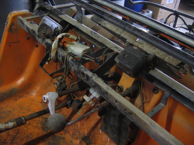

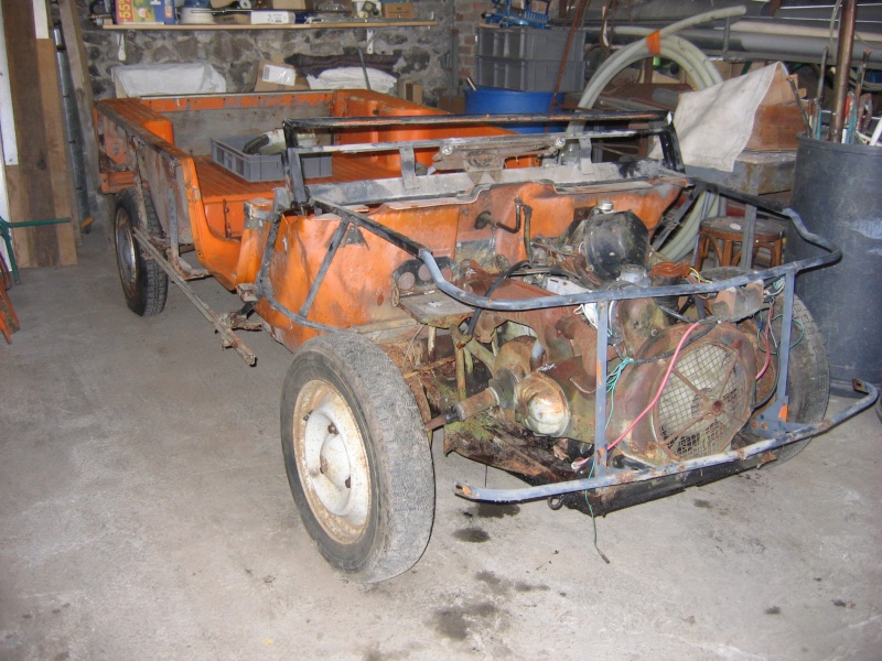

Salut à tous et désolé de n'avoir réondu ce WE car trop occupé à nettoyer mémère de ses salopperies... Sinon j'ai passé tout mon samedi à passer le karcher dessus car pleine de mousse et de feuilles. Ce dimanche , j'ai commencé le démontage. Voici quelques photos...
Pour commencer, démontage des panneaux latéraux et calandre...
[url=http://www.servimg.com/image_preview.php?i=16&u=12456418][/url]
Ensuite une bonne 1/2 heure pour sortir les montants du parebrise...
[url=http://www.servimg.com/image_preview.php?i=17&u=12456418][/url]

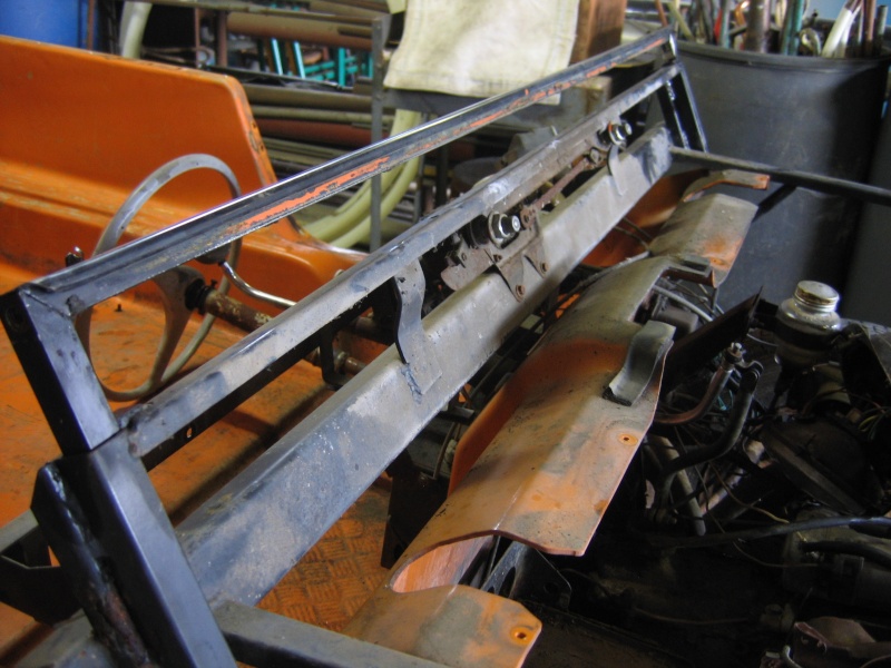

Puis tableau de bord..
[url=http://www.servimg.com/image_preview.php?i=18&u=12456418][/url]

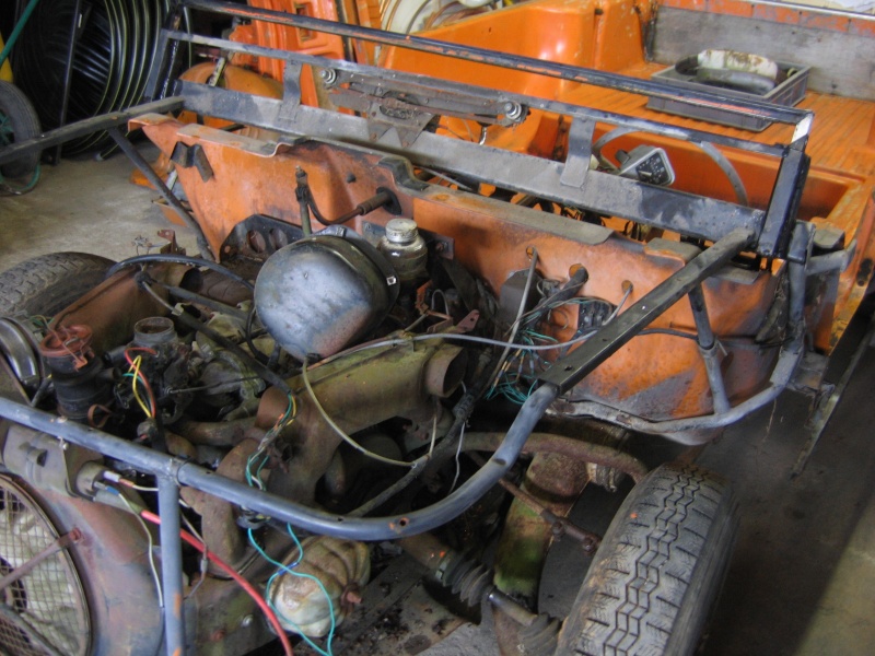

Le moteur est cuit, il a passé trop de temps non protégé sous les intempéries
[url=http://www.servimg.com/image_preview.php?i=19&u=12456418][/url]

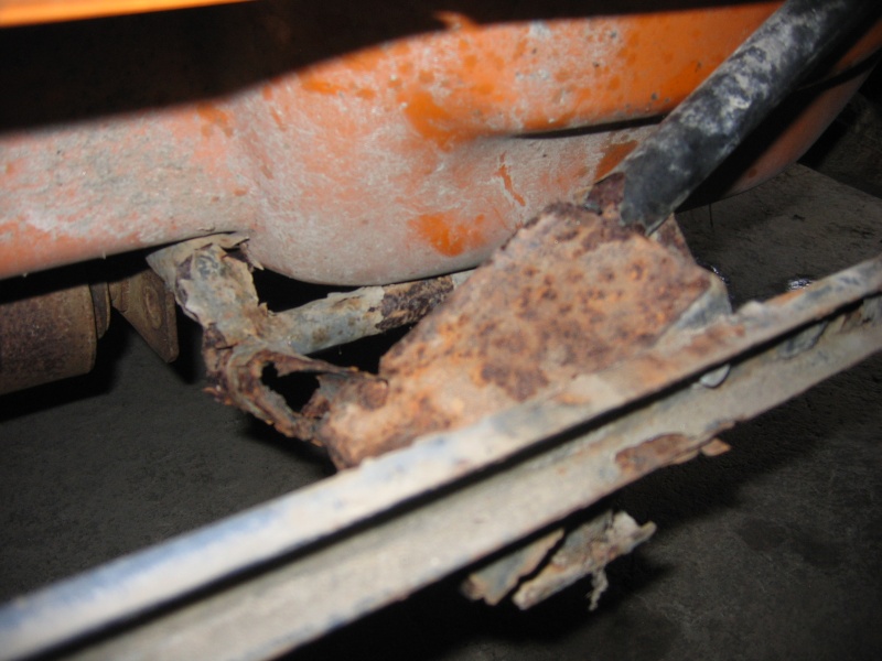

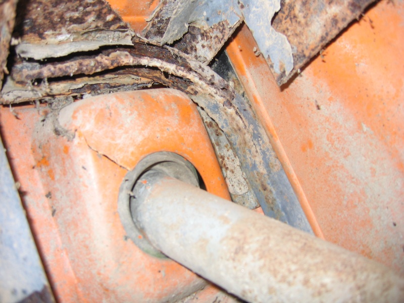

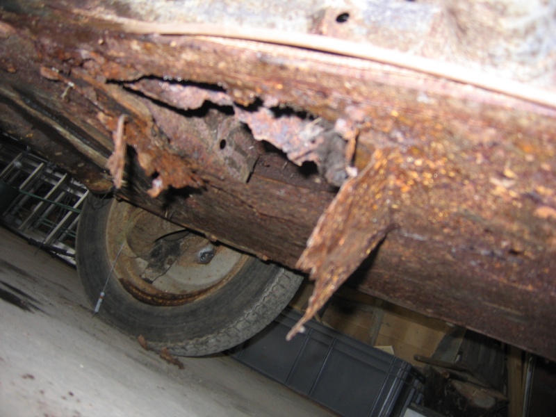

Le tubulaire est pas mal attaqué...

1/2 heure pour sortir le patre brise :roll: :roll: :roll:
Donnes nous ta formule magique :roll: :roll:
Papy-Smuche-95
Messages : 6082
Message par Papy-Smuche-95 »
:twisted: :roll: :evil: :twisted: :roll: :evil: :twisted: :roll: :evil: :twisted: :roll: :evil:
J'enrage ... en te lisant, Ptitenaude63 ...
Tu as vraiment une chance inouïe, vu l'état de "non-protection" dans lequel ta mémé à (sur)vécu probablement longtemps!
Il suffit pour cela qu'ils ne soient pas rouillé. :lol:

C'est ce que je me suis dit après coup... J'ai procéder comme çà:
D’abord dévisser les écrous situés sous le tube droit et gauche, puis entrebâiller le tableau de bord au niveau des tubes creux, vous apercevez un petit interstice ou vide. Remplir avec du dégrippant muni d’un ti tuyau. Répéter plusieurs fois l’opération jusqu’à ce que le bas du tube ( ou il y a la tige filetée + écrou ) suinte de lubrifiant…Ensuite taper franchement avec une massette de maçon et un jet en bronze sous le coin de la glissière . Répéter l’opération de l’autre coté puis continuer un coup à l’un, un coup à l’autre…. Pour moi il est très bien venu, je n’avais même pas vu les goupilles…

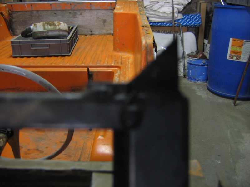

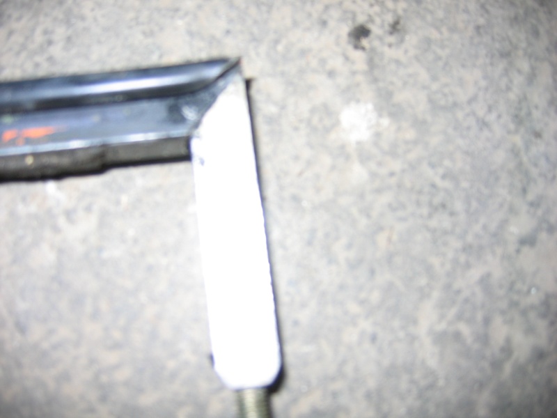

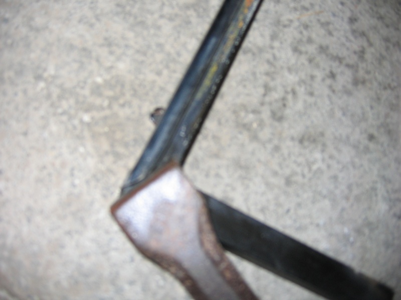

Un moment donné, le tube à commencé à s'ouvrir au niveau de la coupe à 45° puis à force de taper, le carré en alu est venu progressivement. En revanche l'autre est venu entièrement... Voici des photos pour expliquer...
Tapper avec le jet en bronze à cet endroit
[url=http://www.servimg.com/image_preview.php?i=24&u=12456418][/url]
Ensuite taper de chaque coté ( un coup à la fois et voici le résultat )
[url=http://www.servimg.com/image_preview.php?i=26&u=12456418][/url]
[url=http://www.servimg.com/image_preview.php?i=27&u=12456418][/url]
Il ne restera plus qu'a retirer le fourreau coincé dans le tube...
Bon courage pour ceux qui en seront à ce stade...

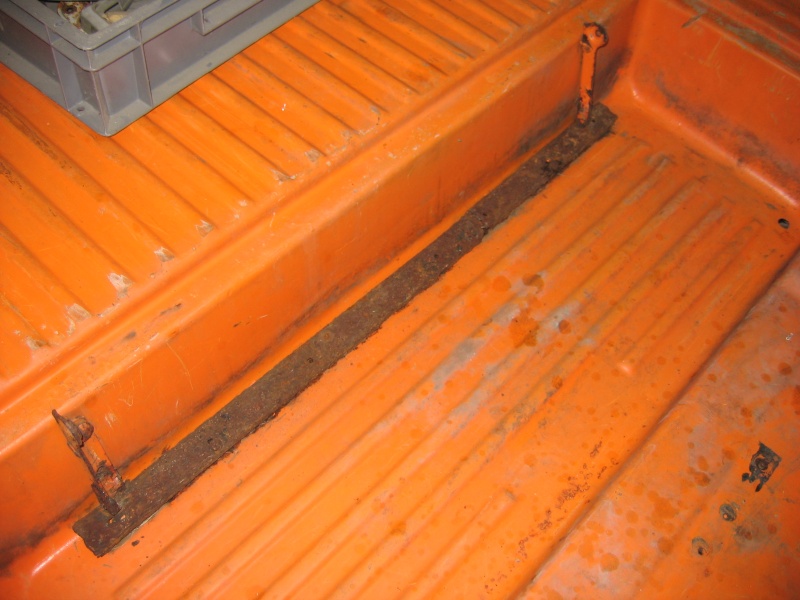

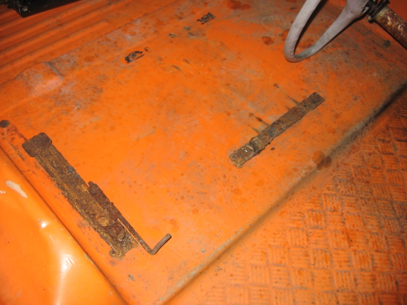

Les sièges sont pourris tous les deux et les fixations aussi. Reste plus qu'a en trouver 2 pas trop mal ( la strucutre du siège ) et racheter des housses neuves...
[url=http://www.servimg.com/image_preview.php?i=28&u=12456418][/url]
[url=http://www.servimg.com/image_preview.php?i=29&u=12456418][/url]

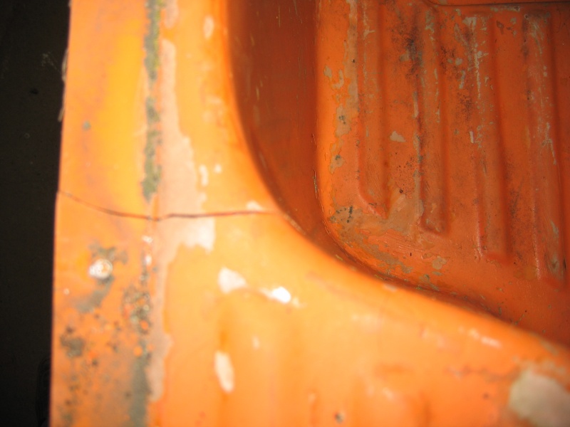

La bassine est quand à elle pas trop abimé... Une belle fente au niveau du passage de colonne de direction, et une plus petite sur le passage de roue arrière.
[url=http://www.servimg.com/image_preview.php?i=30&u=12456418][/url]
[url=http://www.servimg.com/image_preview.php?i=31&u=12456418][/url]
Je pense que ce sera réparable avec votre formule magique à base de MEK ( mais sait pas ou en trouver vers chez moi ... )
Sinon le chassis m'a l'air bien cuit... J'attends de tout démonter pour voir l'état. Celui du tubulaire aussii...

On dirait que tu sais quoi faire de la plateforme ...
Mais que voilà des fixations de sièges avants et arrières très étranges. A quoi sert cette barre transversale ? Quelqu'un aurait-il bricolé un système de basculement de la banquette ?

Je suis novice en matière de méhari... Je suis plus calé 2 cv donc je pensais deu c'était d'origine. Si quelqu'un à des photos des sièges, de la banquette, et des fixations avant et arrière je suis preneur...
Les fixations des avant sont bien représentées sur le catalogue MCDA.
Pour l'arrière, il n'y en a pas. Normalement.
