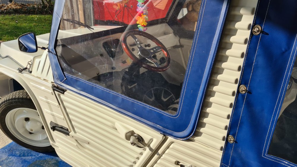

Je poste les photos que j'ai
Je suis preneur des éventuelles critiques

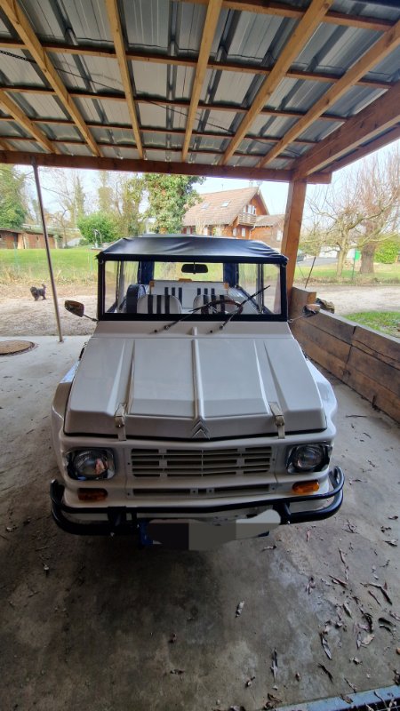

Re: Nouveau membre

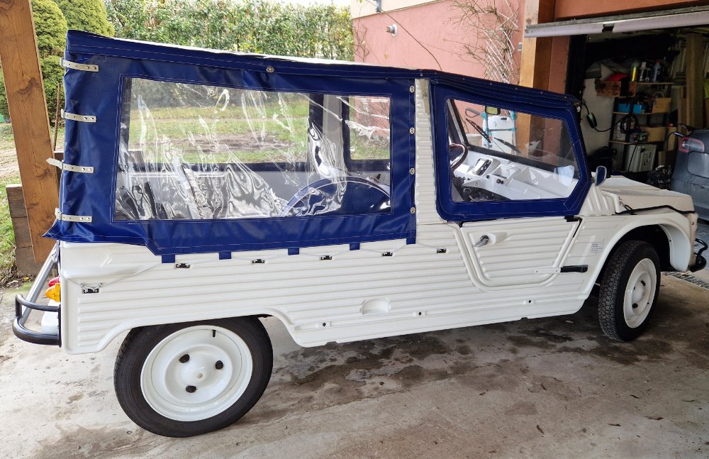

Belle auto....
Visiblement une restauration Pro
Des puristes dirons que c'est pas la bonne face avant, un coloris hors standard....
Mais ce qui compte c'est le beau résultat et le fait qu'elle te plaise 👍👍👍

Un freinage double-circuit, ce n’est pas plus mal 👍🏻

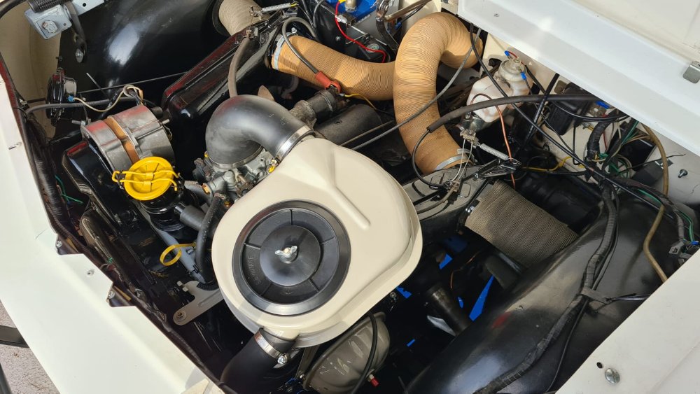

Quel est ce fil rouge qui part du + batterie et le petit boîtier en contrebas?

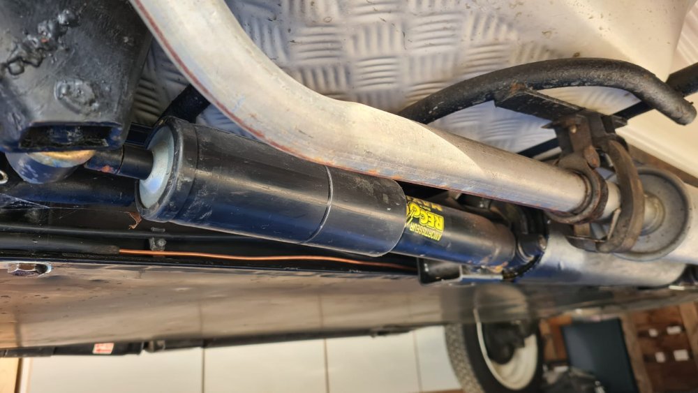

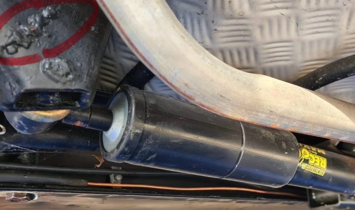

Elle a été rééquipée d’amortisseurs télescopiques AV, la platine support avant gauche a été ressoudée… qualité du travail à confirmer sur la fêlure, vieillissement à surveiller.
Ces platines sont normalement fixées par 3 vis M9 aux bras AV… seulement voilà, les bras d’origine qui sont censés accueillir les frotteurs sont en M7.
Adaptation à contrôler… est ce que les bras ont été changés? Voire tout le train AV ?
Et comme M7 (clé de 11) et M9 (clé de 14) enquiquinent le bricoleur remonteur… le plus souvent… ce dernier adore utiliser en secours du boulon de 8 (clé de 13) dans des trous 9mm ça prend du jeu, se desserre et bousille les oreilles de fixation du bras. Pire encore si ce sont des vis de 7 qui ont été remontés sur des bras d’origine.

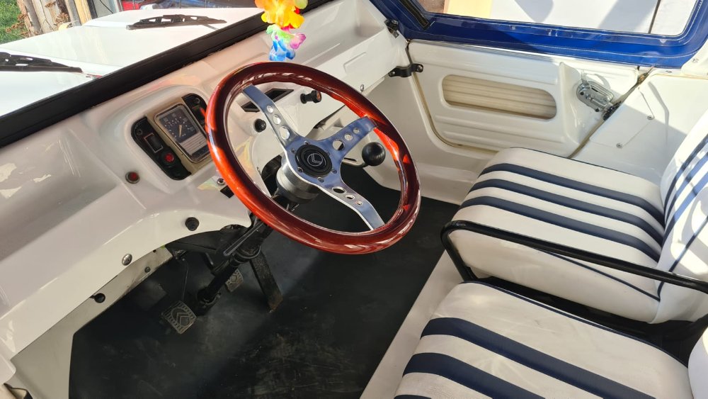

Pas trop raide la direction avec ce petit volant ?

Le fils rouge c'est pour le coupe circuit (je pense)
Pour les amortisseurs télescopiques, est-ce bien?
Mieux ?
Platine support ressoudé, des amortisseurs ?
Je pense pas que le train AV a été changé, j'ai toutes les factures et aucune mention du train AV.
Pour le petit volant, c'est sympa.....je suis grand donc ça me fait plus de place

Re: Nouveau membre
Oui c’est plus modernes amortisseurs télescopiques, c’est mieux que des frotteurs trop usés ou mal réglés.
La soudure suspecte sur la platine avant gauche
Et l’affaire des 3 vis c’est plus haut, la fixation ces deux platines de fix des amortisseurs… comment ça a été fait?
Correctement… Bien des vis M9 partout (clé de 14) , dans ce cas ce sont difficilement les bras d’origine.
Ou autrement? Circonstances et mauvaises idées hélas bien connues. Nos machines sont +/- toutes passées par des sacrés bricoleurs du dimanche durant leurs dizaines d’années d’aventures.
Dans les roues AV, fixés au pivot, tu as peut-être encore des batteurs à inertie, ou on a pu les déposer car leur utilité n’est plus primordiale avec les amortisseurs télescopiques, et dans ce cas on doit voir 2 oreilles de fix. (Les
Jusque mai 77 la méhari a une démultiplication pignon/crémaillère plus raide, et d’origine un volant diam 425mm.
L’assouplissement de mai 77 entraîne le montage d’un volant de 390.
Ces petits volants sont certes très sympa mais durcissent d’autant plus la direction si on a l’ancien montage, le rappel de direction en roulant est déjà important d’origine, mais on se fait à tout :D
