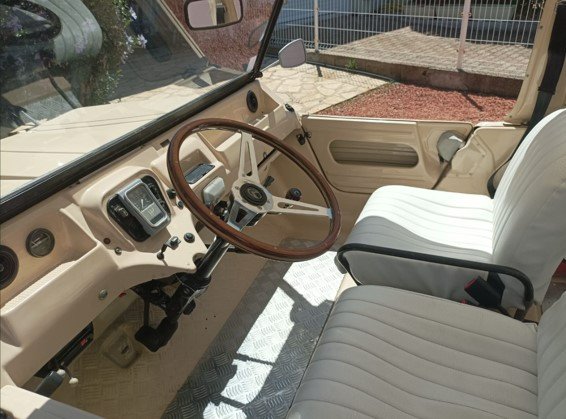

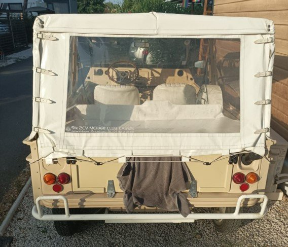

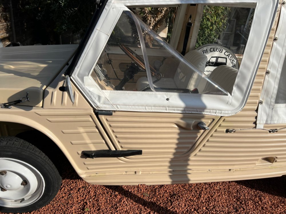

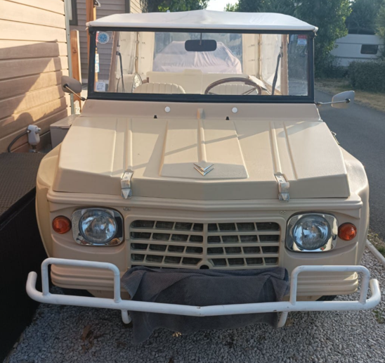

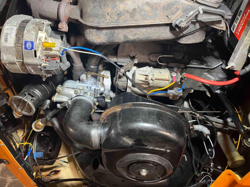

J'ai trouvé un modèle de 1973, qu'en pensez vous, elle affiche 23000 km, ce qui semble peu, comment vérifier l'historique mis à part histovec ? (Véhicule importé en france, jamais vu ça pour une méhari ... )
Le moteur à l'air clean !
Je vais aller la voir bientôt, j'aimerais savoir quoi regarder. N'hésitez pas à commenter les points ci-dessous et en rajouter, cela permettra de faire comme un guide d'achat avec les points de vigilance à regarder avant d'acheter.

un point important : la carte Grise en AYCA
Re: Guide d'achat pour méhari / Point de vigilence
Bienvenue.
Ah oui pas mal les zobturareurs ^^ ça fait presque d’origine sans l’option essuie glace :lol:
Rien que pour ça elle ne devrait pas pouvoir obtenir son contrôle technique.
Pour remettre un mécanisme dyane/méhari il faudra idéalement déposer tout.. le pare brise, son support et la planche de bord.
Chaque cas est un cas particulier… C’est typiquement une méhari retapée au gré de pièces dispo sous la main et personnalisée comme l’a voulu son bricoleur, elle peut malgré tout faire un très bon utilitaire et engin de loisir ! Au moins le type de la carrosserie et la couleur beige est encore cohérente avec sa carte grise 73… +1 il faut impérativement que ça soit une AYCA.
Étant donné l’extrême fréquence des bricolages qu’on ou subir ces autos, le kilométrage du compteur n’a aucune valeur. Et même si il était d’origine, comme il n’a que 5 chiffres ça pourrait très bien être 123000. Celui qui tenterait une surcote au prétexte d’un « faible kilométrage » serait un escroc. Tout dépend de ce l’on veut et de ce que l’on tolère (un état conforme à l’origine c’est difficile à trouver, même la mienne il y aurait autant à dire…)… et bien sûr du prix demandé !
Côté moteur c’est à priori un superbe 652 de visa ou LNA… donc pas conforme (légalement c’est interdit sur route ouverte en France, même si ça se fait beaucoup, et ça marche bien ;)
On reconnaît son bloc filtre depuis juin 80 avec entrée mélangeur air chaud / froid commandé par la dépression. (La petite liaison de réchauffage par la tubulure d’échappement gauche est sûrement absente).
Son carbu avec les prises de dépression et l’étouffoir électrique (il a donc fallu tirer un + après contact pour l’alimenter).
Et il semble que la bobine soit bien la couleur bordeau. Sauf adoption d’un système plus moderne… Il doit donc y avoir une modif sur la boîte pour accueillir les 2 capteurs d’allumage. Il semble que le capteur de dépression ait été oublié, il me semble apercevoir la tétine de prise de dépression sur l’embase du carbu…donc ça fait une prise d’air (il suffit de la boucher d’un bout de durite avec une vis rentrée en force ou bouchon fin de ligne de retours d’injecteurs diesel)
Du coup pédale d’accélérateur suspendue pour tirer le câble du double corps, et on aperçoit au niveau des pieds les 3 trous abandonnés de la fix basse de l’ancienne grande pédale plate qui allait avec le carbu simple corps (jusque juillet 78)…
La caisse serait-elle d’origine… sinon d’époque? Donc +/- vilaine et cassante, juste jolie d’une peinture récente?
On aperçoit un coupe-circuit sur la masse (le fil - batterie qui va vers la droite et on voit 2 gros plots sur la bassine au fond). ok
Un circuit de frein double circuit avec à priori du liquide vert (LHM), ça va avec les disques de frein en sortie de BV (montage normalement que depuis juillet 77, ça aussi ça se fait encore plus souvent que le montage du 652.
Le frein à main est, comme très souvent, très mal réglé… on aperçoit les ressorts bien écrasés des pinces qui ont bien trop généreusement quitté leurs butées repos.
Quelle est la bidouille de tuyaux faite au niveau du bocal lave glace?
Le gros fil + bleu entre alternateur et démarreur lié aux gaines de câbles de réglage du chauffage finira par un beau court jus lorsque les vibrations perceront la gaine…
Avant fin 74 on ne devrait pas avoir le voltmètre thermique à côté de l’aérateur gauche et le tableau de bord a été légèrement agrémenté…. mais on n’est pas à ça près.
Chouette volant tulipé, donc rehaussé… à voir selon la morphologie du conducteur.
Serrures moderne dites antiburst (depuis juin 76)
Charnières nouveau modèle qui vont avec.
Et encore on ne voit pas les dessous et on ne peut faire une analyse sur l’état technique réel ;)

Notre expert historien à parlé et je confime son avis : Frein a disqie double corps ...sur une 73 ???
Et la frappe a froid elle dit quoi ?
En tout cas recalé par la FFVE pour une CGC si t'elle etait ton choix !
Messages : 1206
Le plus problématique est le moteur de Visa 652 cm3.
En cas d'accident grave, si il y a une expertise demandée par l'assurance, tu ne seras pas assuré pour cause de fausse déclaration, véhicule non conforme.
Tu n'est pas le seul dans ce cas.
Personnellement je suis revenu au moteur d'origine.

çà bricole ! moi j'aime les chevrons du capot ! çà améliore l'aérodynamisme ? :mrgreen:

La tôle alu appliquée sur le plancher avant est un cache misère de. La. Bassine détériorée
Les transparents de hauts de portes avant ne correspondent pas au modèle de carrosserie
Le pare chpc arrière ne comporte pas les fixations sur le panneau arrière ce qui le rend partiellement inefficace
Les perçages des passages d,axes d’essuies glaces sont obturés par des bouchons ce sui est de mauvaise augure car une intervention sur cet équipement est une vraie galère

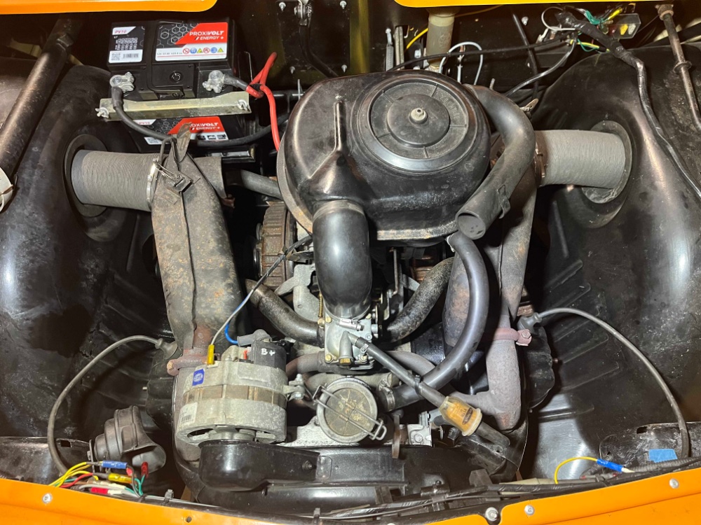

Pour affiner le diagnostic, voici déjà ce que j'ai relevé:

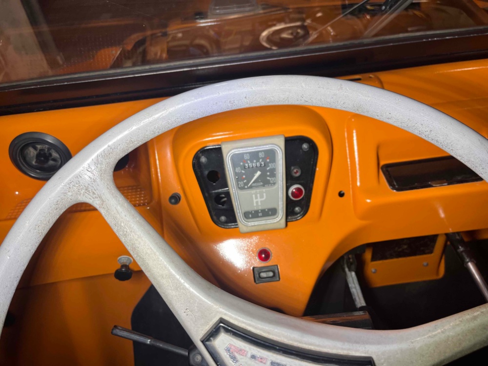

CG janvier 1969 ..... je sais .... pas du tout bon, mais l'idée d'être en ancien modèle au moins ....
ABS pas terrible..... blanc avec peinture.
Pb du carburant : tourne bien si je laisse un filet de starter ... sinon, broute et n'accélèrerait pas.....

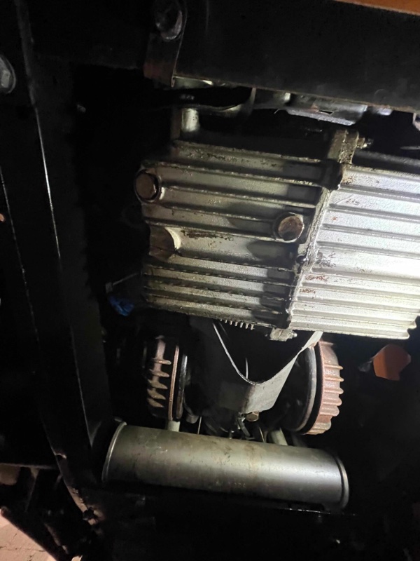

Fuite d'huile à investiguer
Mon but étant d'abord d'avoir un véhicule que je puisse prendre sans (trop) risques pour des tout petits trajets de retraité.
Après on verra pour améliorer ..... j'ai déjà une belle listes de sujets......
Tout ce qui est chassi est neuf ..... photo de le réfection de 2020 à suivre plus tard.
Encore merci pour le diagnostic visuel de la partie mécanique.

Je reviens sur la beige montrée par Thomas… un truc bizarre c’est que la tige de jauge est normalement côté alternateur sur le 652 alors que là on la voit comme sur un 602 côté arrivée d’essence.
La orange :
Sur la photo avatar, on peut dire aussi que le pare brise alu est anachronique mais il est très résistant et toujours basculant.
Balais d’essuie glace arrêtés du mauvais côté mais voici une erreur de remontage du moteur qui n’est pas plus mal… j’ai fait la même par mégarde mais au moins on n’a pas les balais dans le champ de vision en permanence.
Janvier 69 donc encore une AKB?
bien dans les tranches de numéros correctes pour la méhari?
Un faisceau élec tout neuf.
Gare au gros + batterie à démarreur qui est trop long, ça peut frotter sur le support batterie et faire gros court jus.

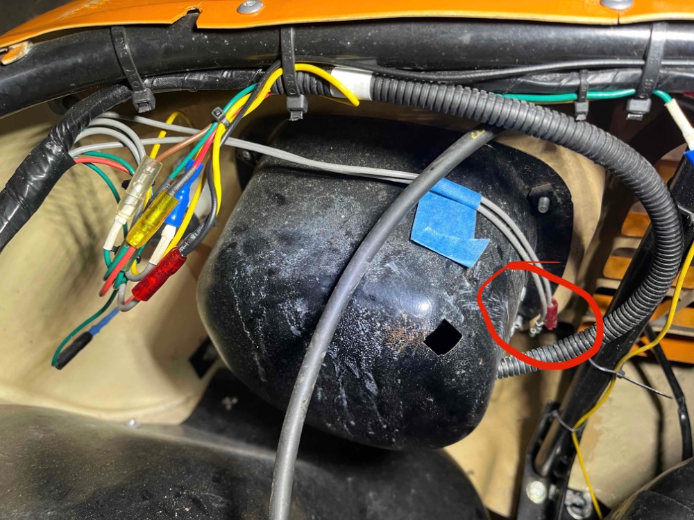

Les fils entourés en rouge sont inutilisés et/ou coupés?
Surveiller que les fils de bougies ne s’usent pas au contact des cuvelages de phares, éventuellement les protéger (un bout de vielle durite fendue placée dessus). Les pattes fixées sur le moteur et devant porter les fils sont très souvent absentes.
Pas de chauffage, volets de boîtes de chauffage bloqués sur sortie dans les ailes. Ok ça ira pour une mehari.

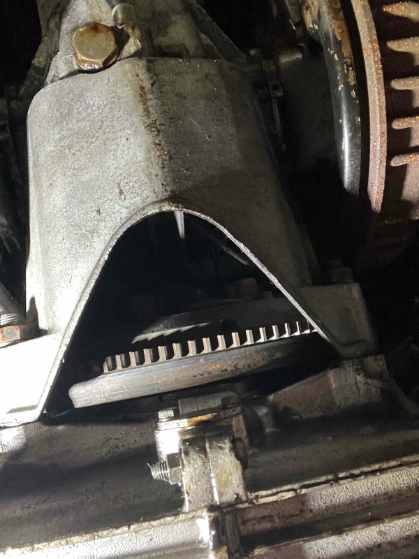

Les tambours de freins semblent être du 200mm (grosses ailettes par groupe de 5), hors toutes les mehari (comme les dyane 6 sauf précoces, les AK, ami 6 et les ami8 précoces) sont censées être en 220 (ailettes plus fines par groupe de 8).
Pas grave, si c’est en bon état il y a de quoi bien freiner quand même… mais c’est bien de le savoir si un jour on doit intervenir là dessus.
Il y a du coup des chances que ça ne soit pas une BV de méhari/AK.
Si c’est une BV de 2cv6 il n’y a presque pas de différence.
Klaxon bien fixé pour se remplir d’eau.
Le bloc filtre doit provenir d’une 2cv, pas un problème. Pour chipoter je mettrais un écrou papillon ;)
Il me semble apercevoir un filtre à huile, ce n’est pas plus mal, le bloc doit donc être d’après fin 70. La plaque est marquée AK2 ?
Quelles sont les frappes sur la cuve du carbu, sur un gros rectangle plat côté alternateur ?
Le démarrage s’effectue à la clé du coup ? Démarreur à commande élec et pas de bouton de démarreur.
