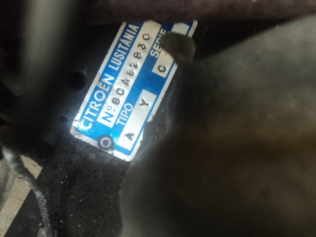

Je possède une Citroën Méhari achetée et fabriquée au Portugal, numéro de châssis sur plaque rivetée : 8CA82830
Je ne trouve pas le numéro de châssis frappé à froid sur les longerons.
Est-ce normal au vu de mon numéro de châssis 8CA82830 ?
Afin de passer le contrôle technique en Belgique, je dois avoir le numéro de châssis frappé à froid.
Est-ce qu'il y a un autre endroit où mon numéro de châssis serait frappé ?
Un grand merci pour toutes informations. Didier
Plaque Constructeur Citroen.JPG (59.2 Kio) Vu 3446 fois
DidierE
Messages : 7
Enregistré le : mar. 27 févr. 2024 11:02
Re: Numéro frappé sur chassis Méhari
Message par DidierE »
Bonjour, voici la plaque, des infos sur la frappe du châssis? merci

-Bonjour
-Sur les MEHARIS espagnoles, le numéro frappé n'est pas sur le longeron mais sur la traverse sous la batterie
-Sur la plaque bleus quelle est la 4 -me lettre après le " C " ?
-Et je répète , curieux cet inhabituel numero à 5 chiffres!

C est TYPE AY et SERIE CA

AYCA c'est bien une méhari
Sur le certificat d'immatriculation c'est écrit quoi ?

- Bonjour
-Sur la CG quelle est la date mentionnée concernant la 1ère mise en, circulation ?
-Quelques MEHARIS possèdent le numéro de châssis se trouve coté gauche sous l'arbre de transmission

Sur la mienne, ils n'ont pas vu de frappe sur le chassis... Uniquement la plaque rivetée à l'avant droit sur le dessus du longeron.
2 chiffres, 2 lettres (CA) et 4 chiffres.
Les 5 chiffres ne serait pas une spécificité des véhicules produits au Portugal?
