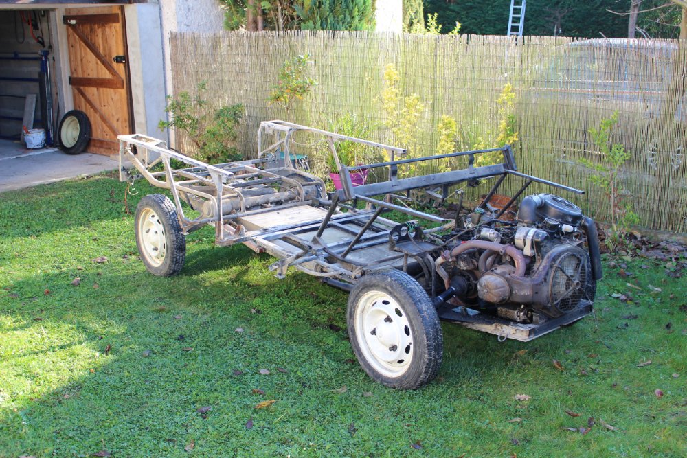

20231129_170648 essai.jpg (111.86 Kio) Vu 3002 fois
Bonsoir Laurent,
Comme tu dis que du bonheur, je suis entrain de nettoyer mon châssis pour appliquer une couche de protection...
Il est en bon état pas trop de rouille juste des points par-ci par-là, c'est le moment de le protéger !!!
C'est moins chiant que je l'aurais cru !!!
Petite photo.
Re: Remettre à l'état d'origine ma Méhari
à savoir qu'un châssis se corrode par l'intérieur, donc si des traces de rouille se trouvent à l'extérieur le fait de protéger avec peinture, blaxon, anti corrosion sans ouvrir et traiter l'intérieur est du "cache-misère". Et faire un travail provisoire sur une pièce aussi importante que le châssis c'est "reculer pour mieux sauter", en fait le remplacement et tout le travail que cela demande sera à refaire ..un jour !!!
et des fois plus vite qu'on ne le pense . Il vaut mieux des fois investir tout de suite que recommencer plus tard ...

Titi Méhari a écrit : sam. 2 déc. 2023 19:27 à savoir qu'un châssis se corrode par l'intérieur, donc si des traces de rouille se trouvent à l'extérieur le fait de protéger avec peinture, blaxon, anti corrosion sans ouvrir et traiter l'intérieur est du "cache-misère". Et faire un travail provisoire sur une pièce aussi importante que le châssis c'est "reculer pour mieux sauter", en fait le remplacement et tout le travail que cela demande sera à refaire ..un jour !!!
Je comprends ton point de vu, mais que proposes tu ?
Je suis à l'écoute de tout conseils utiles...
Je compte pulvérisation du stop rouille et après de la cire à l'intérieur de mon châssis pour le protéger !!!

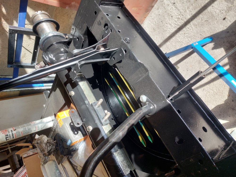

Message par Frogg »
remontage train avant
