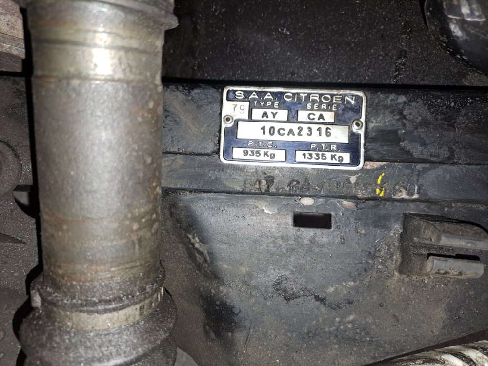

La ffve me demande la photo du numéro de série frappé à froid, jai bien un numéro frappé à la va vite sur le longeron coté passager à coté de la plaque je vous mets une photo.
Merci d avance pour votre aide.

Au vu de la photo du numéro frappé, celui ci me semble "illisible"

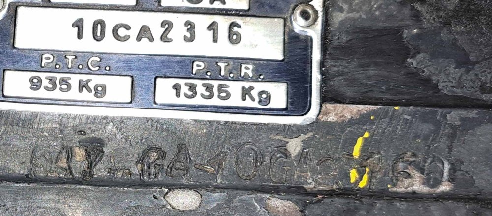

He bien le numéro frappé correspond à la plaque, bizarre.

les chevrons, AY CA 10 CA 2316 et chevron
Je ne comprends pas comment ce numéro a été frapper par la gendarmerie,
Re: Nouveau mehari 24volts
Il faut mettre un coup de bombe noire dessus, et une fois sec donner un coup de ponceuse qui fera ressortir les lettres ;)
Ca été frappé à la " gougnaf " :mrgreen:
La frappe est aussi vilaine que la mienne, une ex-armée également… donc qui aura pu avoir un changement de plateforme dans leurs ateliers… et en plus c’est une rénovée +/- de bric et de broc dans les années 80 par un garage haut marnais qui rachetait des lots aux domaines… là aussi tout est possible ^^
Pour moi, en scrutant à la loupe, avec des yeux de 65 ans, je vois un AZKA transformé en AYCA 🧐 et un G au lieu d'un C dans le numéro.

Oui, c'est certainement un échange de châssis avec un numéro frappé "à la con"
En effet ces numéros sont toujours parfaitement lisibles , ce qui n'est nullement le cas ici
A mon avis cela ne passera pas "en l'état "

-Les numéros de série mentionnés sur la plaque vissée (oui , vissée ) sur le châssis était frappés à l'usine CITROEN et en aucun cas par la Gendarmerie.
Même sur des châssis restés des années aux intempéries , ces numéros apparaissent facilement avec une craie qui fait blanchir les sillons des coups de "poinçons à frapper"
Ceci pour information
-En effet les rivets "POP"ne sont jamais utilisés en cet endroit (sur le bras de châssis) pour la fixation de la plaque de n° de série des MEHARIS

-Mais c'est une réponse très étonnante de la FFVE, car ce numero "frappé" est effectué sur le longeron avant droit
