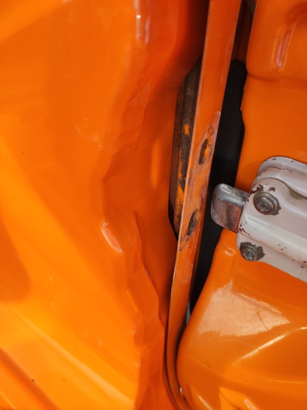

j arrive en fin de restauration de ma mehari deja présentée sur le forum et je rencontre une difficulté.
J ai change la bassine en mettant une 4 place mais j ai garde les panneaux.
Maix ceux ci ne s adaptent pas au niveau de la serrure.(cf photo)
Auriez vous une solution a m apporter autres que de changer les flancs.
Merci a vous
Re: Adapter ancienne serrure et flanc sur nouvelle bassine
oui, il existe une pièce support de gache
https://www.2cvp.com/A-15423-porte-gach ... ehari.aspx
ou tu taille une piece dans la bassine deux places
