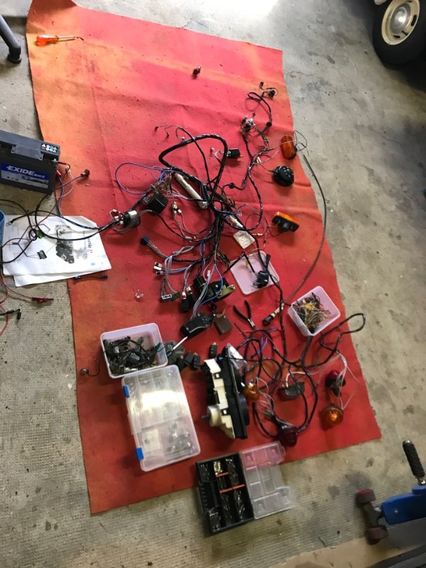

Bon je me suis attaqué à mon faisceau électrique afin de le tester à blanc avant installation sur ma méhari en cours de "construction" (c'est ma seconde construction juste à partir d'une CG).
J'ai acheté en neuf et occasion les pièces adhoc dont un véritable compteur Nouveau Modèle (Je ne dirais pas le prix car il est indécent...).
Mis à part les boutons Warning et Essuie-Glace j'ai tout. Bon je me lance, et... tout fonctionne sauf les accessoires compteur (jauge et voyants) qui ne fonctionnent pas.

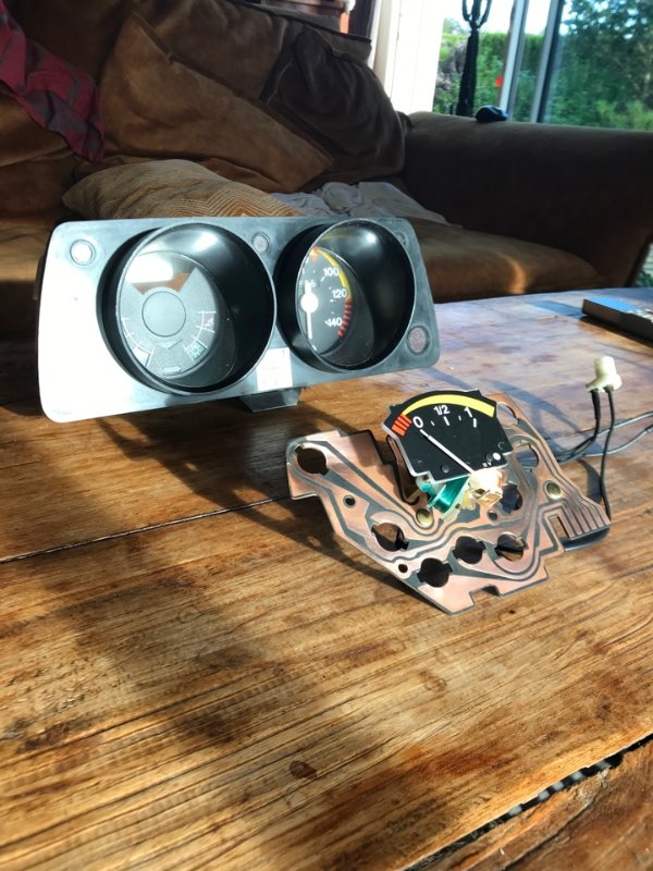

Bon il n'y a plus qu'à le démonter, ce n'est pas très compliqué il faut juste faire attention à l'aiguille de la jauge à essence.

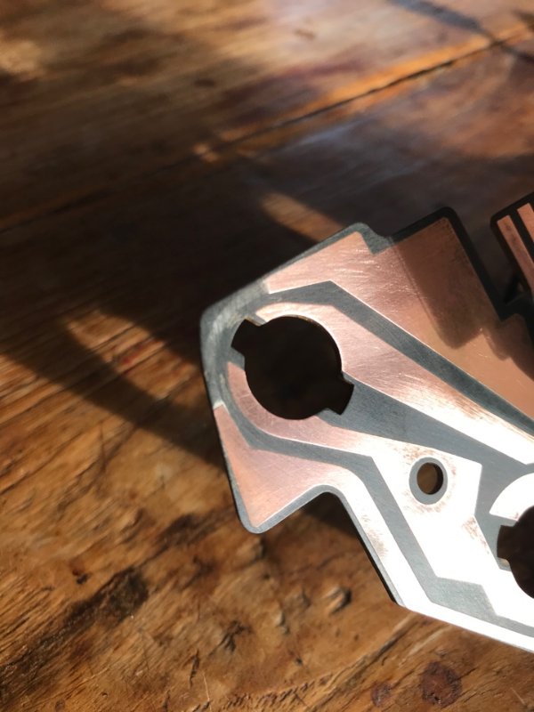

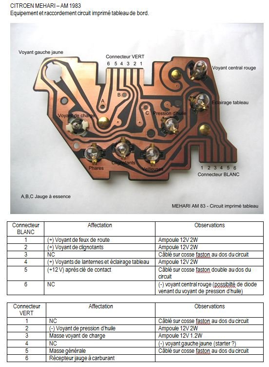

Je nettoie les pistes très oxydées et je m'aperçois que dans un coin il y a un bout de piste qui manque. Après de rapides recherches (grâce à un schéma de ce Forum) je trouve que c'est le + après contact (sûrement en raison d'un court circuit ?).
Comme je n'avais pas trop envie de souder les pistes j'ai fait un pontage maison

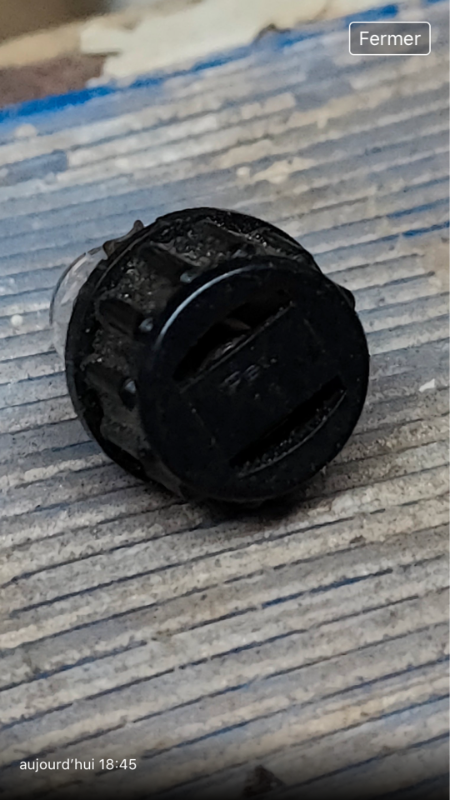

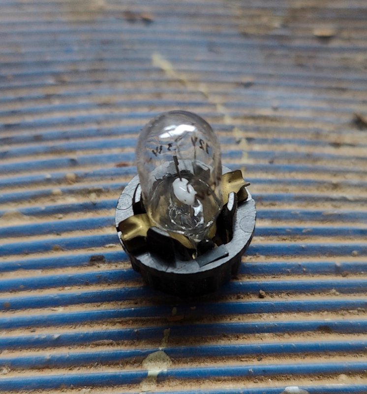

Un gros nettoyage du compteur tant qu'il est démonté et on remonte tout ça. Et... tout fonctionne sauf l'éclairage du compteur car il me manque un support d'ampoule. Je vais bien le trouver sur LBC

Si cela intéresse quelqu'un j'ai trouvé une personne sur le Boncoin qui vend des supports avec les ampoules de compteur pour les nouveaux modèles de marque Jaeger neufs.

Jean Van Driessche a écrit : dim. 27 oct. 2024 19:26 Bonjour. Je suis très intéressé d'avoir un contact avec cette personne car mon faisceau semble bien branché, mais le schéma électr(on)ique du compteur est défaillant. Hormis le témoin du warning, plus aucun ne fonctionne. Pouvez-vous m'en transmettre les coordonnées? Merci d'avance.
Peut-être que ce schéma vous aidera à trouver la cause ?

Merci. Le problème sur le mien est la disparition et/ou la corrosion du cuivre en plusieurs endroits.

Jean Van Driessche a écrit : lun. 4 nov. 2024 22:50 Le problème sur le mien est la disparition et/ou la corrosion du cuivre en plusieurs endroits.
Peut-être pourrais-tu nous mettre une photo ? Les pistes peuvent ans doute être réparées (pontées par exemple). J'imagine que les connexions au TB ont été nettoyées ?
