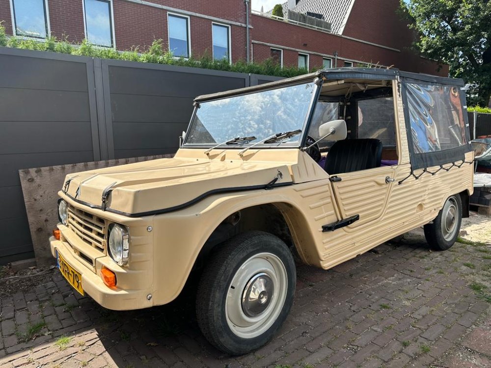

Je suis de Pays Bas. J'ai acheté un Mehari Beige Hoggar de 1982.
Je veus changer la voiture de 2 sieges a 4 sieges. C'est un project pour les prochaine mois en hiver.

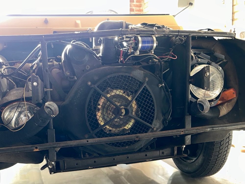

J'ai enlevé le nez. Et puis vous découvrez que le ventilateur manque ! Se trouve en 1000 pièces

Mais dis nous, c'est quoi cette bobine /allumage?
Re: Presentation tbrugman et son 1982 Mehari
Bobine comme sur les harleys . Bobine sèche.
Beaucoup utilisée en raid sur les 602 et 652.

LAURENT.D 44 a écrit : mar. 3 oct. 2023 18:17Bobine comme sur les harleys . Bobine sèche.
C'est un Goldspark. Ca marche bien!!

Aide demandée :
Je veux démonter le ventilateur. Mais le boulon est très serré. Je tourne le boulon, mais le moteur tourne. Comment puis-je m'assurer que le vilebrequin ne tourne pas ?

Bonjour tbrugman
Passe une vitesse, mais surtout avec un marteau tu tapes un coup sec sur la clé de 14 pour débloquer le boulon du ventilateur.
Attention, il faut souvent amincir la tête de la clé pour qu'elle rentre facilement dans le ventilateur.
Regardes sur les fiches techniques du méhari club cassis, montage d'un allumage electronique ils montrent comment enlever ce fameux ventilo.
