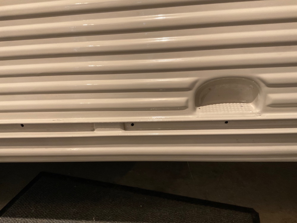

Bonjour, nouveau possesseur d’une Mehari achetée il y a peu, L’ancien propriétaire n’avait pas fixé les côtés , J’aurais voulu savoir ce que je devais faire pour les fixer ? Les trous sont faits dans l’abs, mais dans la partie métallique derrière il n’y a pas de trous, faut-il le faire et mettre dérivés ou mettre des vis auto forantes ?

Tu perce et tu mets des rivets. L'auto foreuse risque de se sauver avec les vibrations.
A l'origine c'est riveté.

Si la barre du tubulaire est en place :idea:

Oui ,il y a bien un barre derrière les trous , ce qui est bizarre, c’est qu’ils ne sont pas déjà forré par mon prédécesseur , mais je vais faire comme ça.

Rivet tout alu préfendu hein, pas du rivet tout venant.

Bonne info, Rivet tout alu préfendu de quel diamètre idéalement ?

5mm de mémoire , ce que doit vendre mcc ou mcda je crois.
Mais ça se trouve sur ebay par exemple, ce ne sont pas les plus simples à trouver…. Et puis boîte de 50 voire 100 minimum.
Si tu peux commander chez Wurth (réservé au pros) ça peut faciliter.

On en trouve dans les magasins de bricolages.
