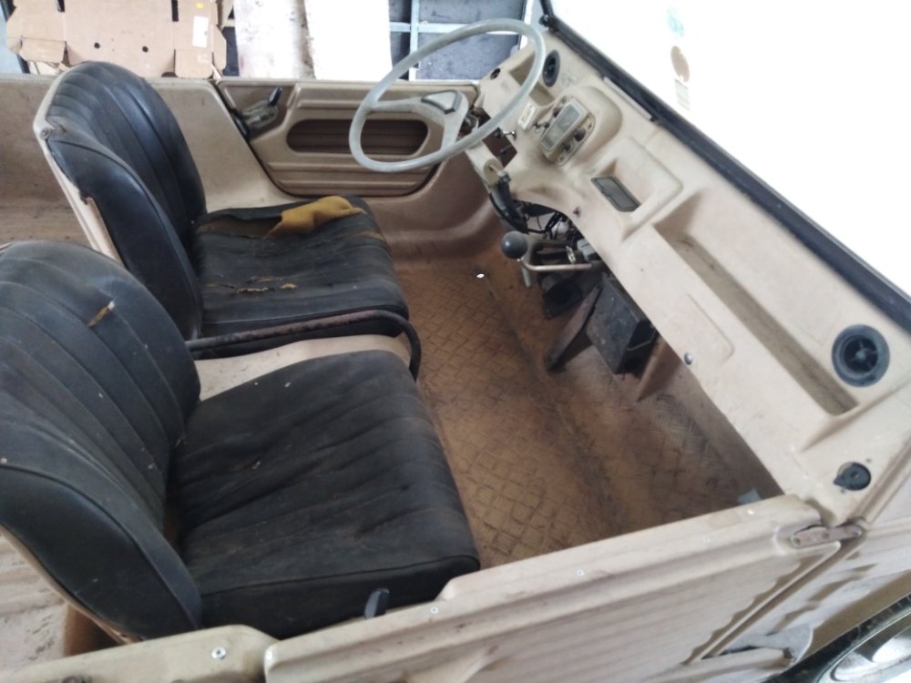

Bonjour a tout le monde, je suis Ruben et j'aime restaurer les meharis. En ce moment je suis avec mon deuxième projet complet. Je suis dans le montage de la serrure et je ne sais pas si je dois installer ancien ou NOUVEAU MODÈLE. La carrosserie est un ancien modèle. La voiture était un nouveau modèle mais j'aimais plus l'ancienne carrosserie, mais je ne sais pas si je devrais aussi mettre l'ancienne serrure.
J'ai la pièce de support Renfort de gâche Méhari et je ne sais pas si je peux la mettre alors que j'ai déjà les côtés installés.
Quel est ton opinion??

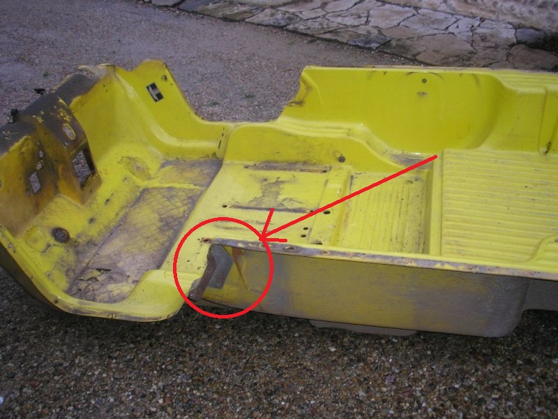

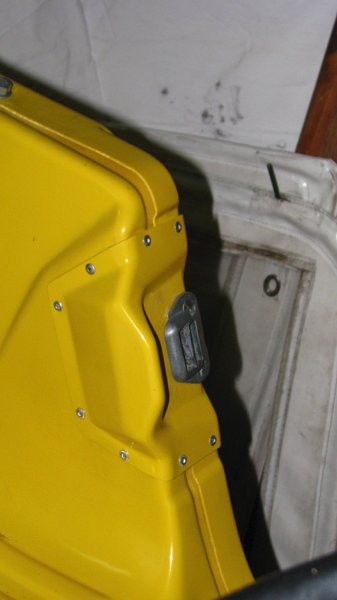

Je ne comprends pas de quelle pièce tu parles. Tu dois avoir ceci (photo) et derrière, il y a une platine métallique pour visser la gache.

Bernard,tu as une ancienne serrure monté sur un support nouvelle serrure.
Cela marche pareil . :mrgreen:
Voici la mienne nouveau modele :
sur ma 73 :

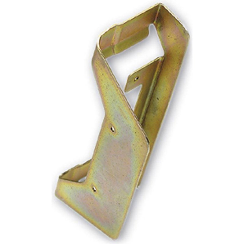

Mehari Potter a écrit : dim. 26 mars 2023 17:54 Je ne comprends pas de quelle pièce tu parles. Tu dois avoir ceci (photo) et derrière, il y a une platine métallique pour visser la gache.
rubenyayu parle de la pièce en tôle qui se met par dessous entre la bassine et le côté. C'est le renfort de gâche (dessous) qui est fixé avec les mêmes rivets que le support de gâche (dessus).... :roll:
Maintenant cette pièce est là pour consolider mais il est plus facile de l'installer avant de monter le côté. Si elle est absente , ce n'est pas "dangereux".
Nombre de méhari qui sont restaurées à la va-vite sans cette pièce... :cry:
