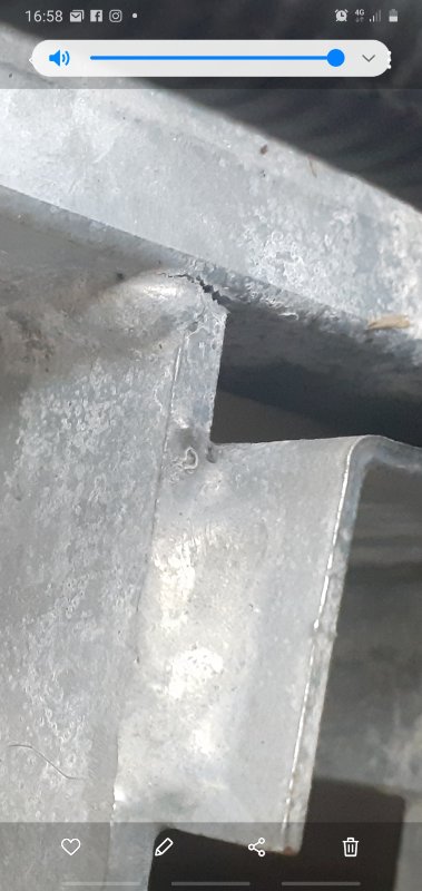

Bonjour à tous, j ai decouvert cette fissure sur le chassis de ma mémé. Je debute dans l aventure de la méhari ! Cette fissure m inquiette beaucoup. Qu en pensez vous ? Merci pour vos réponses.

Salut, grave… ça dépend où elle se trouve.
On dirait une refabrication galvanisée du treillis de la carrosserie

Merci, je me doutais un peu que c etait grave. Je l ai vu en posant les equerres de renfort du pare choc arriere. Je pense que le mec ui me la vendu a mis un vieux chassis degeu et qu il la recoucert de galva tranquille a fuir garage lucie a saint palais sur mer en Charente maritime.

[attachment=0]20230310_161622.jpg[/attachment

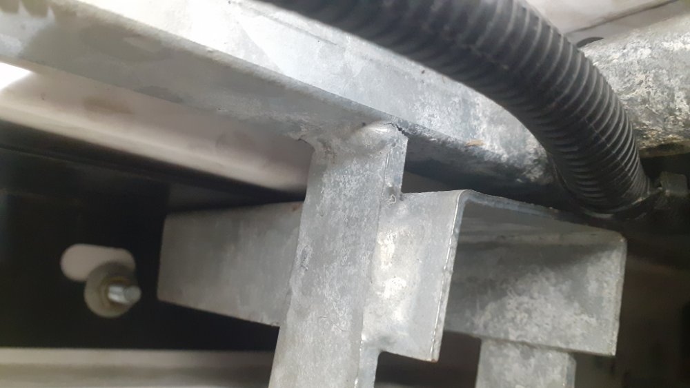

En plus gros
Re: Chassis fissures, une soudure qui m inquiete !
Je dirais un treillis neuf galvanisé et pour le montage adaptation tordage et voilà
Peut-être juste la couche de galva qui a craqué
La soudure a côté avant que elle casse et pas vraiment de traction a cette endroit

Merci. Je vais y aller avec une epingle a coudre pour voir si c est profond. Mais qu est ce que je peux faire d autre a ce stade. Refaire une soudure ? Si c est en force, ca repetera toujours ? Non? Tout demonter et tout refaire ? Cette voiture me désespère !

Tu en a parlé à Bernard? Si nouvelle soudure, gare aux plastiques! :?
On dirait que le chant du fer n'a pas été pointé
Décapage du galva et une bonne soudure et ça repart,rien de méchant .
vu le cordon a coté, j'y toucherai même pas

Ouais, pas de quoi avoir des cauchemars. Je ne pense pas qu'à cet endroit, ça travaille dur, et de toute façon, côté rigidité, la Méhari, c'est assez limité.

Tu ne crains absolument rien à ce niveau là..
Il n'y a aucune force . Les 4 tubes plus en avant fixés sur les longerons + la même fixation du côté droit sont là pour rigidifier l'ensemble.
À mon avis, il a dû forcer un peu pour aligner la pièce avec le trou en bout de longeron pour mettre la vis. C'est la soudure qui a faiblit...

Fifi, ne t'inquiète pas, il n'y a pas péril en la demeure. Tant que tu ne retrouves pas de boulonnerie dans la bassine :roll: :lol: :lol:
