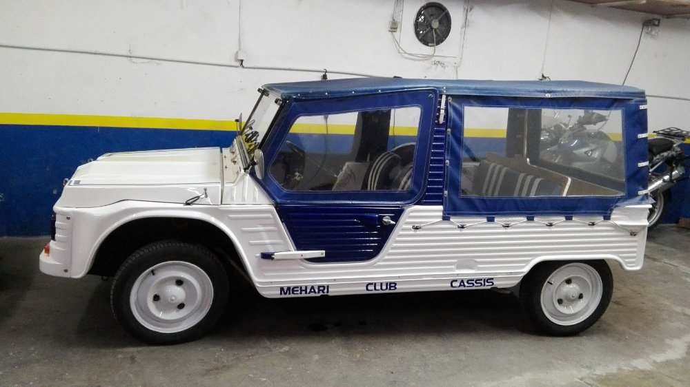

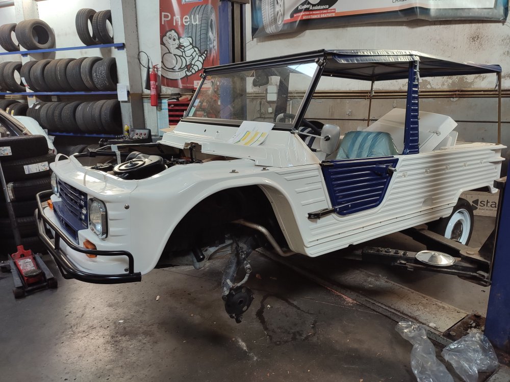

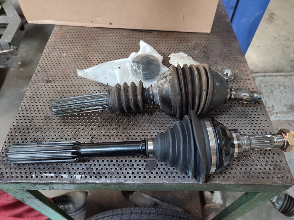

J'ai 73 ans, habite Béziers et je vous présente ma Méhari et celle de mon amie ; la sienne a quelques problèmes de cardans et si vous en avez deux comme celui d'en haut nous sommes preneurs . Merci de votre aide

hou là là, c'est quoi ce cardan, pas conforme au montage Méhari.
contrairement à ce que l'on peut trouver sur les voitures "restaurées" ou "bidouillées" toutes les méhari avaient le même montage avec le cardan du bas.
celui ci est un cardan plus ancien, double croisillons et la cannelure coté flasque à grosses cannelures. Comme il n'a pas la même longueur, celui coté BV doit être plus long.
