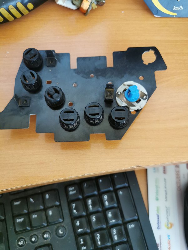

J'ai commencé par le compteur, car plus aucun voyant ne s'allumait , le compteur de vitesse se bloquait à 40km/h et l'aiguille du niveau de carburant restait cachée.

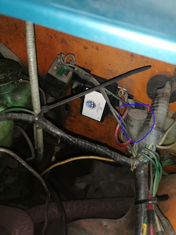

J'ai remarqué que malgré le nettoyage, je n'avais qu'à peine 10V , donc changement du régulateur de tension :
IMG_20220106_160324regul .jpg (110.94 Kio) Vu 1915 fois
Petite question : j'ai entouré en bleu un condensateur, il possède une prise mâle sur le dessous, branché à .. rien. Est-ce normal?

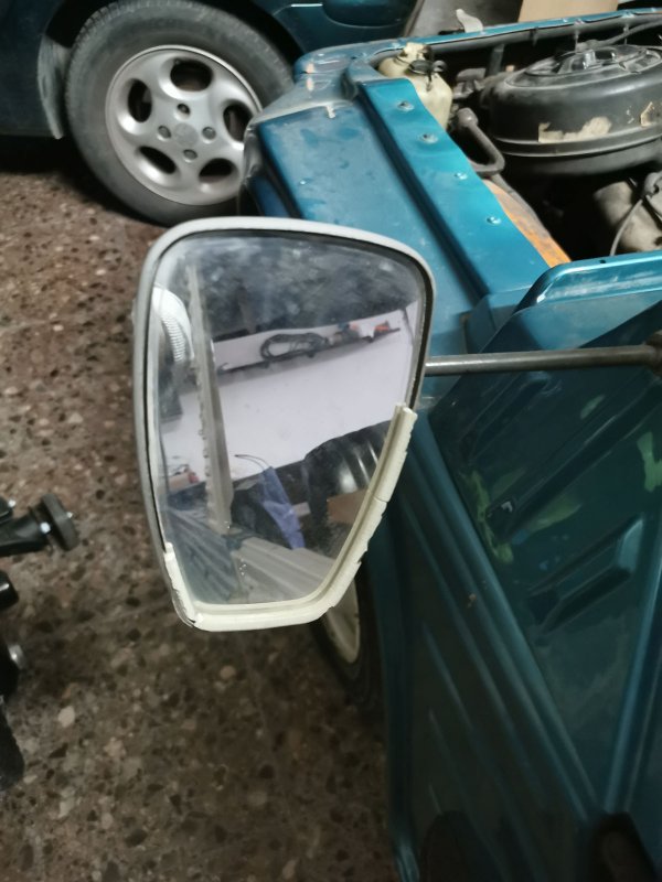

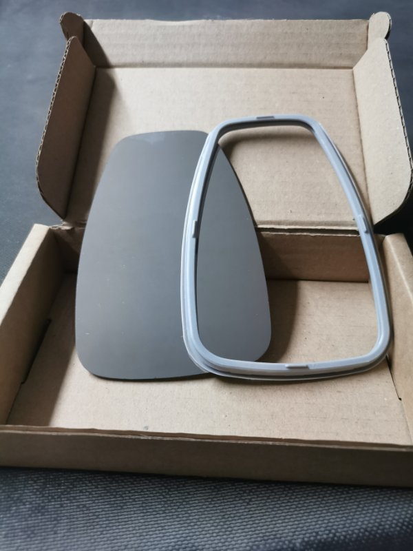

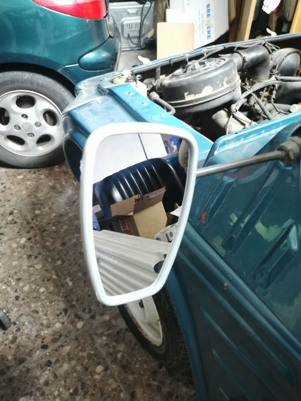

et dernier problème de réglé pour la journée : les retros , le joint est tellement sec qu'il se désagrège et le miroir ne tient plus
avant :
Après:

Pour le condensateur ...Je vois pas a quoi il sert
Pour le retro joli reparation

Salut et bienvenue parmi nous. Ce condensateur ne serait-il pas la centrale clignotant?

Ou peut-être un Condo de deparasitage de mehari armée (ou de son faisceau récupéré si ce n’en n’est pas une à l’origine)
Vu comme ça je dirais que la centrale clignos est le relais carré à gauche du régulateur, déjà remplacé donc, pas plus mal, les vieilles centrales électromeca à fil chaud clignotent parfois très lentement.
Et finalement avec ce nouveau regul la tension s’établit normalement? Pas un mal de virer les vieilleries électromécaniques là aussi mais de ce côté les soucis de regul sont en fait plus souvent causés par des mauvais raccordements électriques…. Le remplacement impliquant le tripotage des fils, on solutionne le problème mais le remplacement de l’appareil a en fait été inutile.
L’alternateur n’avait pas aussi des soucis de balais/collecteur, cause aussi courante sinon plus de soucis de charge.

Sur le cylindre entouré sur ta photo, il y a combien de fils de raccordés dessus?
S'il y en a trois c'est la centrale clignotant, un c'est un condensateur et le corps à la masse.

@Laurent.D44 : il n'y a qu'un fil rouge et une prise mâle. je tenterai de prendre une photo. Mais je pense que Meharimagic est dans le vrai.
@meharimagic : c'est sur , en ces temps d'escroresponsabilité, j'aurai peut être du nettoyer les connectiques avant de modifier le regul. Sinon, ça marche beaucoup mieux.
Bonne idée de vérifier l'alternateur, je regarderai l'état des balais.
@webmaster : pour les retros, je n'ai fait que mettre un kit déjà tout fait :oops:

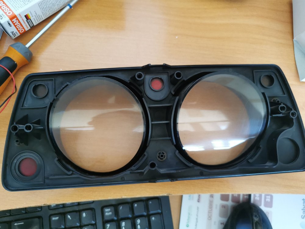

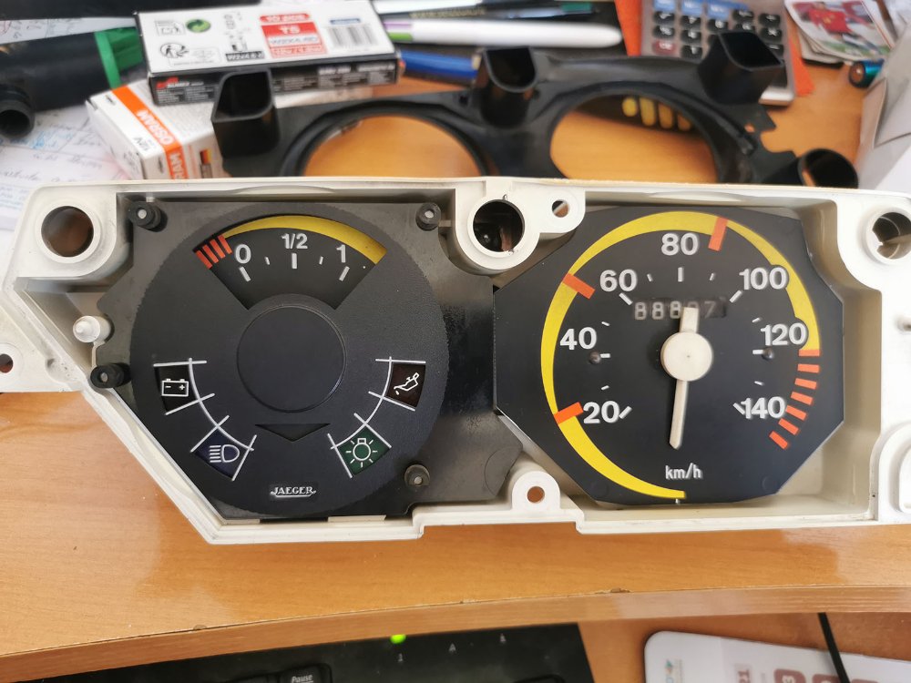

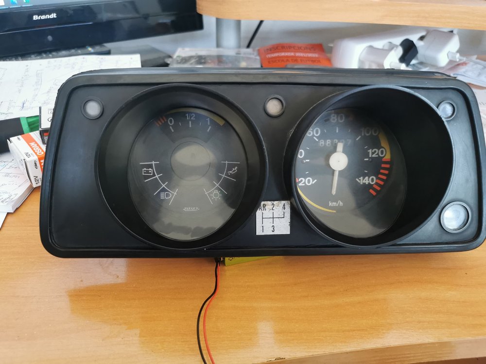

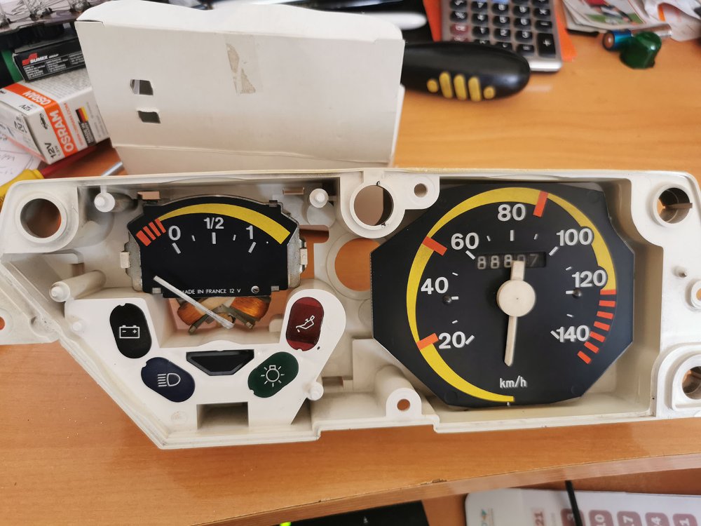

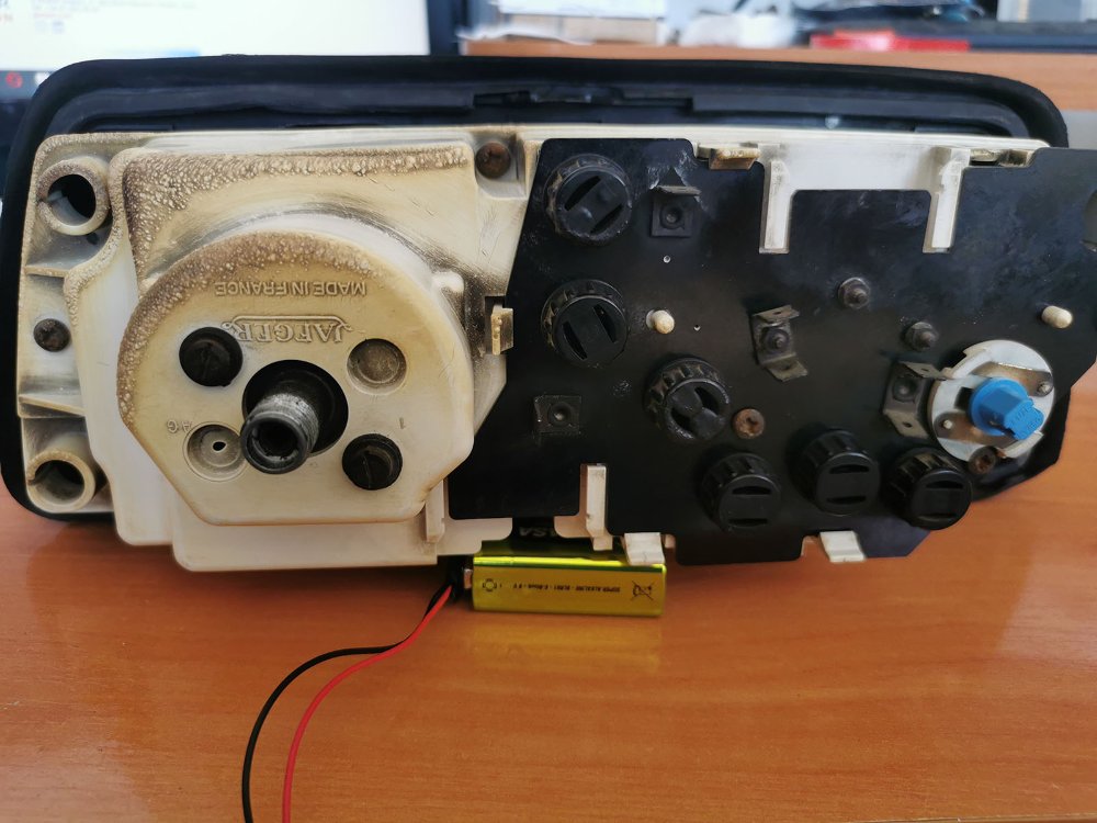

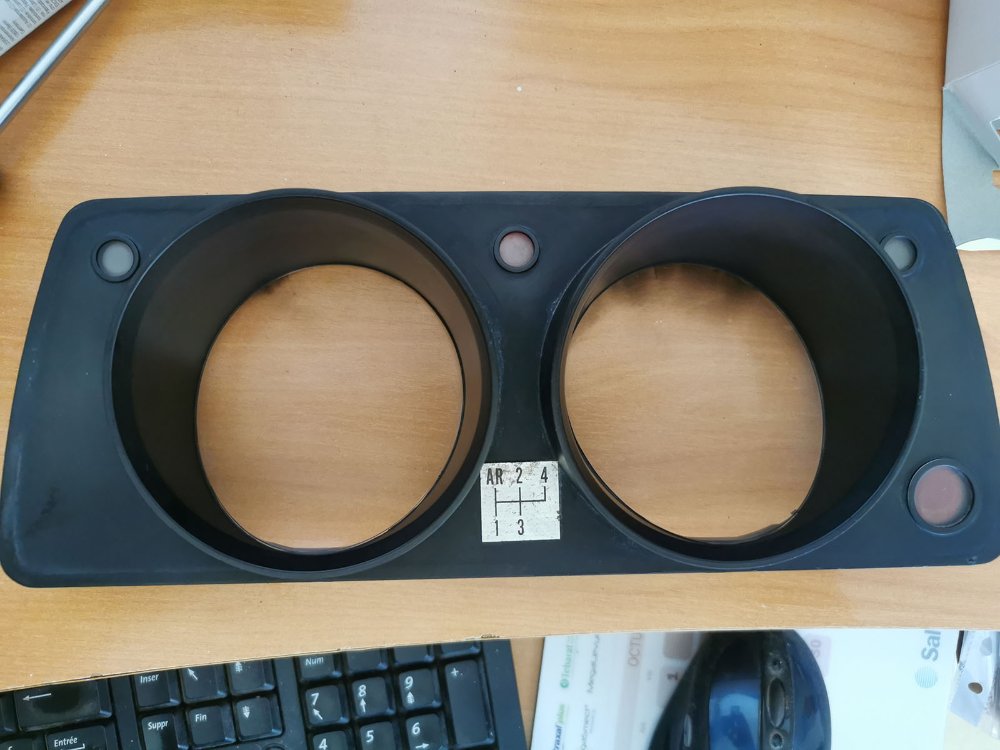

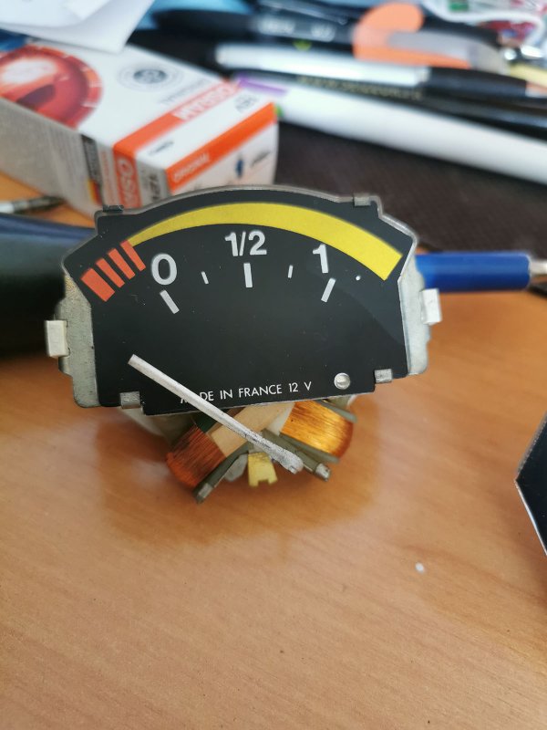

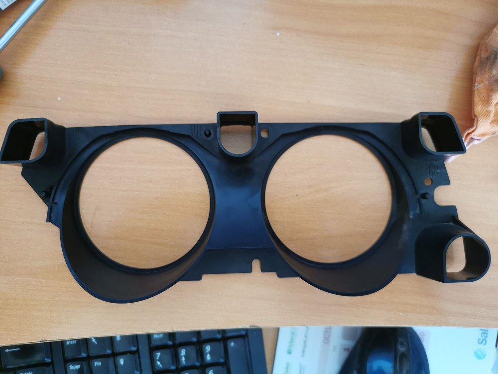

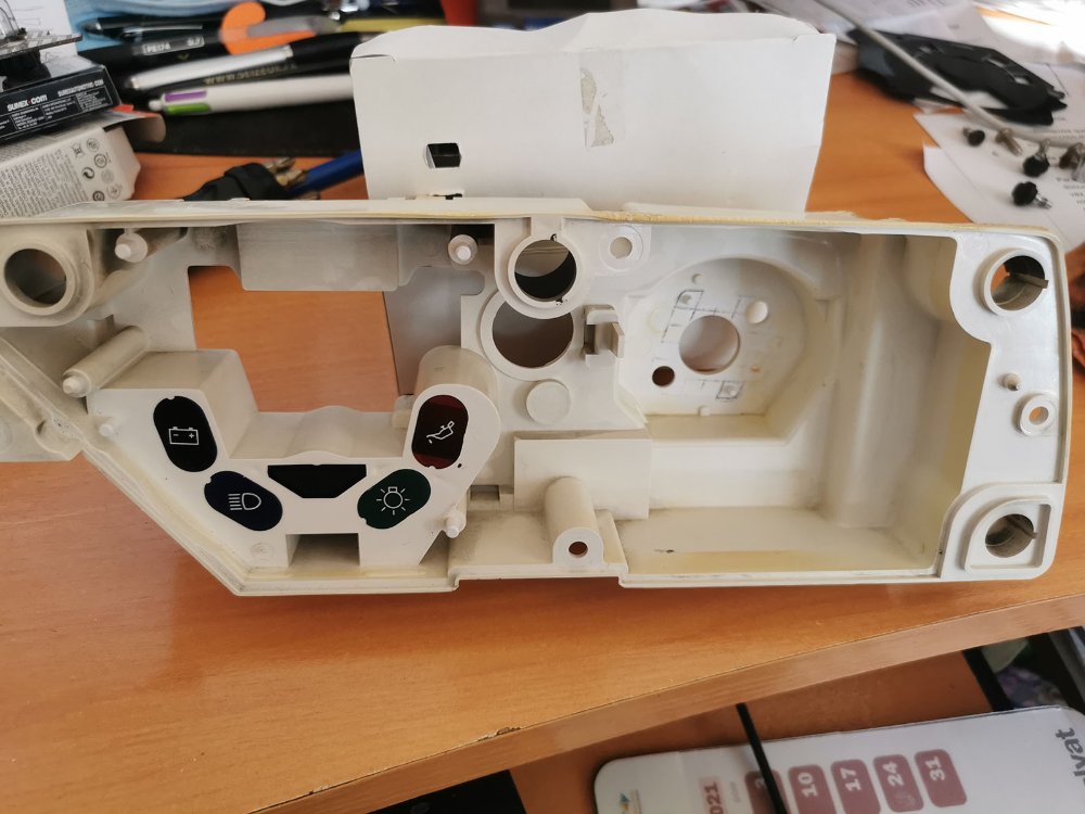

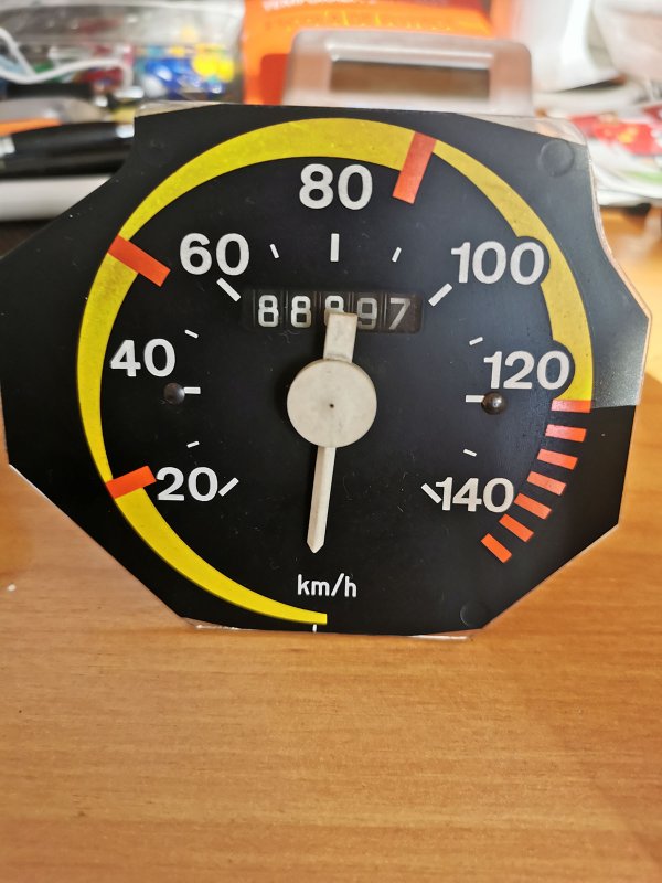

maintenant , le compteur
Suite à incident avec la batterie, une partie a pris feu, et on peut voir sur une des photos que le compteur a eu chaud ;)
et j'étais rassuré de voir que l'aiguille de la jauge était toujours là . Et fonctionne à merveille, j'ai plus qu'à tester les contacts entre le réservoir et le compteur.
Enfin pour le soucis des 40km/h, c'est l'aiguille qui reste bloquée par une vis de fixation au niveau du 40. J'ai redressé cette aiguille , et plus de soucis.

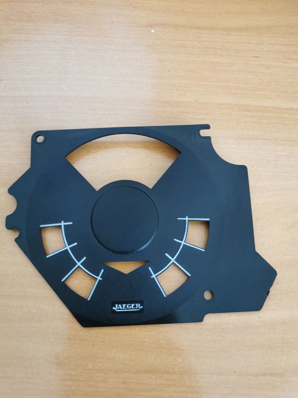

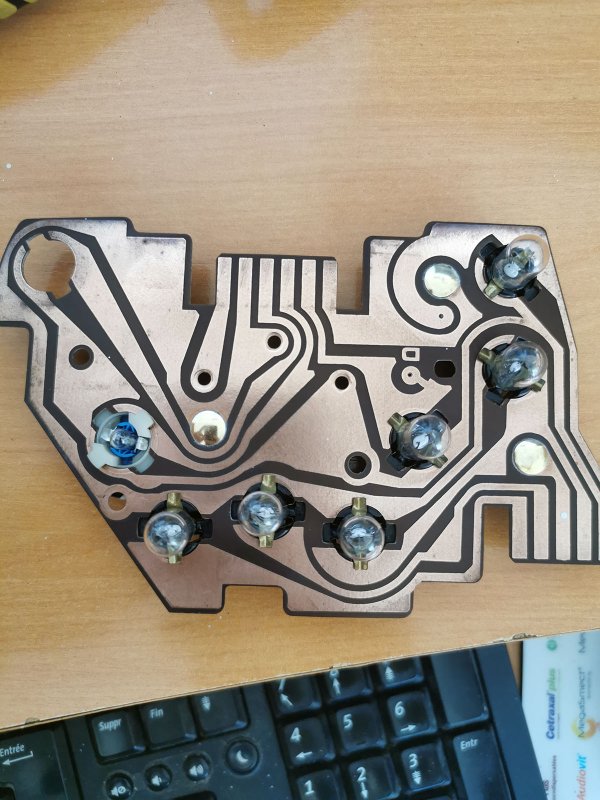

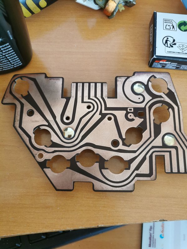

Quant à la plaque, un petit nettoyage du cuivre et ça rebrille ;)
et changement d'une ampoule grillée :idea: ( la bleue, dur dur à trouver)
et tout fonctionne

Re: Mehari 79 bleue/blanche
Beau travail :D
Il a décidément de la veine ce vrai compteur de mehari ! Impec !

Phil78
Messages : 128
Message par Phil78 »
Bien détaillé les photos de démontage !
