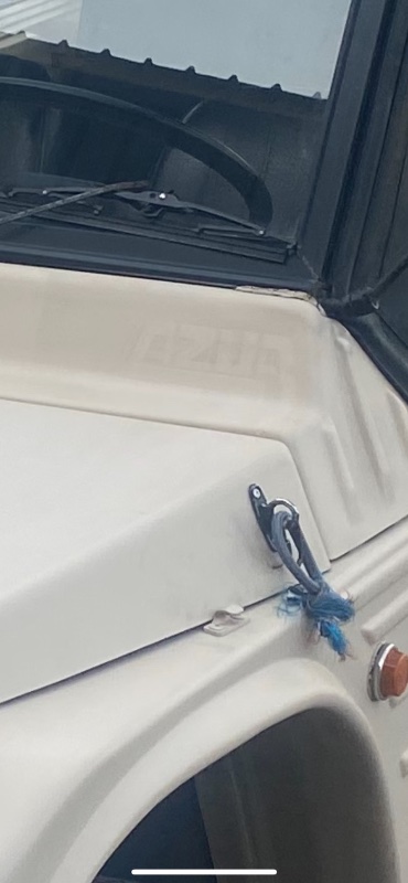

Le véhicule est très beau, mais j’ai un doute sur son authenticité.
Le numéro de série est VF7AYCA0013CA2723.
Elle semble avoir été immatriculée pour la première fois en Italie en janvier 1984.
Beaucoup de points ne sont pas conformes au type Azur, Mais je ne sais pas si c’est une mauvaise restauration ou s’il s’agit d’une copie :
- Calandre entièrement peinte en bleu
- Rétroviseur gris
- Pas de barre de renfort sur le montant latéral, mais le vendeur me dit qu’il doit les poser…

Merci pour ta réponse.
Il s’agit d’une annonce du bon coin : https://www.leboncoin.fr/voitures/2037934495.htm

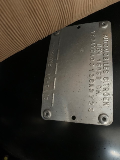

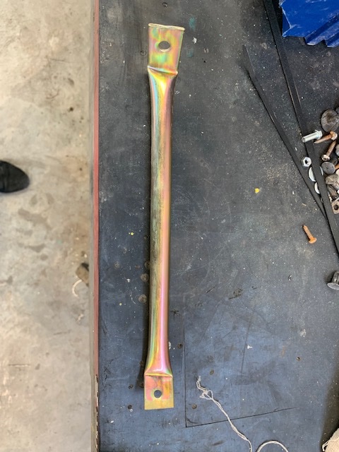

Je joins les photos de la plaque ainsi que du renfort qui doit être posé.
Merci pour votre aide.

-Pour les AZUR , il n'est pas possible de savoir si c'est une authentique avec le n° de série
-Comme le dit patrice67 le renfort des montants latéraux est l'element specifique jamais présent sur les "fausses" AZUR
-Le montants latéraux comportent un percement traversé par ces renforts
-Si la voiture presente un bon rapport qualité / prix l'achat est possible

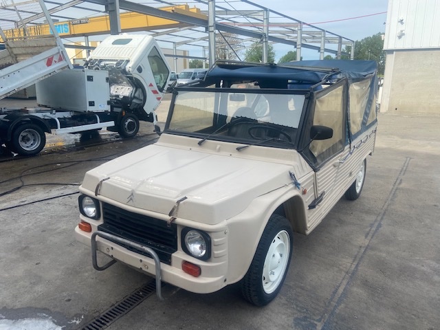

- calandre peinte entièrement en bleu
- rétroviseurs gris
- sièges Skaï bleu et blanc
- intérieur portes bleu
- absence de renforts latéraux
Mais Comme le véhicule a été entièrement restaurée, il est possible que la restauration n’est pas respecté tous ces points.

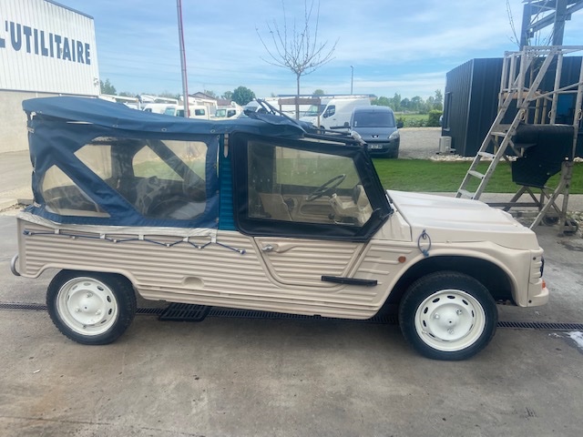

J’ai des photos du véhicule avant restauration qui présentent quelques éléments pouvant confirmer le modèle azur. Je vous les transfère. Elles ne permettent pas de vérifier les renforts latéraux.
On peut par contre voir la trace des autocollants Azur, le fait que la caisse ne soit pas munie d’aileron, les sièges en skaï noir ainsi que les rétroviseurs noirs et les jantes.
Citroën Héritage confirme la livraison en Italie mais malheureusement ne peut pas vérifier la finition.
Avez-vous d’autres idées concernant les éléments que je pourrais vérifier pour confirmer la finition Azur ?
Re: Nouveau membre - Azur encore et toujours !
Grossières erreurs :
L'intérieur des portes doit être blanc et non bleu :|
La plaque doit être dans la bassine coté passager et non sous le capot.
Donc cette voiture est une reconstruction, peut etre belle mais bien chère pour une fausse azur :idea:

-Je confirme l'origine italienne de cette voiture de par les clignotants latéraux

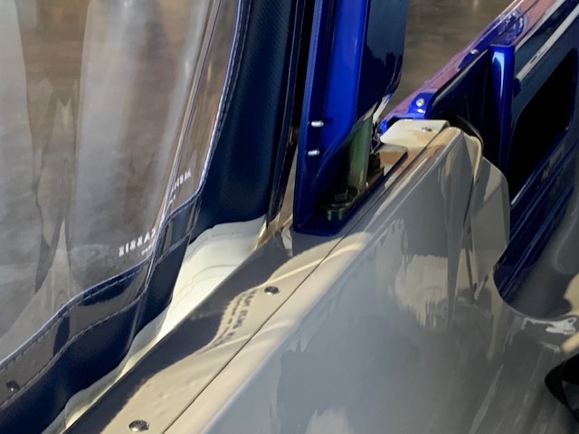

-Les renforts inférieurs arrières des montants médians ainsi que la découpe du passage des renforts dans le flanc des montants sont-ils presents ? Une photo de ces montants permet une reponse immediate
-L'interieur bleu des portes n'est pas un critère car des refabrications les proposent ainsi que les calandres entièrement bleues (cf catalogue MCC )

-Bonjour

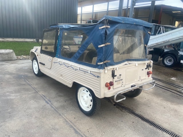

-cette voiture possede quand même des elements typiquement AZUR
-arceaux de capote AZUR
-pare brise AZUR
-Panneaux latéraux AZUR sans ailettes arrières
-Baches avec 3 sanglons arrières

L’élément essentiel étant le renfort du montant latéral, mais celui-ci ayant été remplacé, il est impossible de vérifier. Il faudrait une photo du montant avant reconstruction,
J’ai noté la remarque concernant la plaque constructeur. Avez-vous une image de la localisation de cette plaque pour que je puisse vérifier ? Pensez-vous que le fait que le véhicule soit Italien puisse expliquer le changement de localisation ?

-Je dois verifier si sur mon AZUR , n'y aurait-il pas un trou fileté sur la parie horizontale de la carrosserie , trou destiné à la fixation du renfort de montant
-Sur tes photos je ne le vois pas mais la carriosserie a-tellle été changé
-En "mp" merci de m'indiquer le prix demandé pour cette voiture
Le prix sur l'annonce est de 28 000€ oui on rêve pas !
Oui il y a un trou pour fixer la barre de renfort
