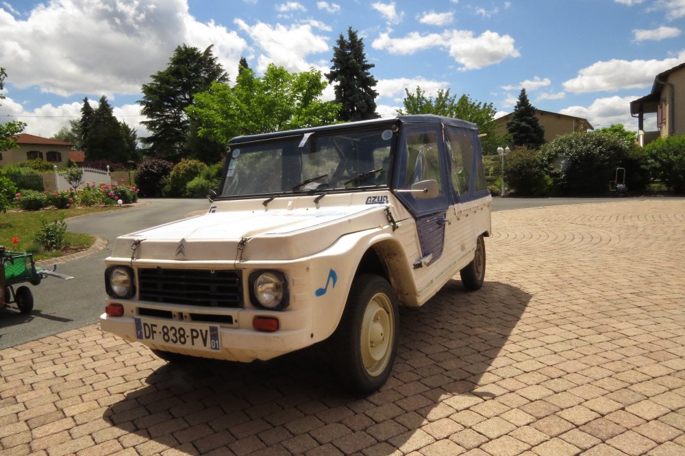

Un peu abimée par l'age, un peu de maltraitance aussi, moteur changé suite manque d'huile, carrosserie taguée par ci par la pour fête locale, bien sur arceaux rouillés, voir la photo. Apparence extérieure pas trop mal avec une bâche neuve, mais on passe a travers la bassine..

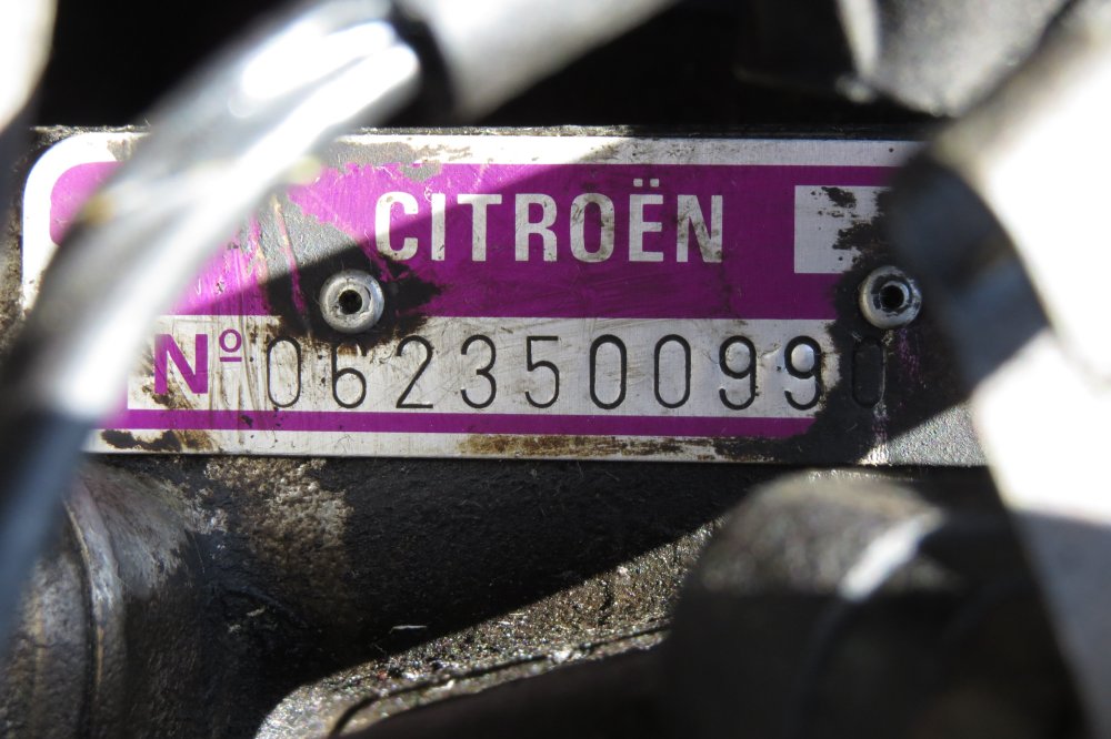

Ton moteur à quelle plaque d’identification (secteur pas loin du nez du démarreur)?

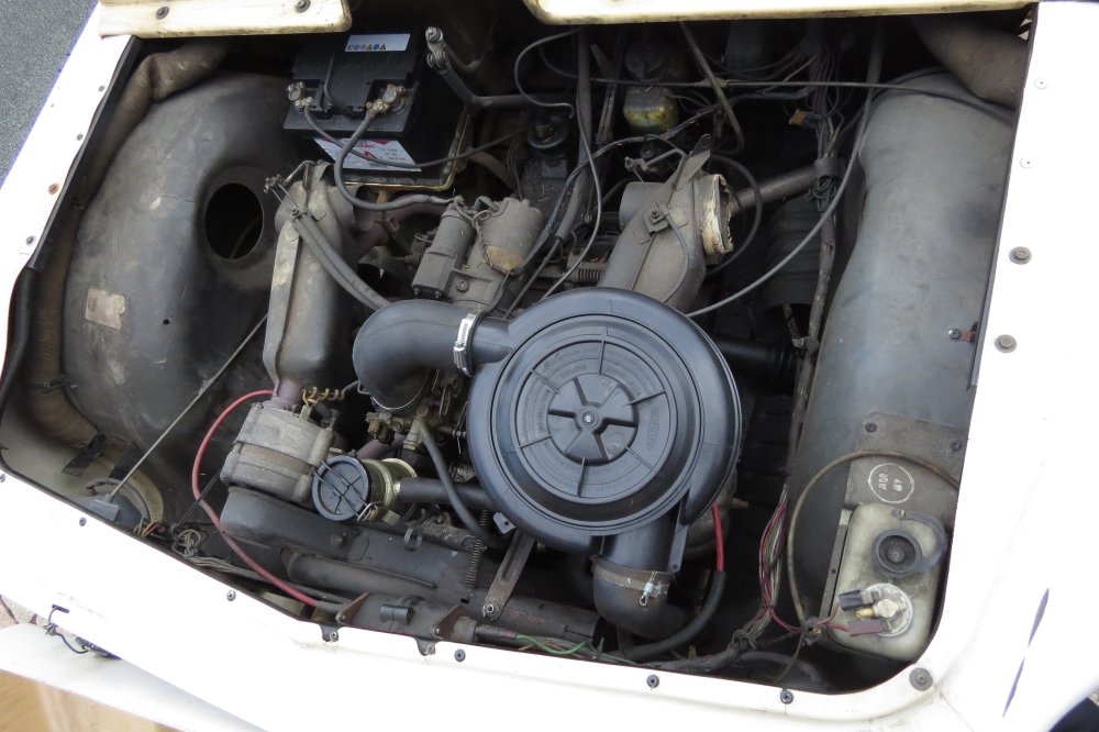

On le voit équipé de la buse de soufflante sur le collecteur d’air, si tu ne passes pas ton temps à aller dans les herbes hautes il ne serait pas déconnant d’y raccorder le manchon de filtre à air ;)

Je pense que ta voiture a subit quelques greffes d'organes.
A priori le moteur est un moteur de DYANE avec la soufflante (AM2).
D'ailleurs cette soufflante n'est pas raccordée au filtre à air, et la durite pend lamentablement pour respirer l'herbe comme dit magic. (peut être fume t elle ... de l'herbe?)
Bon amusement, fais nous part des particularités des Azur.

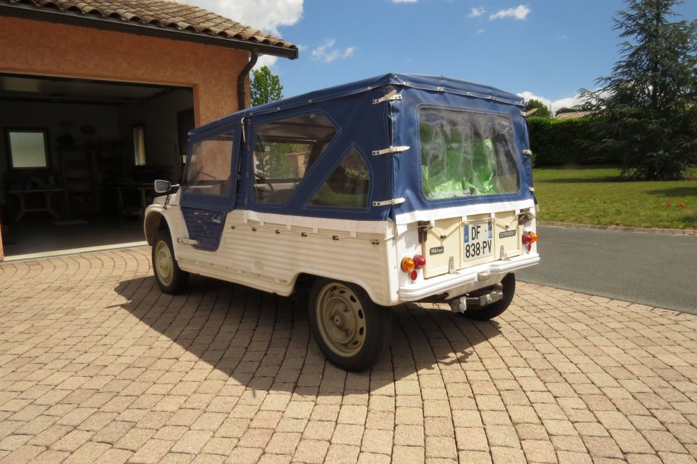

Faudra lui remettre de belles jantes Azur :idea:
Quand tu ferme la capote penses à bien rentrer la lanière :oops:

Sauf erreur de ma part, la tubulure qui pend lamentablement est bien le bon, en plastique rigide noir, sur un filtre penché, coté conduceur.
moteur dyane, donc pas de grille/ attention danger et bien y penser quand tu vas par la dessous... moins danger que sur une deuche qd même avec son capot levé.

Je pense les deux jantes arrières sont des Azur, voir photo, j'ignore la raison pour laquelle les jantes avant ne sont pas..
le moteur est 062350099, voir photo

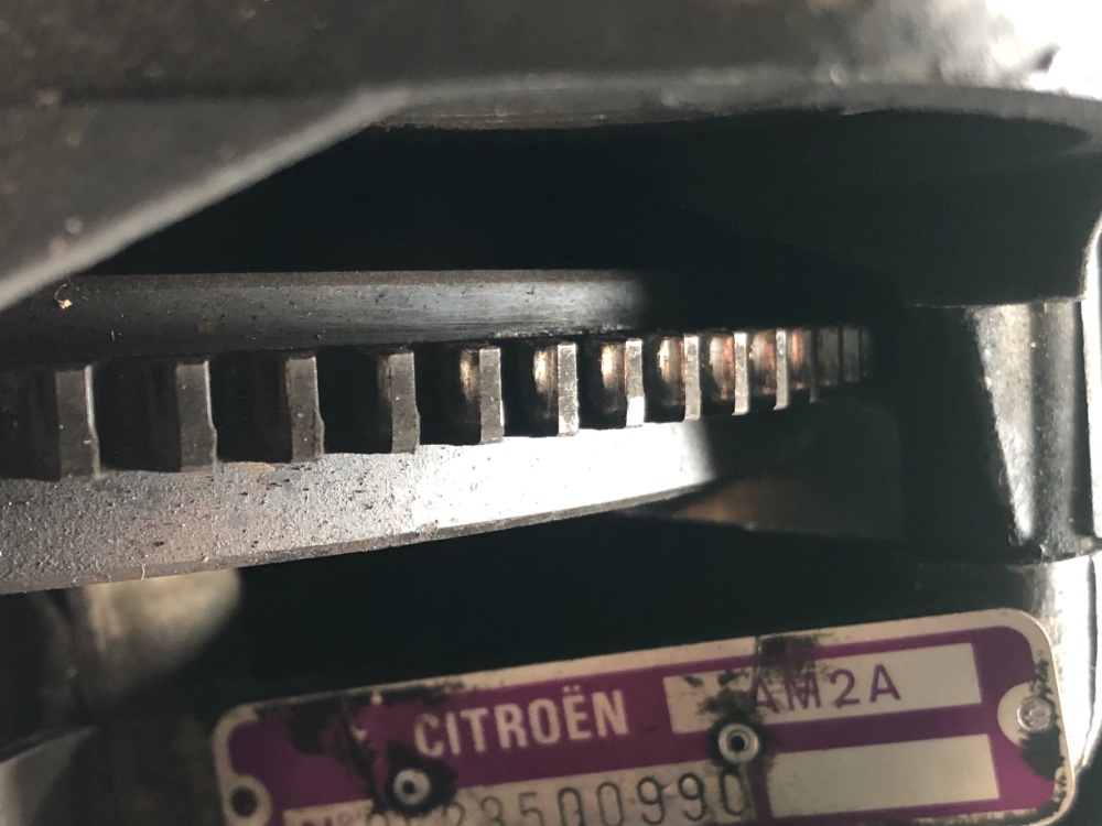

Merci pour la plaque mais ce n’est pas fini :mrgreen: À droite de citroen tu dois avoir le type moteur. AM2 si dyane/ami. AM2A si acadiane

-Bonsoir
-Les roues avants ont donc été changées
-La plaque violette ne semble pas être celle du type du moteur à moins que le type soit mentionné plus à droite sur cette plaque
-Normalement sur l'AZUR c'est type 06-635 et non AM2 , AM2A ou AK2
-Nota : J'ai un AM2A sur ma MEHARI 1979 d'origine

C’est bien un AM2A
Voir photo
Gilbert
Re: Presentation et restauration Azur
C'est bien un moteur d'Acadiane.
Taux de compression plus bas que le 06 635 ou AM2, donc légèrement moins performant, avantage tu peux rouler au sans plomb, pas besoin de rajouter de l'additif.
Mais la durite qui alimente le filtre à air n'est pas conforme, il faut que tu en achètes une "étudiée pour" pour raccorder à l'extrémité de la soufflante; le tuyau qui sort à l'horizontal de la casserole avant. Peut être pas chez tous les revendeurs.
Tu gagneras tout de suire 3 CV de puissance :mrgreen: mais rapporté à la puissance initiale 30 CV tu gagne 10%.
