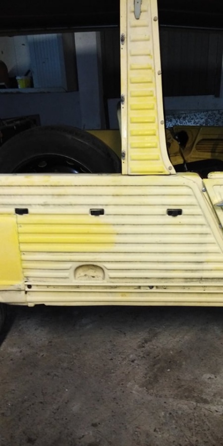

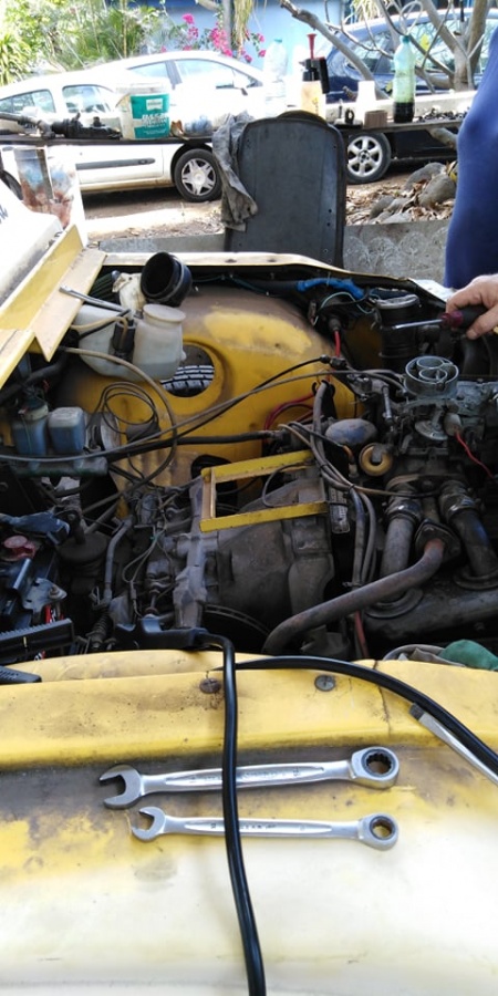

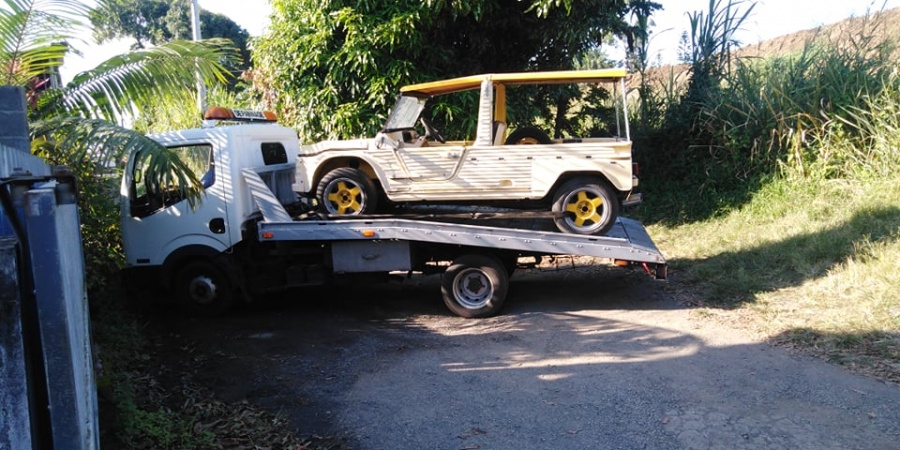

Bonjour à tous , je reviens parmi vous après quelques années d'absence , je me suis racheté une mémé la semaine dernière et à ma grade surprise je me retrouve avec une mémé avec un moteur de GS :shock:
ça fait 9 ans que j'attendais ce moment :lol: :lol: :lol:

Alors c’est lequel ce moteur "de GS"? On voit des freins d’Axel à disques ventilés.
Y a t-il encore une plaque sur le châssis peut être pour désigner sa provenance? Ami super ou modif d’un de bicylindre? Tu as des gros pots de suspension?
