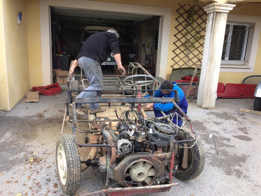

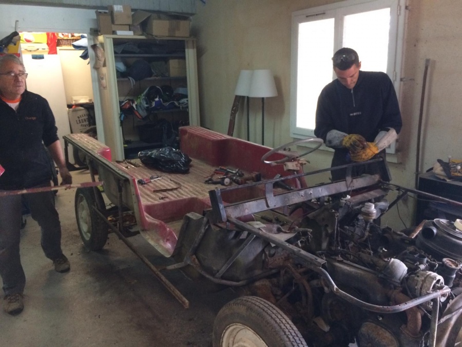

bonjour, je suis nouveau sur le forum et nouveau chez les 2x chevrons.
mon oncle a récupéré il y a quelques années une mehari qui avai t eu un debut d'incendie au niveau du moteur d'essuie glace, coque très abimée, faisceau très fatigué.
venant de me retaper un combi vw t2 et ayant terminé, il me demande de m'occuper de remettre en état sa cendrillon. au départ cela semblait facile, il y avait à coté un moteur et sa boite revisés, il fallait juste changer chassis et coque, refaire les trains et le faisceau electrique. ça c'etait au debut...
quelques photos:

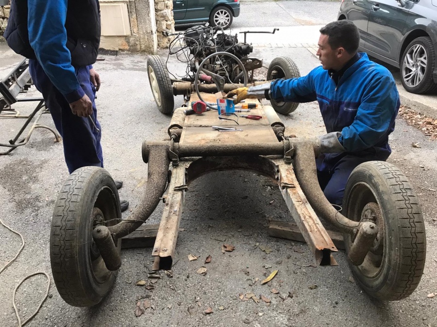

quelques photos de plus
le dernier voyage du chassis qui ressemblait beaucoup à de la dentelle
mon oncle n'étant pas un feru d'internet, il m'a commandé du fil pour refaire le faisceau, au final il y en a eu pour plus cher que les faisceaux tout pret. les emmerdes en plus, je comptais refaire en copiant le faisceau mais j'ai eu quelques surprises, pas mal de fils coupés. j'ai bien avancé, mais je pense que je vais avoir quelques questions....

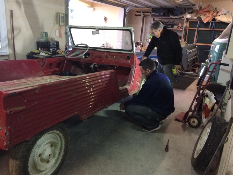

C'est curieux, tu as le pare-brise en tôle rabattable des toutes premières années, et tu ne nous as pas parlé de la galère à la faire sortir de son support... Un miracle s'était-il produit ?
Loïc
saxogrn
Messages : 214
Enregistré le : dim. 1 mars 2020 07:38
Re: restau de la mehari du tonton
Message par saxogrn »
la galère a bien eu lieu, le coté gauche est sorti facilement, pour le droit on a usé du wd40 et masse pour taper. on a eu pas mal de petits soucis, mais c’était il y a 3 mois, donc j'ai "oublié". en fait mon oncle n'habitant pas a coté de chez moi (je suis dans le 34 et lui le 47) il vient 3 jours on bosse comme des fous et pause jusqu'au prochain séjour. maintenant que toutes mes bricoles sur le combi sont finies, je vais y passer un peu plus de temps car je n'ai pas envie d'y passer des lustres (surtout ne pas prédire un délai qui serait automatiquement dépassé.)
