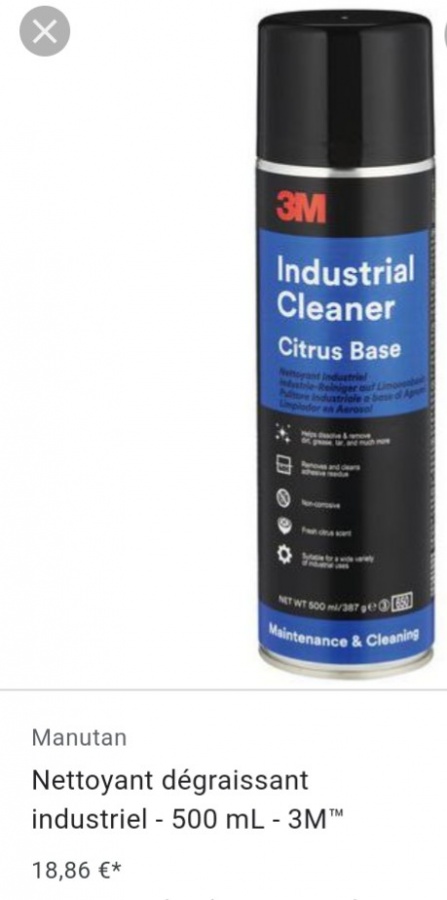

J'utilise ce produit très efficace pour enlever les traces de colle, c'est son rôle, je l'utilise à mon travail, sur les plastiques il n'y a pas de souci. Top
