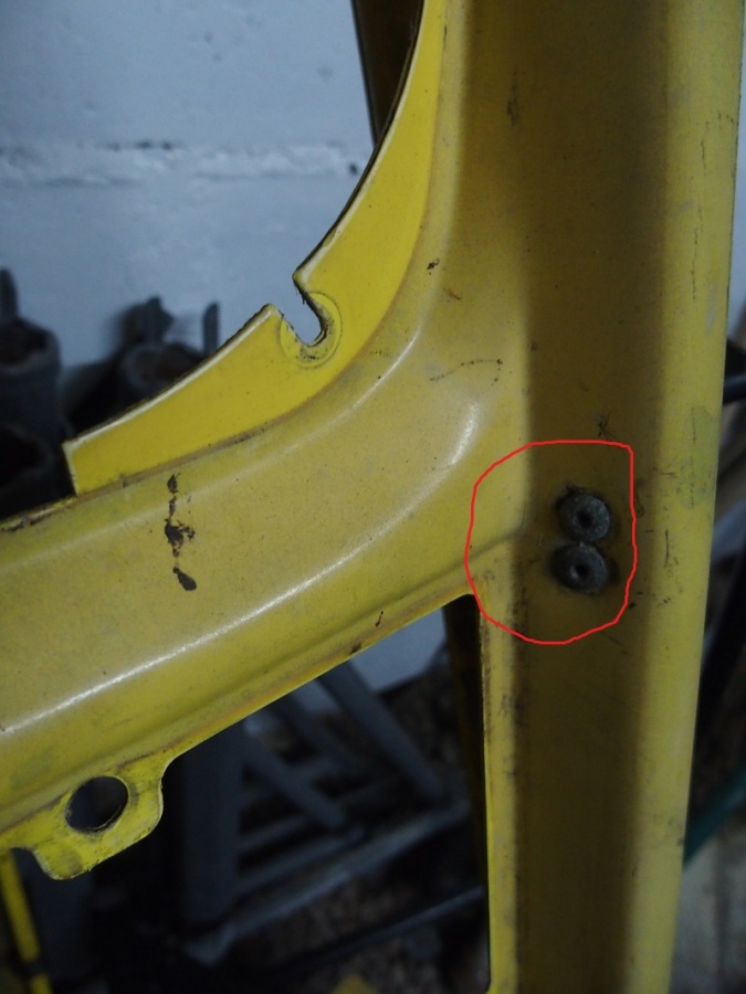

J'ai un petit problème concernant la fixation intérieur des sangles du capot av, après démontage de la façade je ne vois aucune trace ni trou pour fixer la partie intérieure de la sangle
Quelqu'un aurait il des photos ou des explications pour la fixation de la partie intérieure moteur de ces sangles ?
Pour information le capot tenait auparavant avec 2 morceaux de fil de fer
Merci de votre aide

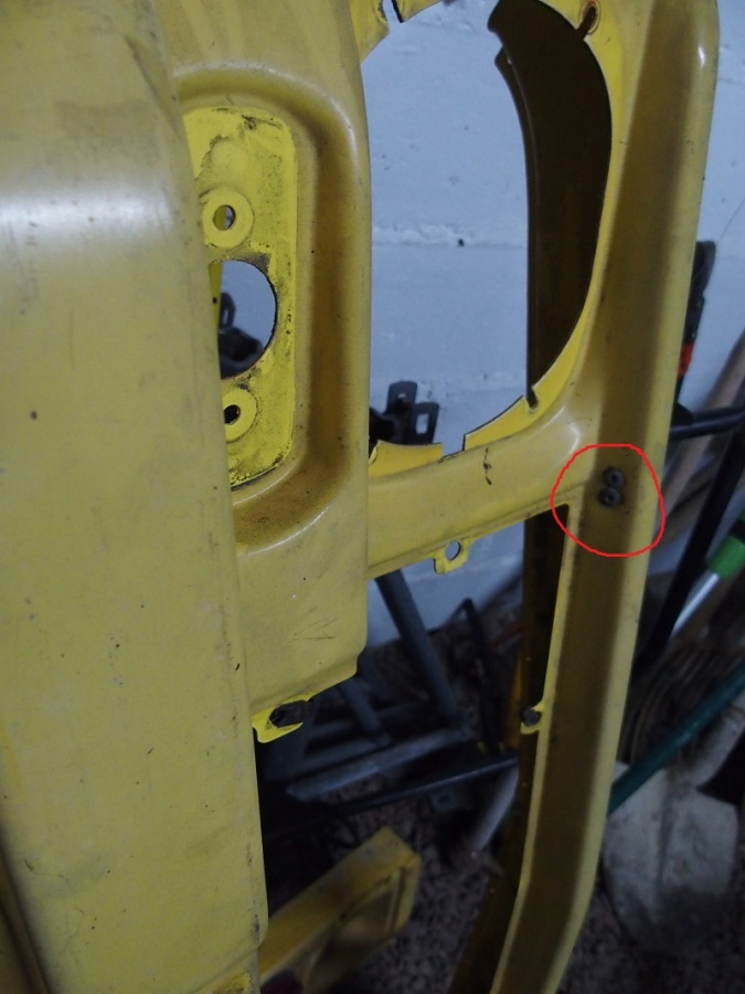

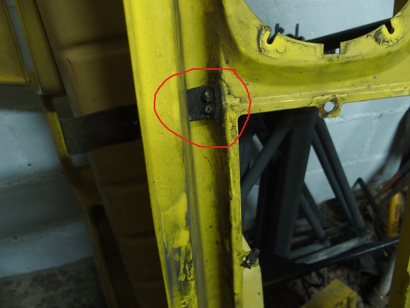

2 rivets pour chaque sangle. Des photos sont mieux qu'un long discours...

Merci pour les photos et les explications .
Ma façade a du être changée car aucun trou n'est présent .
