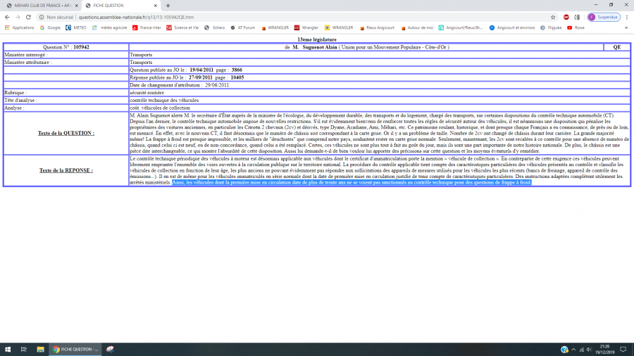

Je pense que le mieux est de de se renseigner avant avec le centre de contrôle, des fois il suffit de discuter...
En pièce jointe une réponse à l'assemblée nationale sur ce sujet.
Fichiers joints:
Capture d’écran (19).png [ 206.99 Kio | Vu 1643 fois ]
