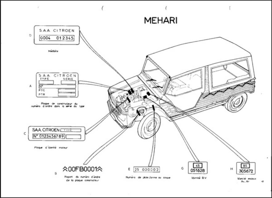

Messages : 16603
Re: besoin d'aide pour identification!
Autre doc qui peut t'aider. :wink:

berjac
Messages : 748
Message par berjac »
-Bonjour
- A T T E N T I O N
-Ce tableau concerne, il faut le rappeler , la MEHARI en FRANCE.
-Sur la version espagnole, plaque différente sur fond rouge, emplacement de plaque différent,marquage en autre lieu
La plaque A pouvait aussi se trouver à l'intérieur côté droit fixé sur la bassine.
