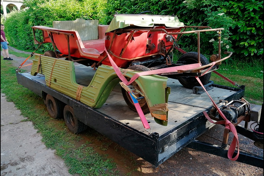

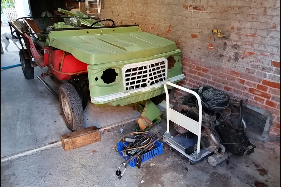

Slt a tous, aprés des mois de recherche j'ai trouvé enfin le graal, à 20km de chez moi, un début de restau avec papier et plaque !!!!!
Complète, moteur non bloqué et tout d'origine
Maintenant va commencer la restauration ..... et j'aurais besoin de vous

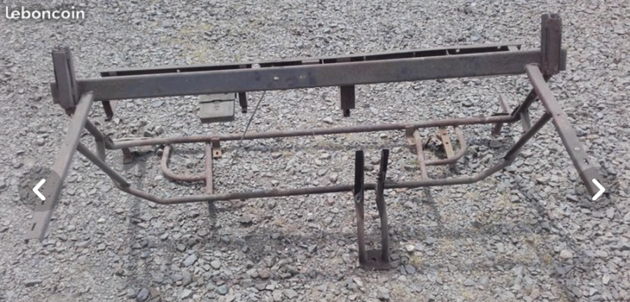

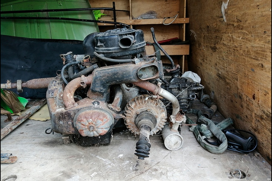

tubulure: 69 ,boite :2cv .

Slt, tu peux déveloper SVP :) la CG est de 75 mais le gars en avais plusieurs, donc il y a eu un mix de pièce je pense :)
Et vous appelez quoi ancien et nouveau modèle ? quelle est l'année de transition ?

Sinon l'année charniere est 77 -78 la tienne de 75 est donc ancien modèle et frein a tambours et ancien tubulaire ! Mais pas 69 trés spécifique.
.....Avec la particularité que certaines faces avant "nouveau modèle" (clignos rectangulaires sous les phares) sont apparues avec le TDB "ancien modèle" (clignos ronds placés au côté extérieur de sphares)....
C'est vraiment une année "charnière" :wink:
PS: Quand tu sangles ta Méhari sur un plateau, fixe-la par les roues (masses non-suspendues)... les mouvements de la suspension lors du transport se ressentent dans sangles, et sur tes photos, c'est la bassine qui va déguster :oops:
Yves, dit: Le Grand Image

Merci du conseil, mais on avait pas loin a aller et on a roulé pépère

Pour le tubulaire je vois bien, il n'a pas de bossage sous le pédalier, mais pour la boite à quoi reconnait on une boite 2CV sur la photo ?

le diametre des tambours de frein !
mehari 220 mm et 2cv 200 mm

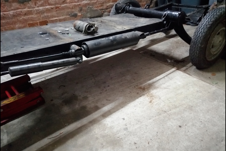

Premières petites questions, je n'ai que 2 amorto sur ma plateforme ..... normal ?

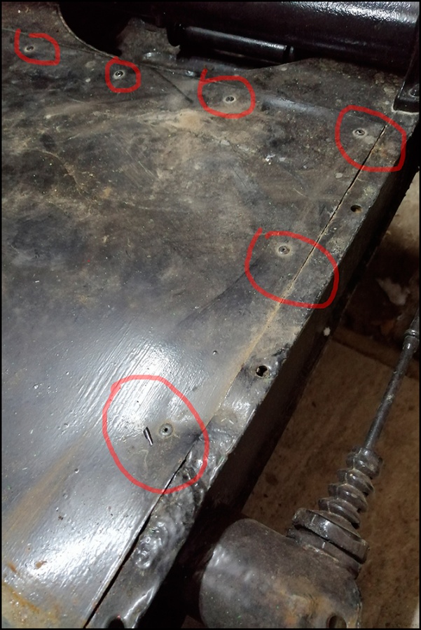

Et deuxièmement une tôle me semble rajoutée et rivetée, pouvez vous me confirmer ?

Merci à vous

Bon j'ai mon début de réponse, les amortisseur avant sont apparu en 1976:) la mienne étant de 75 normal, mais une question résolu m'en pousse une autre lol
Est ce que c'est mieux que je mette de suspension a l'avant ?

tubulaire 69 : 1 seule fixation sur plate forme et pas de bossage pour pédaler embrayage ,donc ...
Tu penses que j'ai un tubulaire avant de 69 ?
 Sujet du message: Re: Elle est enfin là
MessagePosté: Mar Juin 18, 2019 12:23
Inscription: Jeu Fév 15, 2007 1:11
Messages: 217
non ,j en suis sur
ça c est un 69 :
