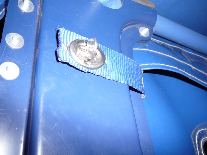

:wink:

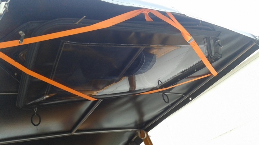

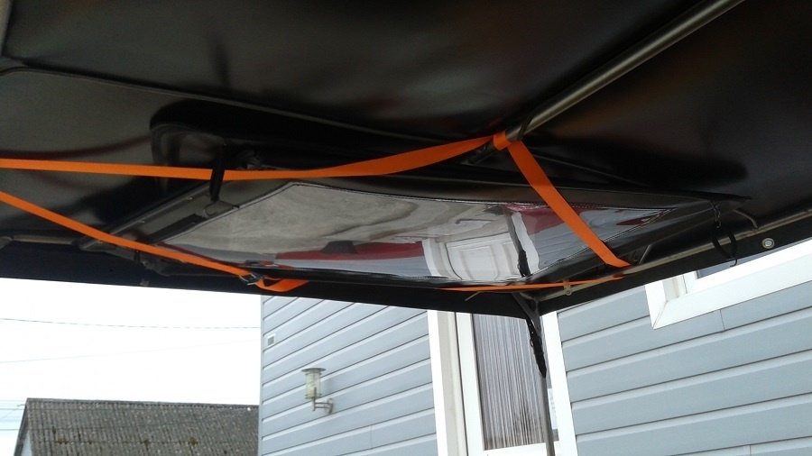

et sans dépenser trop d'euro ! une simple sangle et faire un losange et hop c'est coincer contre la bache de toit !

et aucun souci c'est fiable et pas cher !

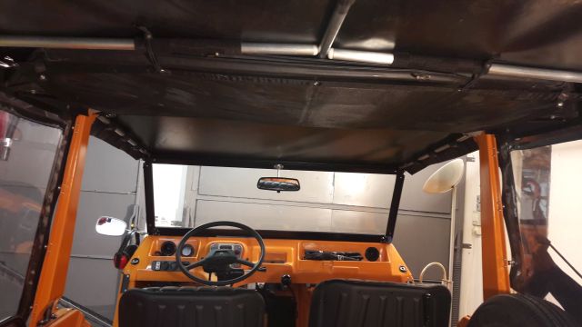

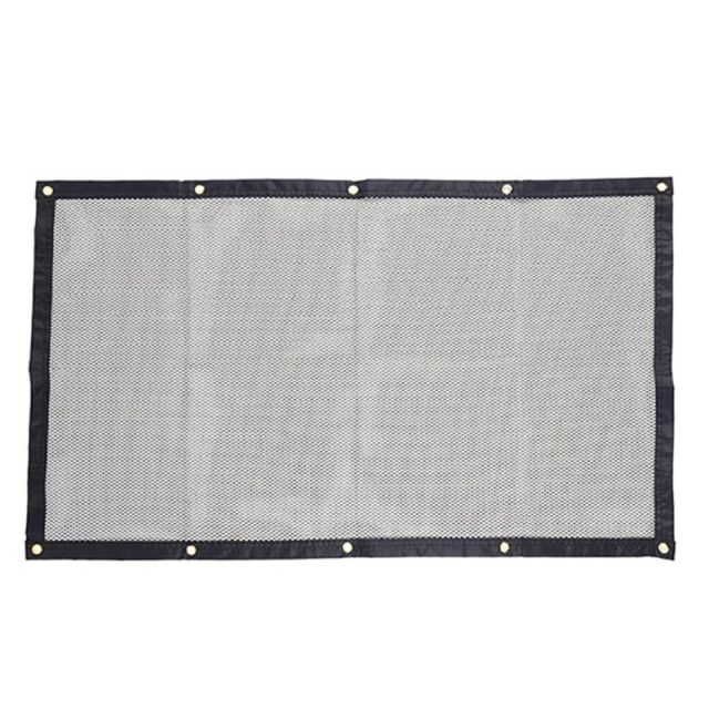

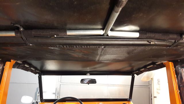

Pour ma part j'ai opté pour cette solution et j'en suis très satisfait :)
6,81 € chez alimachin et j'envisage d'en commander un deuxième pour l'utiliser comme soute pour petits bagages :D
https://fr.aliexpress.com/item/115-62-S ... cf0c30d-15
Les dimensions sont parfaites.
Le filet et le galon qui l’entoure ne sont pas élastique.
Les 5 œillets par face permettent une tension optimum sans que l'ensemble ne s'affaisse par le poids des hauts de porte.
J'ai opté pour un chargement par l'arrière, à l'avant les 5 œillets assurent une fermeture totale.
A l'arrière les 2 sanglons à fermeture par boule permettent une ouverture et fermeture facile et rapide.
