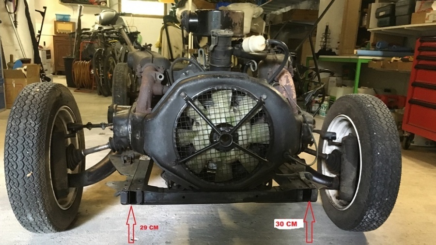

J'ai démonté caisse et tubulaire et nettoyé le tout. pas ou très peu de corrosion. Le treillis avant a été bricolé et ne semble pas d'origine bien qu'assez ancien. J'ai aussi des doutes sur la plateforme, rien de grave en soi sur une méhari. Je comptais changer uniquement le tubulaire avant et garder la plateforme. Comme la bête avait un air bizarre, j'ai vérifié quelques cotes et le longeron avant droit est 1 cm plus bas que le gauche! Tout est bien symétrique au niveau du pont avant et à l’arrière. la plateforme semble donc vrillé sur l'avant. Est ce grave docteur ? Est-ce un problème fréquent ? Comment cela peut il arriver ? dois-je changer la plateforme ?
Vu les problèmes qui remontent sur le forum pour le remontage des carrosseries c'est pas ce cm qui va poser problème. Je n'ai rien senti de particulier en roulant mais j'ai peur que cela cache autre chose.
Re: RESTAURATION 70
Pression du pneu droit un peu faible? :lol:
Re: RESTAURATION 70
as tu comparer ta hauteur sous les vis d'essieux avant ! deja et la pression du pneu ! et tu aura une reponse plus fiable ?
car une hauteur ce mesure pas ici ? normalement
si ok sous l'essieux avant ! peut etre un chassis qui a eu un accident ou qui commence a plié ?

J'ai pris les hauteurs sous les vis d'essieu AV et AR. tout est parfaitement identique. j'ai aussi remarqué des traces (pliure et flambage) de chaque coté sur la tôle de l'arrondi (juste derrière la traverse AV) au départ des bras.
Je vais donc changer la plateforme.
