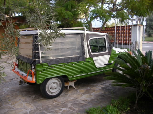

Cassante si tu accroche ou cogne , c'est vrai mais du neuf ne supportera pas bien non plus !
La mienne etait passée du vert armée au gris sale ,apres reparations ( tissu de verre et mastic epoxy, quelques soudures ABS , a l'epoque je ne connaissais pas le MEK ) une peinture polyuréthane : depuis 25 ans ont passés et je la trouve toujours presentable .
Bon courage
