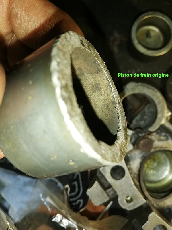

J'ai dû changer aussi les pistons des étriers de frein et l'ensemble des joints. Pas joli joli ceux d'origine!

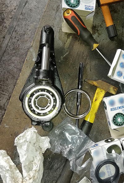

Tous les roulements ont été changés : 8 roulements de bras et 4 roulements de roues. Je ne savais pas que sur ces voitures il y en avait autant! Vraiment ingénieux le système, normal qu'on s'y sente aussi bien dedans. Par contre pas simple comme travail. Vous aurez reconnu le nom de mon fournisseur, malgré le floutage sur les boites :P . A ce propos pour nous à la Réunion c'est pas simple : délais, douane, octroi de mer... galère supplémentaire

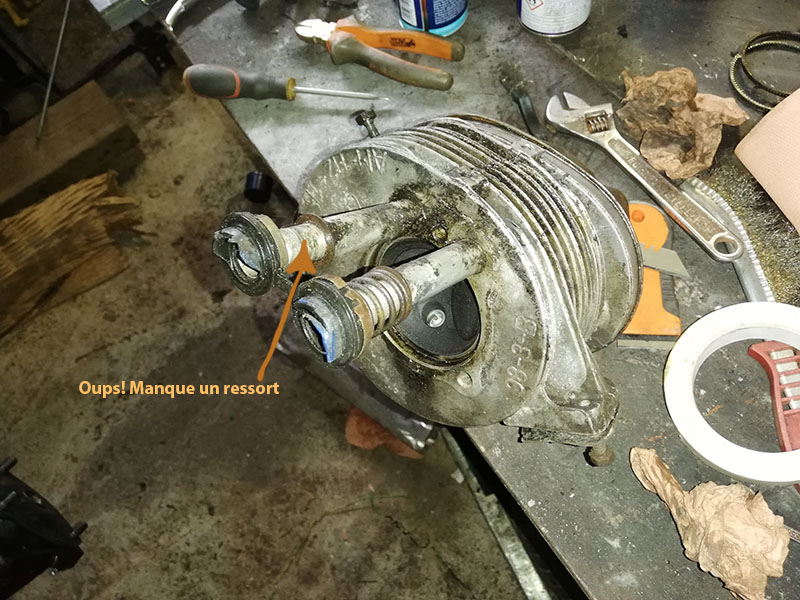

culasse.jpg [ 159.89 Kio | Vu 293 fois ]

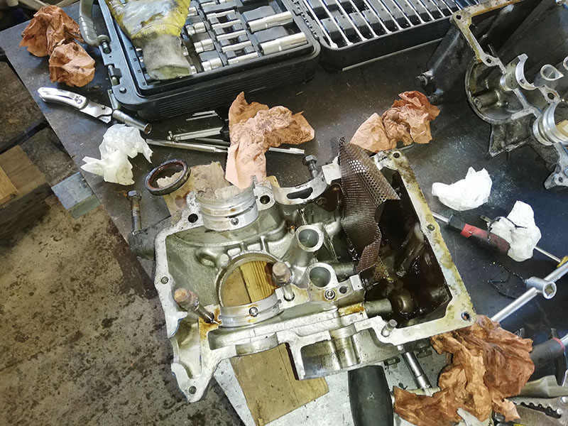

Au tour du moteur; ouverture (angoisse, jamais fait cela avant!!). lectures nombreuses, avis de connaisseurs avant de me lancer. Je ne sais pas si ça va le faire mais bon, ce ne sera pas pire de toute façon. Vilebrequin avec 1/100ème au delà du jeu latéral conseillé (! bon ben tant pis vu le prix), arbre a cames pas magnifique mais potable m'a t'on dit (vu le prix aussi...), rodage soupapes, changement de tous les joints, surtout angoisse pour ceux à "lunette" des guides de tiges de culbuteurs, changement du circuit de graissage (micro fissure observée par remplissage), et voilà c'est encore une étape de passée. ouf!!

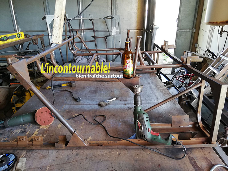

Ah oui! j'allais oublié l'incontournable dodo (la meilleure bière du monde, lol un peu de chauvinisme ne tue pas). Incapable d'estimer le nombre, j'ai même fini par installer un petit frigo dans le garage, histoire de ne pas manquer, avec toute la modération qui s'impose bien sûr!! :P :P

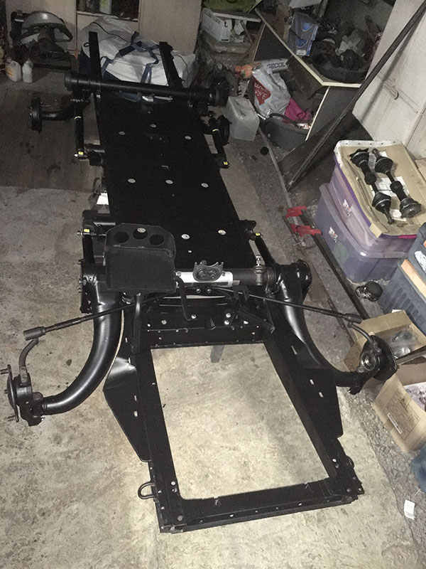

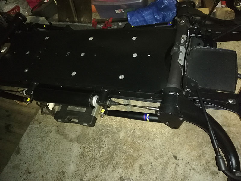

Fichier(s) joint(s):
chassis suspension.jpg [ 112.14 Kio | Vu 290 fois ]
moteur.jpg [ 120.74 Kio | Vu 288 fois ]
plateforme copie.jpg [ 149.2 Kio | Vu 288 fois ]

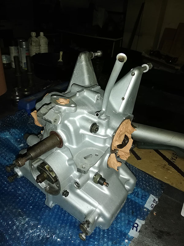

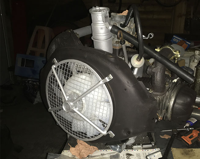

Voilà où j'en suis de ma restauration. Le moteur est remonté, remis en huile pas encore testé. La plateforme est montée reste à finir les 2 tubulaires (juste l'apprêt et peinture).

Maintenant je cale sur la boite de vitesse qui était complètement sèche d'huile et les éléments rouillés en surface (heureusement) quand je l'ai ouverte. J'ai dû changé les 2 spi de sortie de boite, un segment d'arrêt est cassé et à changer donc, je ne sais pas si les roulements de cul de boite sont corrects et surtout quel est le jeu toléré à ce niveau les paliers du carter ne me semblent pas abîmés mais les roulements bougent en axial? En changeant les spi, j'ai mélangé les cales des paliers de sortie de boite, donc va falloir revoir le jeu au niveau de la couronne. Je ne sais pas, mais je pense que le précédent propriétaire a sorti l'arbre secondaire (coups sur l'écrou du bas celui au pas inversé) est-ce que des éléments ont été changés et du coup quid du réglage de la distance conique? De toute façon je n'ai pas les outils spécifiques pour ça. Vais essayé, pour juste avoir une idée, de passer au pied à coulisse (??). Bref je sèche pas mal la dessus. Pour le réglage des fourchettes c'est bon, les parties du carter sont bien appairées donc pas de souci à ce niveau.
Voila j'ai besoin de la communauté des méharistes et deuchistes pour me sortir de cette panade, en clair de vous tous les amis.
Merci d'avance pour votre gentillesse et votre patience.
Peut être que je devrais ouvrir un post dans la partie mécanique? je ne sais pas, mettons cela sur le compte du débutant forum que je suis.
Un grand merci pour votre bienveillance.
Tchô les gars, et vive nos petites voitures!
