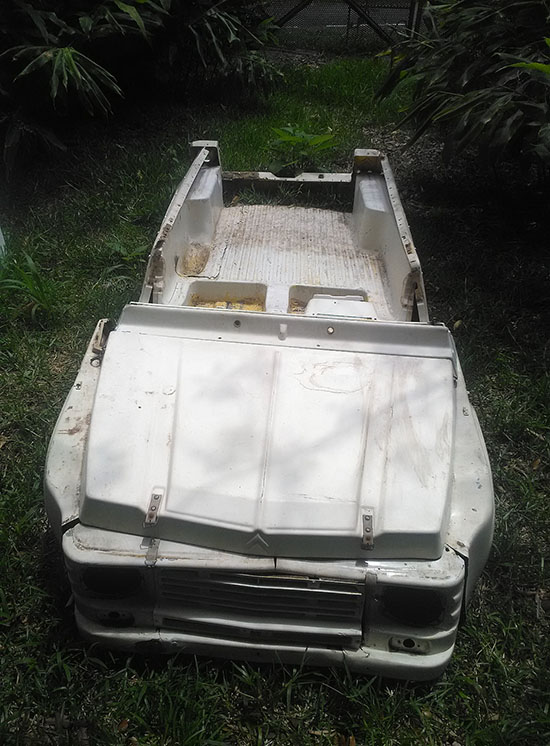

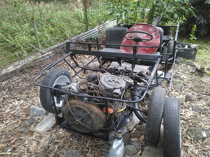

Voila, comme annoncé je vous fais les photos de ma "belle".
Le jour de son transfert chez moi, avec un camion de dépannage bien sûr

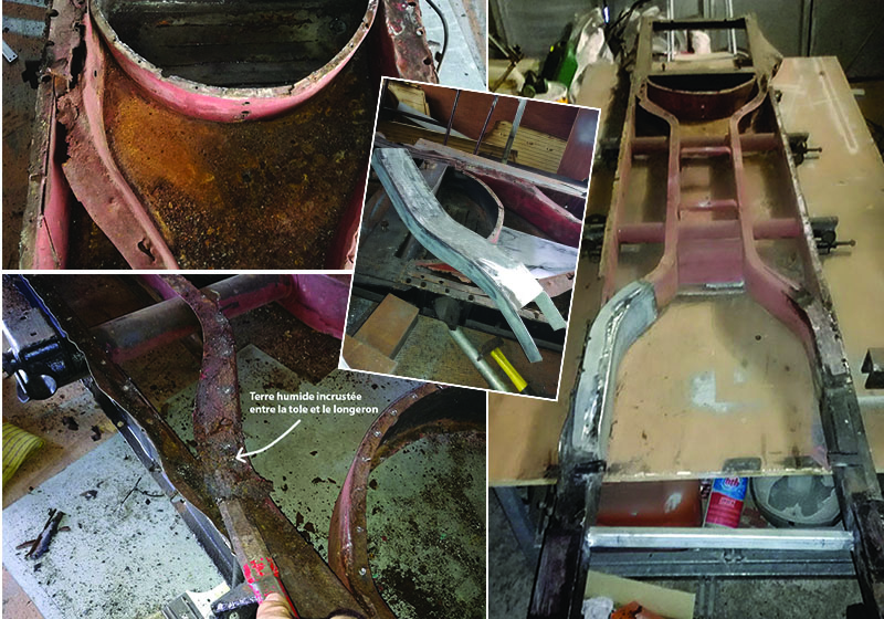

Premier travail sur le châssis. A la base il présentait bien, tellement masqué sous son blaxon épais et autre mastic : un vrai cache misère ces produits.
Pas d'autre choix que l'ouvrir totalement et la .... grosse surprise, et dépit assuré.
Mais bon on ne se décourage pas, il s'agit de lui donner une nouvelle jeunesse... :o :shock: :!: :!:

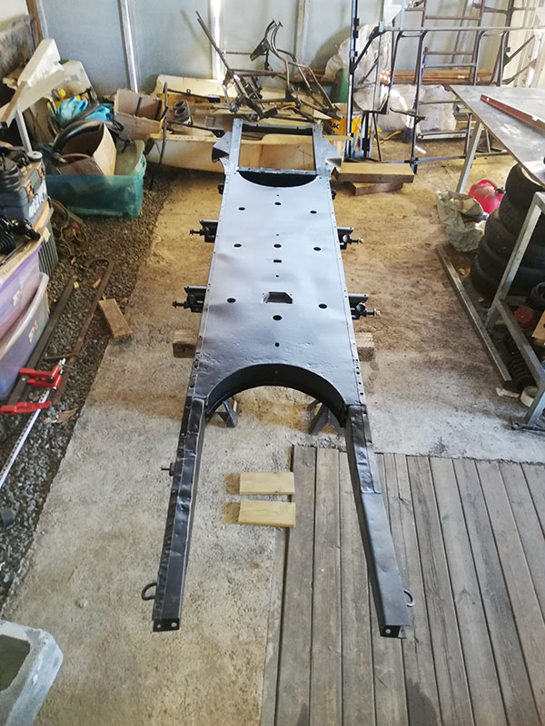

plateforme3.jpgAprès plusieurs long week end de travail, le hasard me fait rencontrer quelqu'un qui vend un châssis encore en bon état. La chance!! en plus à un prix hyper intéressant. Fini donc la galère avec celui d'origine. Cette fois ça va nettement mieux. Juste les longerons arrière à refaire.

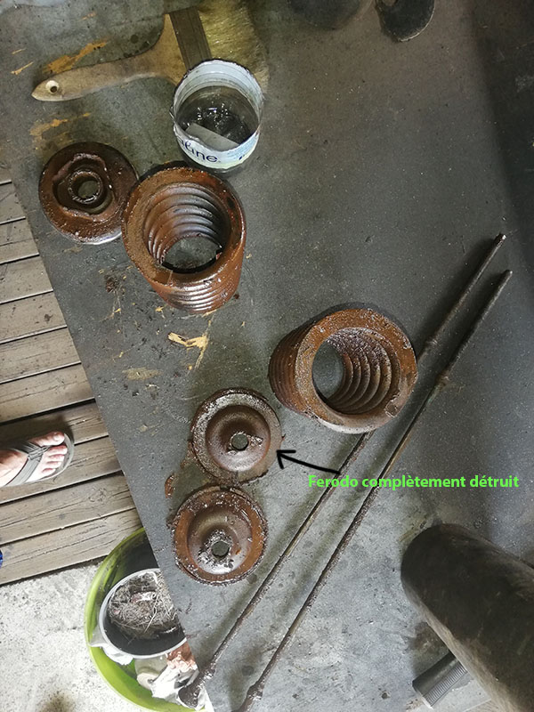

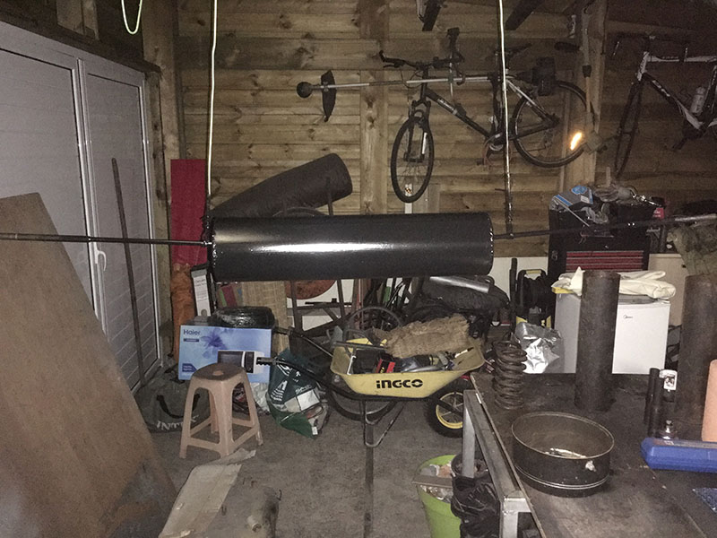

C'est au tour des pots de suspension! Pas une mince affaire. C'est vraiment rempli de m...e ces trucs, pas le choix la aussi d'ouvrir car l'ensemble n'assure plus ses fonctions : ferodo cassé, ressorts fatigués et un tirant à changer. La voiture plongeait beaucoup vers l'avant sans possibilité de rectifier.

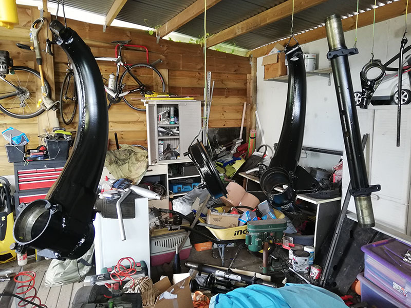

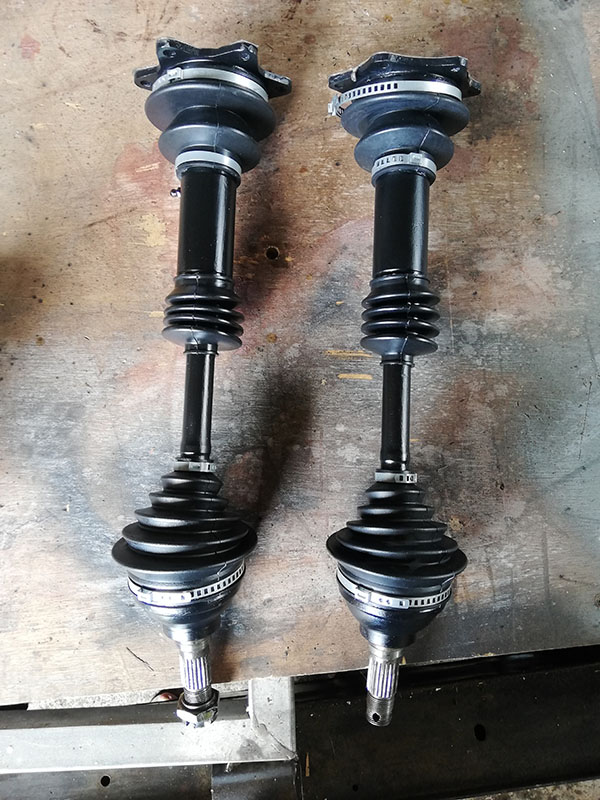

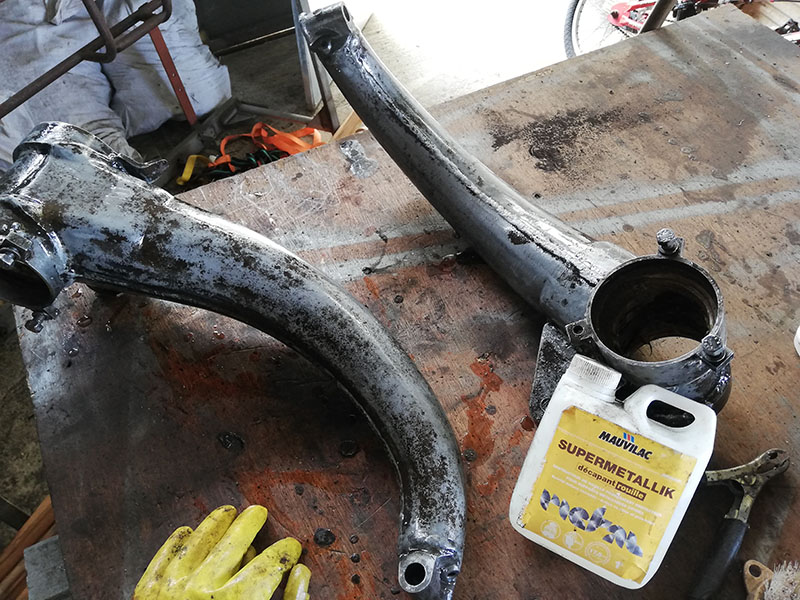

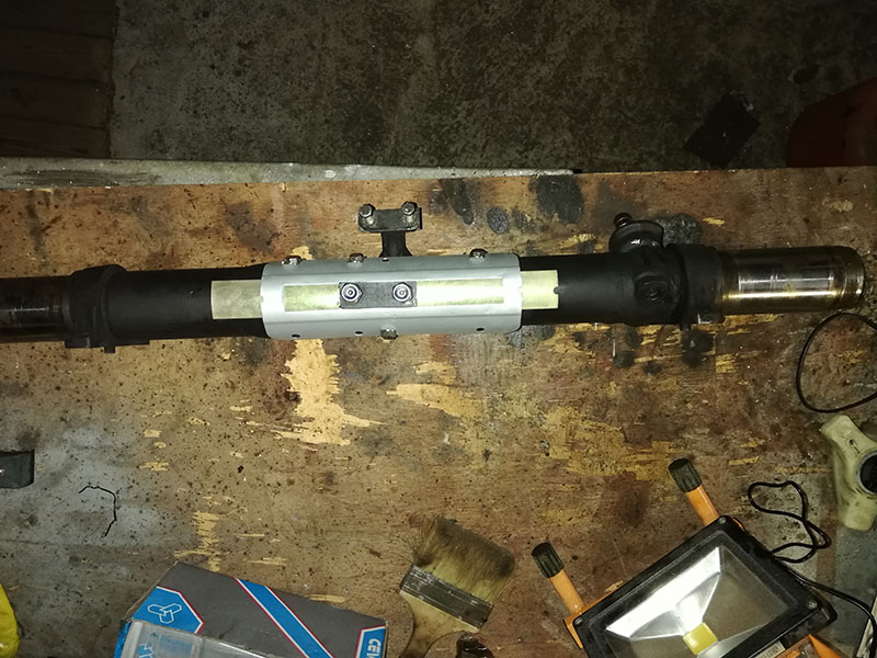

bras.jpgAu tour de l'ensemble direction : bras, crémaillère, cardans, pivots, ...
Beaucoup de sueur pour le décapage, enlever tout ce blaxon, sans sableuse en plus (la galère !). Et retraiter contre la trouille, apprêter, peindre... Faut être cinglé pour restaurer une voiture MDR :P :mrgreen:
