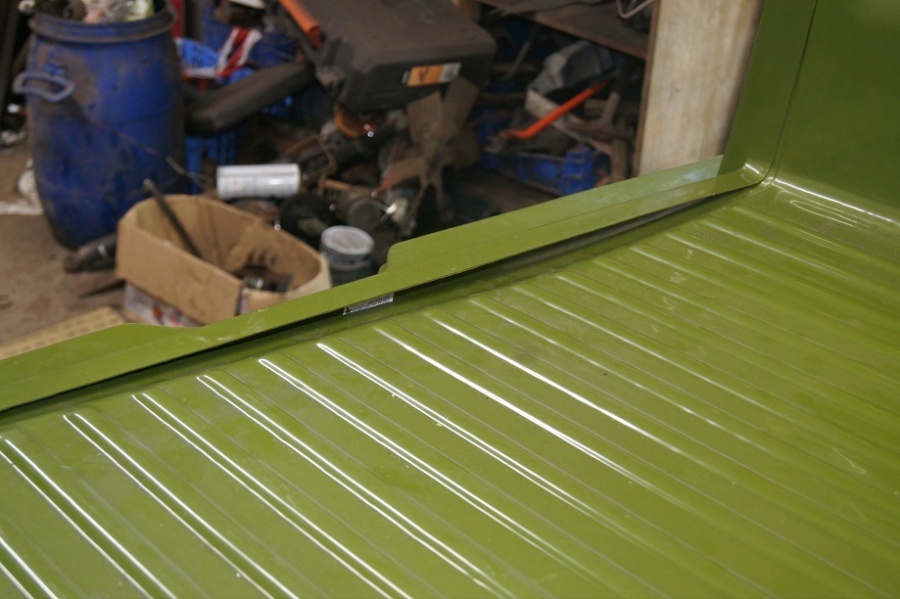

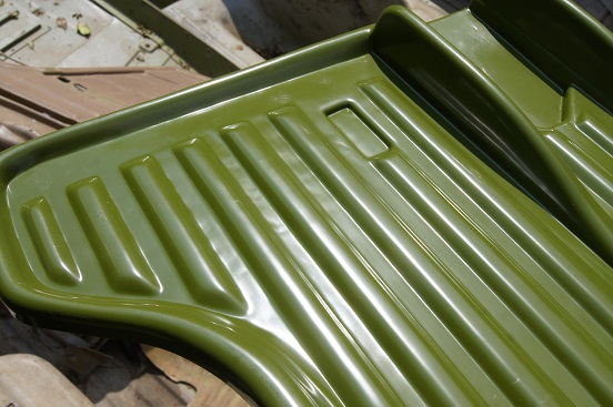

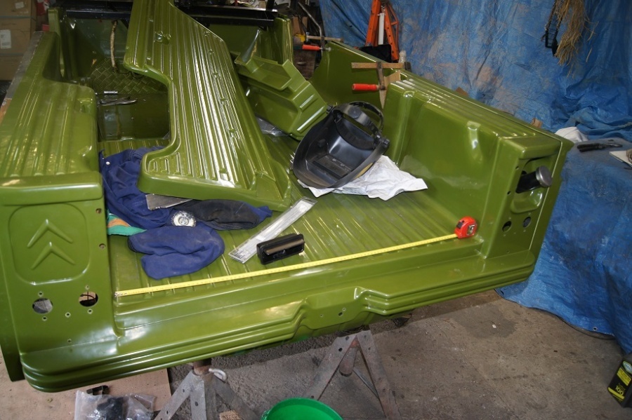

la cote ou il y a le mètre sur la photo , sur celle ci 98 sur la blanche 98.5 sur la caisse d origine 99
d ou le résultat sur photo 2 ça baille , si les rivets vont rattraper la chose ce n est quand même pas terrible

La mesure prise au dessus de l' arrondi est 98,5 . Je n' en suis pas encore à la pose de la jupe arrière aussi je ne sais pas si ça "baille" .

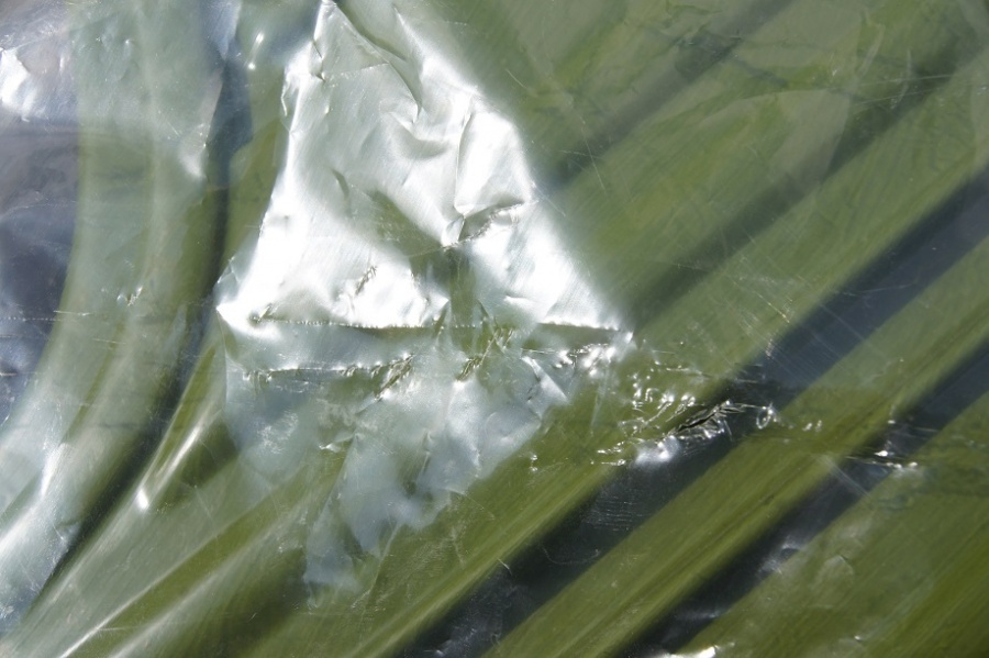

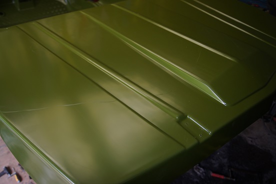

les surprises continuent voila ce que je trouve dans un carton seul , le capot non protégé , il a frotté sur les agrafes du carton
bilan HS

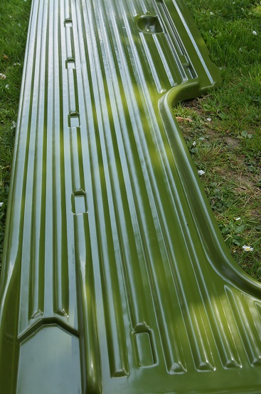

Quelques photos des panneaux les éléments en vrac dans le carton ont perforés les plastiques multitudes de petites traces de frottements
Jupe arrière et tableau de bord plus sombres que le reste dommage c est tout ce qu il y a de bien avec la jupe avant
suite messages et photos a K6 ils me rappellent demain , je compte sur leur bonne fois

C'est pas tant l'absence de plastique qui pose problème mais bien ces grosses agrafes qui présentent des parties saillantes à l’intérieur des cartons contre lesquelles les papiers bulles offrent une protection dérisoire.
Le SAV k6 reste au top il m'ont échangé 3 fois mon pare-brise 2 fois tout griffés et un poc avarie transport, ils ont franchement été très patient, mois aussi :D
Mais ces agrafes c'est franchement pas une bonne idée :?

j ai eu Monsieur Berton de K 6 il me remplace les éléments défectueux , pour l aspect leurs voitures sont poncées et peintes d ou l atténuation des défauts et l uniformité des couleurs
N hésitez pas a lui faire part de vos remarques , il a était très étonné de tous nos soucis et du peu de remontée d info
en pleine remise en cause de leur processus de fabrication m a t il dit
