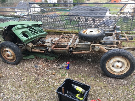

J ai acheté une Mehari de 74 armée à l été 2017 et je suis en pleine restauration.
C est à ce moment là que les questions et réflexions fusent, je trouve par ailleurs étonnant que personne n aborde le sujet par exemple des pièces spécifiques à la Mehari 4x2...j ouvrirai un sujet là dessus dans la section mécanique
Enfin bref sur la restauration entreprise j ai du changer le châssis je l ai remplacé par un de 2cv6 à disques qui est actuellement en séance de thermolaquage tout comme le tubulaire avant que j ai pu sauvé.
Celui arrière étant irrécupérable j en ai acheté un à cassis en galva que je trouve de très bonne facture.
Je suis en train de préparer les pots de suspension ( mise en peinture).
N ayant pas de presse ni de chalumeau pour remplacer les pivots j ai confié l opération à un pro spécialisé dans les voitures de collection près de chez moi. Je passerai les bras en peinture prochainement du coup.
Les jantes sont prêtes
La carrosserie vert Montana neuve attend d être posée
J ai fait thermolaquer une bonne partie des pièces comme les carénages moteur et electrozinguer de la boulonnerie, des embouts de pots de suspension, supports moteur, volant moteur, biellette de direction etc...

En fait elle a été bricolée j ai des bras équipés de batteurs, avec 4 amortos....
Ensuite j ai un A06 635 comme moteur volant moteur léger donc diaphragme derrière et une boîte à disque...
En somme un joli mic mac
Sinon j ai récupéré un coupe circuit ducellier type accessoire militaire vraiment sympa! Promis je vais vous envoyer des photos
Autre chose le support de boîte est renforcé sur mon modèle
Et les butées des bras de suspension ( pas les rondes à l intérieur) sont pleines donc renforcées aussi
J ai sauvé le bac à batterie qui est spécifique également

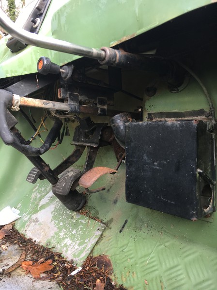

bizarre la pédale d'accélérateur :?:
Enfin ! j'en ai une !

Oui il y a eu du bricolage j ai une carte grise 4 places avec une bassine 2 places...
4 batteurs 4 amortos

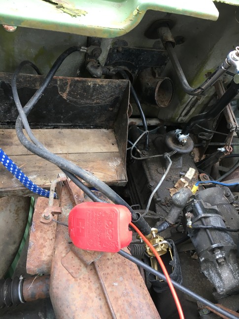

Au passage personne n a remarqué le cardan de liaison pour la boîte de vitesse...

Ah oui on la voyait pas bien ^^ et l’installation électrique à refaire ainsi que la conduite de frein en folie attiraient déjà bien l’oeil !

Ah , oui , je pense que la tienne est encore dans un état plus pitoyable que la mienne .... :roll: Pas soigneux ces militaires ! :D
