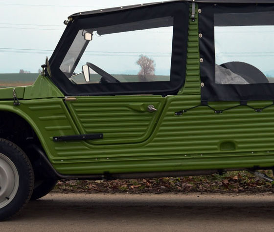

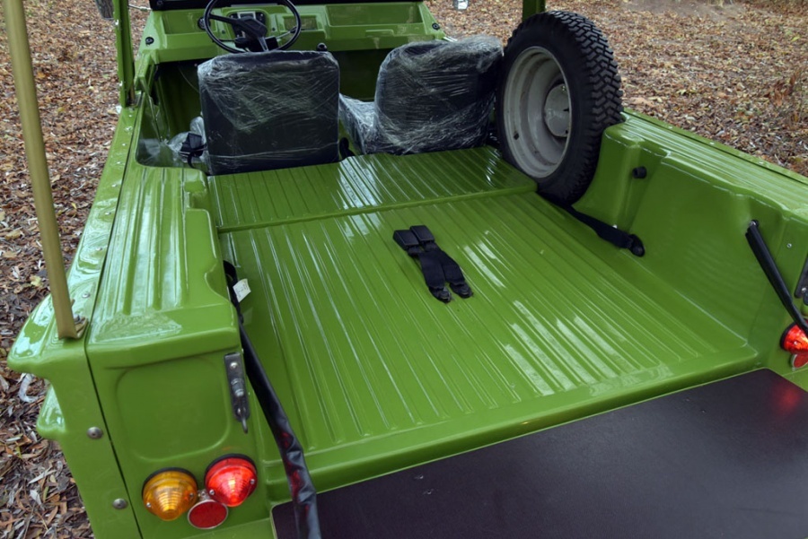

J'ai restauré deux Méhari en PMMA de MCDA l'année dernière, et les deux avaient une excellente qualité de surface. Et les panneaux latéraux ne sont plus dédoublés d'une seule pièce et sont assez flexibles en ce qui concerne les parties les plus fines. Mais en ce qui concerne le MCDA tubulaire, j'ai appris pourquoi la méhari s'appelle une voiture approximative :-) Cela vaut aussi pour l'assemblage de la porte ainsi que la grande charnière noire de la MCC sont meilleurs que l'ancien style MCDA est la vente. D'ailleurs, MCC offre aussi des carrosseries en PMMA (par exemple un rouge hopi), mais je don´t ne sais rien de leur qualité.

Pas des Chevrons

Pas de partie latérale fendue
