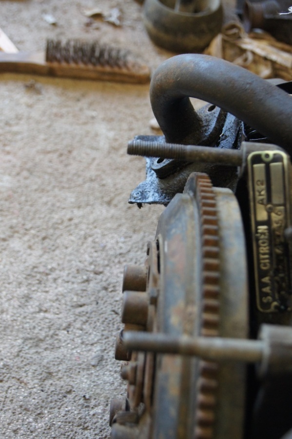

Bonjour et bien venu dans le monde des surprises et des imprévus
Tu as une plaque noire sur le moteur coté boite de vitesse AK 2 ......... / AM 2 ....... plaques noires 06 635 ........... plaque rouge et même des plaques jaunes pour les 652
Avec les années tout ou presque a était monté sur ces voitures

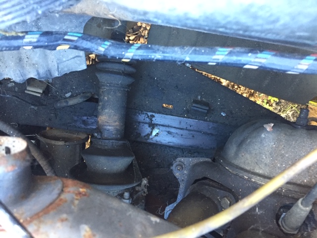

Voici le numéro que j’ai relevé sur le véhicule la dernière fois que je suis allé le voir chez l’ancien propriétaire, je la récupère mercredi prochain.
Dites-moi s’il vous plaît si c’est numéros sont les bons, du moins, si le châssis n’a pas été changé ?
Le numéro moteur n’a paraît que sur la cloche de boîte, est-ce le bon ?

Sur la dernière photos ont dirais un numéro châssis à la place de la frappe a froid ?
Sur ta CG tu as quoi comme N° de série ne met pas les deux derniers chiffres sur le forum)
D'autre part tu doit trouver sur les ailes intérieures sous le capot un numéro orga en sérigraphie blanche avec ca ont connaîtras sa date de fabrication au jour prés ! (sauf si les joues ont été changé !

La frappe à froid sur le longeron avant DROIT au niveau du C/C qui retient le passage de roue, entre cardan et cache culbuteur..... Sous la crasse !!!!!
Le numéro moteur, sur le V de l'arrière du moteur, entre le carbu et le démareur. Plaque rouge. A06/635.

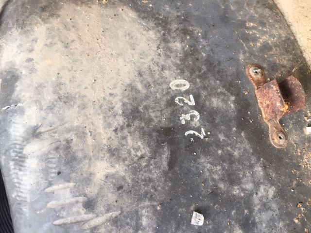

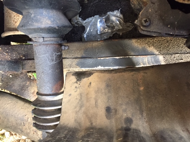

La dernière fois que je suis allé voir le véhicule, j’avais bien regardé sur les longerons avant, il n’y avait pas de numéro de frappe à froid.
Par contre j’ai une inscription sur la joue d’elle avant.
Je vous mets les photos :

Un peu plus en arrière sur le longeron...🤔

Orga 2320 ca donne 17/03/83 .....BONNE PIOCHE

Merci beaucoup mais comment vous arrivez à trouver 17/03/1983 avec 2320 :mrgreen: :roll:
 Sujet du message: Re: Je me présente !
MessagePosté: Sam Mar 16, 2019 9:55
Site Admin
Messages: 6455
Localisation: 89 Bourgogne
Departement: 89
Regarde ici
http://www.nobug.be/2CV/ORGA.html
c'est ne nombre de jour depuis le 8/11/76
