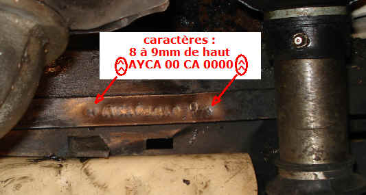

Sur les anciens modèles, la frappe à froid est sur le longeron gauche, et la plaque constructeur sur le droit. :wink:
Messages : 9132
Re: Je me présente !
Affirmatif :wink:
Messages : 8777
Depuis 82 la plaque est dans l'habitacle et non plus sur le châssis.
La frappe a froid est sur le longeron avant droit, et visible entre le cylindre et l’arbre de transmission

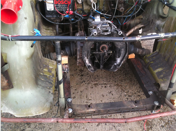

Sergiodu78 a écrit :Marc, es tu certain de la position du marquage :roll: le mien est côté gauche sous le cylindre . Pareil les couches avaient colmaté le marquage :wink:
Oui, sur ma 1977 tout est sur le longeron droit :wink:

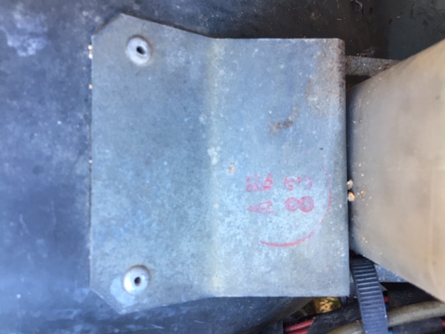

Bonsoir à tous,
J’ai trouvé un carburateur d’origine, il va falloir le nettoyer et acheter le kit de réparation, mais c’est un vrai. Jérôme tu as posé une question, combien de temps sans carburateur ? Dieu seul le sait.
Le moteur n’est absolument pas bloqué et tourne librement à la main.
La seule chose que j’ai trouvé c’est AM83 Voici la photo

La photo :
Messages : 5020
83, si en plus c'est une vraie Azur.... Elle fait partie des 700 produite en série limitée...

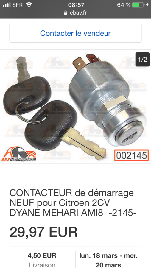

L’ancien propriétaire à perdu la clef du neiman, depuis 2007 il en a coulé de l’eau sous les ponts...
Dois-je changer le tout 170 euros :cry: ou puis simplement percer et changer le neiman ?
Gaspalou
Messages : 37
Enregistré le : dim. 10 mars 2019 09:38
Message par Gaspalou »
Ça par exemple ?
Ce n’est qu’un contacteur, mais si je perce celui en place je ne vais pas me retrouver le bec dans l’eau pour le sortir et mettre celui ci sans ne rien casser ?
Demande au propriétaire s'il a le carnet d'entretien, en principe le N° de la clé est dessus sans cela tu es obligé de tout changer ton contacteur ne peut pas remplacer celui du Neiman.
A savoir si Citroên n'a pas possibilité de retrouver ce N°.
