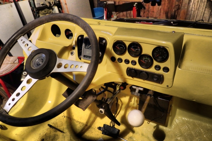

Un tableau de bord un peu modifié :
Fichier(s) joint(s):
p2240710.jpg [ 278.74 Kio | Vu 4425 fois ]

j aime bien ton tableau de bord
courage pour la suite
tu tiens le bon bout :lol:

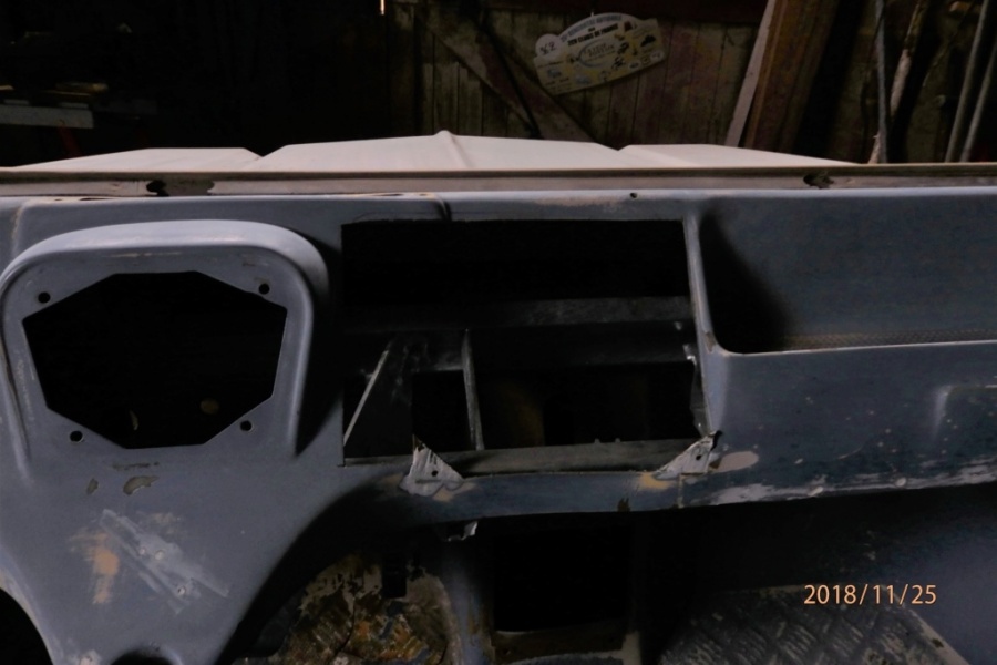

Merci pour vos ondes positives ! Le résultat que j'ai obtenu est loin d'être parfait, mais il est suffisant pour moi. :mrgreen:
Le tableau de bord additionnel a été réalisé en cannibalisant un tableau de bord nouveau modèle (qui était irrécupérable, comme tous les morceau d'ABS que j'ai récupéré, je vous rassure). Non seulement il sert pour mettre les cadrans additionnels, deux ou trois boutons (pour les longue-portée, les antibrouillard avant et arrière, le feu de recul, et un gadget supplémentaire, non encore en place sur la photo. Dès que ce sera le cas je vous en ferai profiter, vous aller voir, cela met la voiture prête pour le 21ème siècle !) :wink:
De plus, comme j'ai ouvert le tableau de bord de la 75 derrière ce nouveau support (étant non fumeur, j'ai toujours trouver le cendrier fort inutile), j'aurai un accès facile au moteur d'essuie-glaces ! Avec la 69, il y a quelques années, j'avais assez souffert quand il avait fallu le déposer ! :evil:
Voyez :
pb250617.jpg [ 163.91 Kio | Vu 4425 fois ]

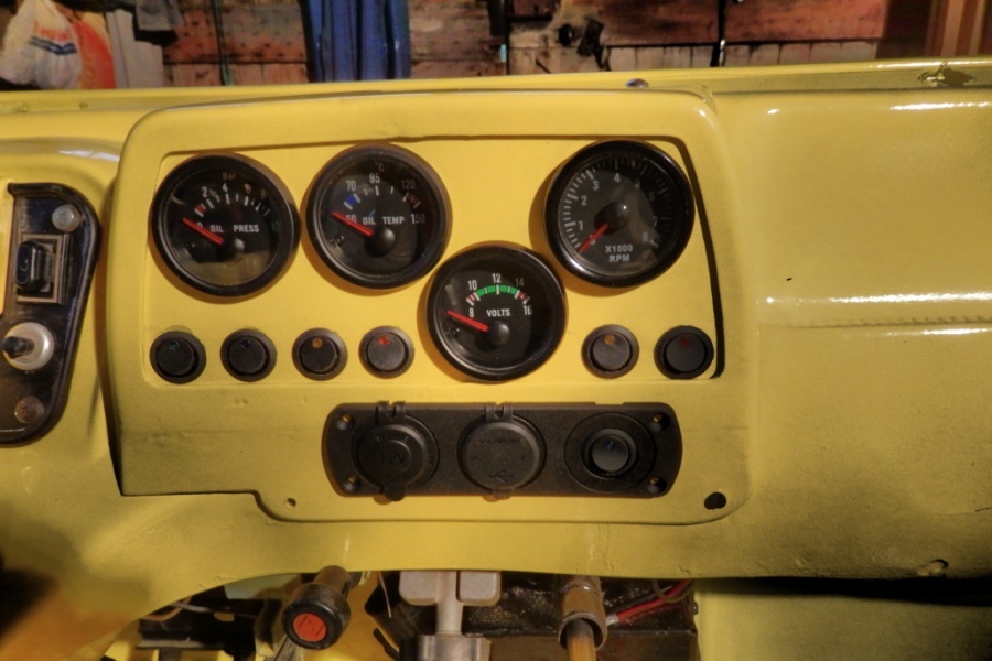

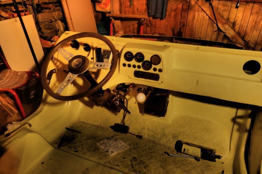

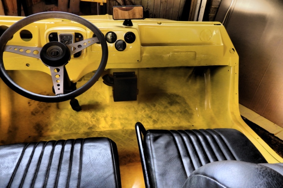

Pour ceux qui ne passent pas sur le forum de la page de la deuche, des nouvelles : la méhari avance. J'ai quelques problème électriques à résoudre, mais j'espère bien que la semaine prochaine, ça sera réglé pour le faisceau d'origine et que je pourrai donc prendre rendez-vous pour le CT.
Comme expliqué plus haut, je ne compte pas remettre cette méhari dans son état d'origine, j'ai réutilisé tous les vieux plastiques que je pouvais, réparés au mieux, repeints pour donner une homogénéité à l'ensemble.
Pareil pour l'instrumentation de bord, j'ai décidé de donner à la voiture les contrôles moteurs qui lui manquent. Le faisceau n'est pas encore réalisé, mais voilà un montage " à blanc" :
p4020711.jpg [ 272 Kio | Vu 4425 fois ]
p4020710.jpg [ 281.17 Kio | Vu 4425 fois ]
p4020712.jpg [ 235.3 Kio | Vu 4425 fois ]
De gauche à droite : manomètres de pression d'huile, manomètre de température d'huile, voltmètre, compte-tour.
En dessous, les boutons : commande des phares antibrouillard, commande des phares longue portée, commande des feux de travail (sur le hard-top), un bouton au cas où, plus tard, et à droite, la commande du feu de recul, et la commande du feu antibrouillard arrière.
En bas de la console, une prise allume cigare pour la glacière électrique ou le GPS, prise USB pour charger un portable avec l'affichage numérique du voltage de la batterie (cela fera doublon avec le voltmètre thermique, tant pis), et l'interrupteur pour couper le courant sur cette partie du tableau de bord.
Sur la partie avant du hard-top ENAC, je voudrais aussi mettre un plafonnier. Cette voiture doit être utilisée en toutes saisons, par tous les temps. Mais le plafonnier pourra avoir son propre interrupteur.
Je ferai des photos avec le hard-top monté dès que possible. J'ai deux parties avant, l'une sera modifiée pour recevoir plein de trucs, a suivre donc...
