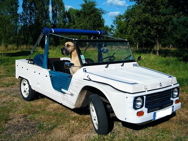

J'avais été séduit par la Méhari lors de sa sortie en 1968, mais j'étais alors un peu trop jeune pour m'en offrir une (je n'avais que 14 ans). Mais des années après, elle suscitait toujours pour moi le même intérêt et j'ai donc décidé d'adhérer au MCDF en 2013 et de me mettre à la recherche de la perle rare...
Mais les prix m'ont un peu « refroidi » et j'ai encore attendu ! Finalement en 2016 je me suis dit que ce serait maintenant ou jamais ! Et en décembre j'ai fait l'acquisition d'une Méhari « Azur » 2 places de 1984. Je ne recherchais pas spécialement ce modèle mais le rapport état général / prix correspondait à mon budget, sachant que j'aurai une rénovation à faire dans les années à venir. J'ai roulé avec pendant 2 ans en prenant bien du plaisir, et en participant même à la 4ème Citroënade 2017 organisée par l'Antenne Pays de Loire (coucou Laurent) mais le moment de la rénovation est arrivé.
Depuis le mois de décembre, je l'ai démontée (en prenant beaucoup de photos et aussi beaucoup de notes). Je n'ai pas rencontré de grosses difficultés, sauf bien évidemment le fameux support de pare-brise ! Mais je l'ai eu !!! J'ai la plate-forme à remplacer : j'ai fait le choix d'une origine galvanisée que j'ai reçue au début du mois. Les chassis tubulaires sont en bon état, à part les 2 angles inférieurs arrière à reprendre, un peu de ponçage et peinture bien sûr. La carroserie est aussi à remplacer. Je vais donc en profiter pour la passer en 4 places. A part cela, le reste est sain et en bon état, donc j'ai peu de pièces à remplacer, hormis quelques caoutchoucs et visseries .
Je tiens à vous remercier tous pour l'aide précieuse que vous m'avez apportée (sans le savoir) par l'intermédiaire du forum. J'y ai passé beaucoup de temps, mais j'ai réussi à vaincre toutes les difficultés rencontrées au fur et à mesure du démontage.

Bravo et toutou est tous content 8) 8)
tu peux nous en dire plus sur ta bache de toit ?
ça m'interresserait d'avoir le meme systeme "décapotable"

Elle a l'air bien belle cette Méhari, dommage de lui changer la carrosserie !
Pour hfe450 il s'agit du système de capotage (bien pratique) des Azur et Plage !

comme c est une mehari azur , (une vrai )les systemes de baches sont différents des mehari classiques
cela se trouve chez les professionnels :P

hfe450 a écrit :Bravo et toutou est tous content 8) 8)
En fait, les Méhari "Azur" étaient toutes équipées de ce système ainsi que les Méhari "Plage" . Mais il est possible de l'acheter et de l'adapter sur une Méhari classique (voir chez MCC). Ce système offre plusieurs possibilités d'ouverture des bâches. On peut ouvrir juste un peu l'avant en rabattant la première partie, ou replier davantage, ou complètement en ramenant l'ensemble vers l'arrière ou l'avant. Voilà, je ne sais pas si ma réponse te satisfait… ?

Web_Master_MCDF a écrit :Bienvenue !
Oui, elle est belle sur la photo, mais un peu moins dans la réalité malheureusement! J'avais déjà remplacé la face avant et la calandre qui étaient cassées, mais le reste de la carrosserie est aussi abimé. Le plastique est très cassant dans le coffre (obligé de mettre un contreplaqué) et est cassé à plusieurs endroits . De plus il faudrait refaire une peinture car le blanc est très "passé", le bleu aussi d'ailleurs et le prix d'une peinture chez un professionnel sera équivalent à une carrosserie neuve..

merci pour les réponse les gars
j'a vais vu le systeme chez les fournisseurs (pas donné d'ailleurs :cry: )
je pensais que c'était une adaptation maison sur la photo :roll:
