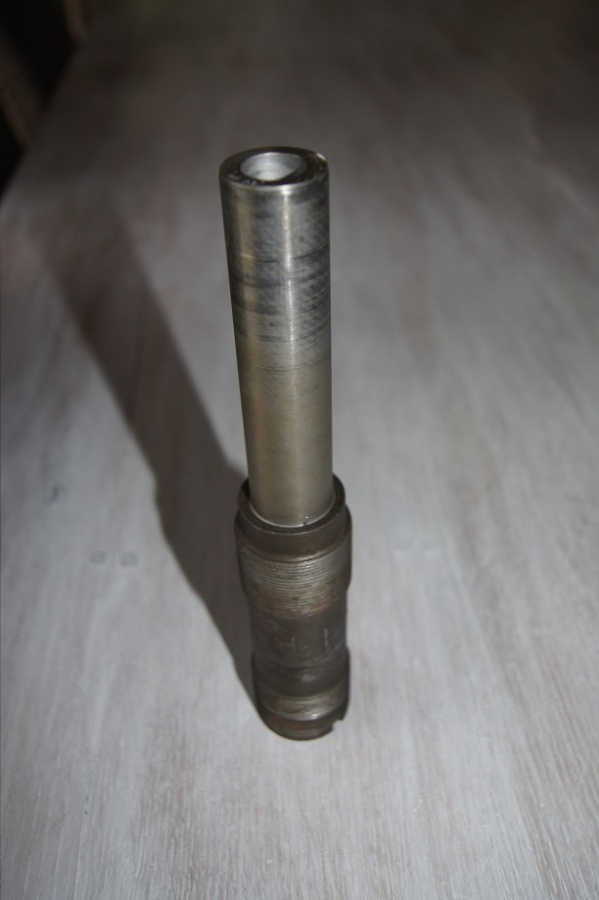

Bonjours a tous
Pour rappel : remplacement pots 130 par des 110
Ci joint photo de la pièce modifiée , sur la base des supports des pots 130 insert a chaud d une nouvelle pièce traitée la longueur est augmentée a 114 au lieu des 79 habituel
La compensation des 5 cms de longueur des pots est compensée par 2 entretoises faites dans du tube galva 26 X 34 les tirants sont ceux des pots de 130
Montage a blanc sur la voiture satisfaisants les pots sont partis pour êtres ressoudés

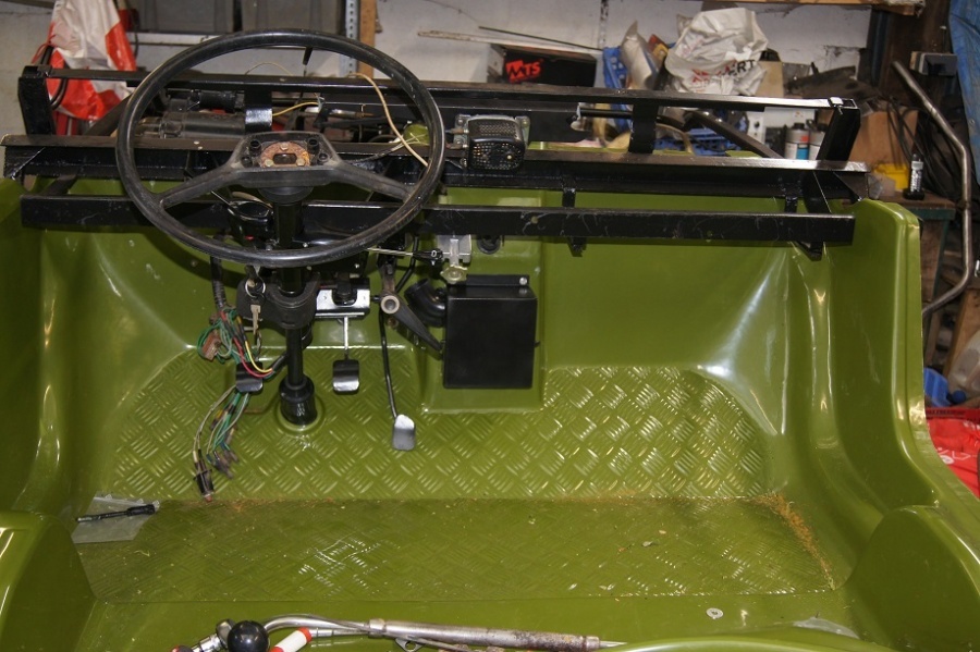

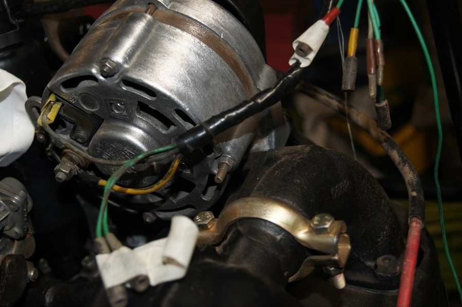

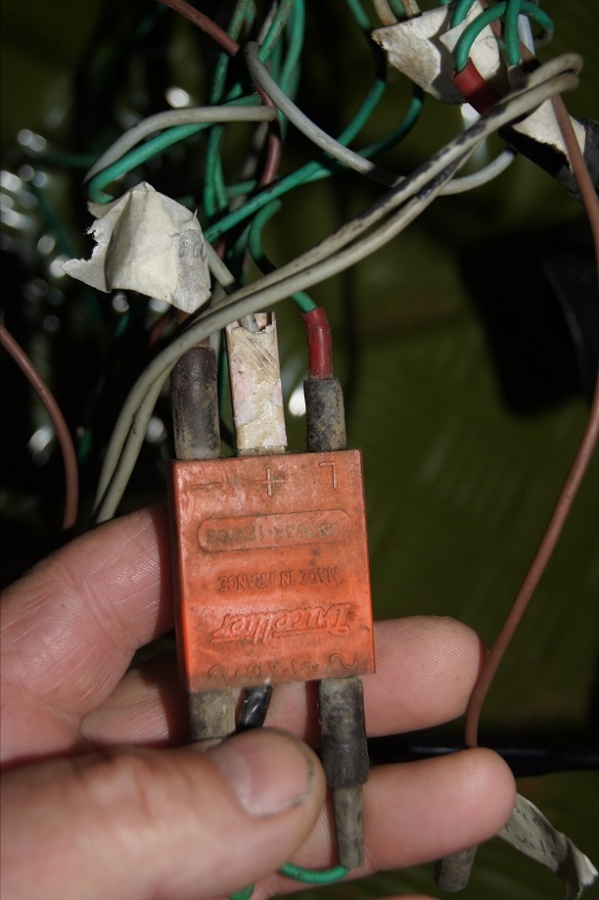

Bonjour a tous
Quel M......r ce faisceau électrique " d origine propre je l ai conservé mais alors !!!
A tout ceux qui galère avec les nouveaux c était déjà un beau bordel a cette époque , ancien electro méca impossible de s y retrouver dans les schémas certains partiels correspondent mais pas les couleurs des épissures avec un fil jaune qui repart en marron et en vert ...bref j y suis presque

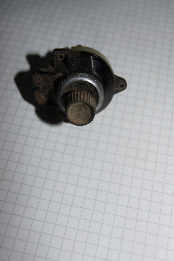

Manque des accessoires comme ce bouton de position pour les veilleuses , quel qu un aurait il le branchement ?
74 pas de pompe de lave glace électrique ?
voyant de charge passe par petit boitier orange , 2 fils partent a l alternateur mais pas de broches pour les brancher y a t il une solution ? je pense a un mini relais avec contact inversé
Merci pour vos conseils
Jeff

sur les alternateur ducellier il y a deux bornes qui vont jusqu'au relais de charge ducellier.
J'ai racheté un burton qui en est équipé, ma méhari est de 72, et ce voyant s'éteint lorsque l'alternateur charge.
 Sujet du message: Re: méhari 1974
MessagePosté: Mer Mai 15, 2019 11:14
Inscription: Mer Avr 30, 2014 19:22
Messages: 1199
Localisation: Finistère
Département ou Pays: 29
Bonjour ,
Effectivement sur les modèles 74 pas de lave glace électrique seulement une pompe manuelle . Pour ton boitier , 2 solutions :
_ Alternateur sans redresseur incorporé ( le cas de ton faisceau ) tu passes par ce boitier orange , qui en fait est un redresseur . Tu rentres en alternatif et ressort en continu .
_ Alternateur avec redresseur interne , tes branchements sont obsolètes puisque l' excitation va directement au régulateur ainsi que le + Bat .
Pour ton bouton tu trouves le branchement sur les schémas électriques des modèles avant 74 . Personnellement je ne le branche pas car il ne sert plus à rien de nos jours .
Amicalement ,
PapyCit

Merci pour les infos
Jeff

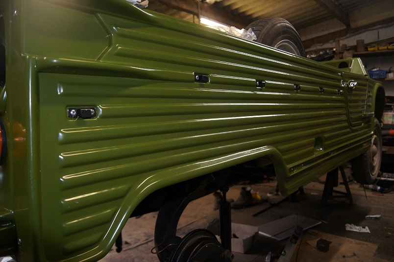

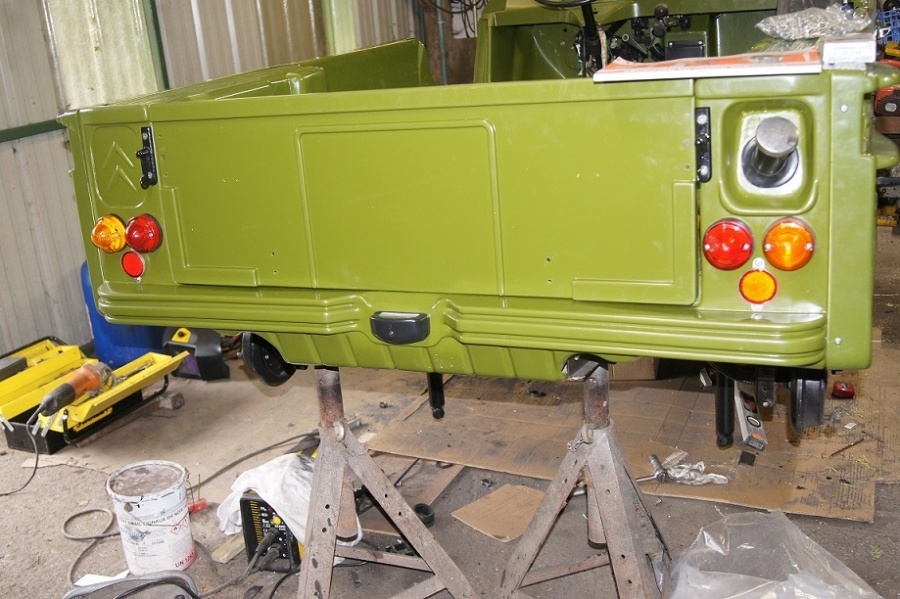

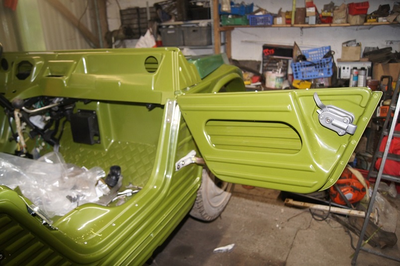

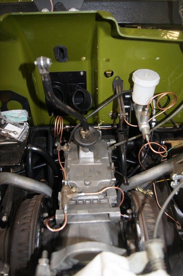

Quelques nouvelles
Après des semaines de galères " qualité carrosserie " c est reparti quelques soucis avec le hayon qui frotte légèrement mais bon avec une coque qui n est pas a la cote et une jupe qui fait 1 cm de plus c est normal
La coque retaillée au niveau des portes pas de soucis pour le latéral droit , la porte la encore Cuers tout est percé K6 démerdez vous mais avec du temps et de la patience on y arrive
Support de gâche j ai reçu des NM au lieu d AM la encore un dilemme c est franchement du bricolage la coques ne peuvent recevoir ni les AM ni les NM sans ce bricolage peut esthétique , j ai réussi a me faire dépanner en attendant le retour de Monsieur B par un copain qui avait du stock
Es ce que c est parce que mes cotés sont bien ajustés par rapport a la caisse mais j ai 5 mm de rabs j ai regardé un peu partout et j ai vu que certains les avaient taillés j ai donc fait pareil pas esthétique mais quand la porte est fermée cela ne se voie plus je tenterais de riveter le morceau retaillé plus tard
Vous pouvez apercevoir le capot filmé comme quoi c est possible
Pour ceux qui se posaient des questions pour les pots de 130 , la modif pour passer en 110 est efficace j ai fait les hauteurs de caisse hier OK dans les cotes
Ce matin purge réglages freins échappement sous caisse et s il reste du temps cet après midi mise en place face avant semblait pas trop mal au montage a blanc
La blanche elle aussi avance " après avoir reculé car nous avons redémonté toutes la tôlerie moteur nettoyé la mécanique " et une partie de la carrosserie je met des photos sur une nouvelle dans le garage
Jeff

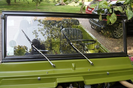

quel plaisir ces 2 petites vignettes sur le pare brise après tous ces E.......s
des photos de la restau plus tard maintenant il faut roder ce moteur et finasser les réglages

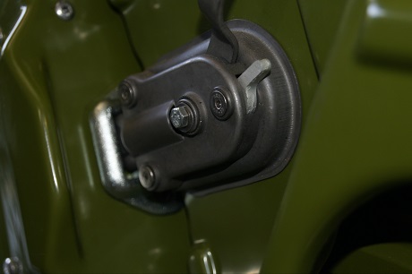

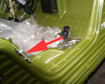

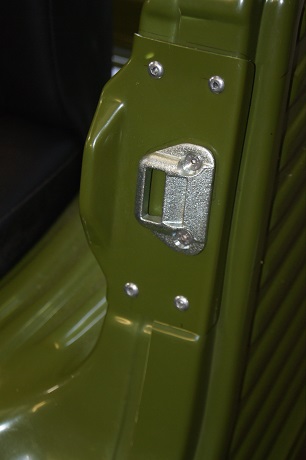

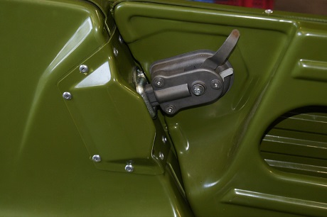

Jeff, auriez-vous l'amabilité de prendre des photos plus détaillées de la région de Serrure ? Je n'ai pas vraiment eu la bonne idée de la façon de réparer la serrure AM sur les carrosseries que MCC et MCDA livrent aujourd'hui.
merci à l'avance.

les photos souhaitant que cela vous convienne
Fichiers joints:
DSC09976.JPG [ 72.75 Kio | Vu 1403 fois ]
DSC09974.JPG [ 73.95 Kio | Vu 1403 fois ]
DSC09973.JPG [ 81.45 Kio | Vu 1403 fois ]
MessagePosté: Sam Juil 27, 2019 19:17
Inscription: Lun Jan 21, 2019 0:44
Messages: 9
Localisation: Allemagne, centre
Merci pour ces photos détaillées, bon travail ! Avez-vous utilisé un renfort sous le porte-gache pour éviter de plier ?
MessagePosté: Sam Juil 27, 2019 19:30
Inscription: Dim Nov 25, 2018 10:13
Messages: 181
Localisation: cernay 14290
non la contre plaque de fixation semble suffisante
