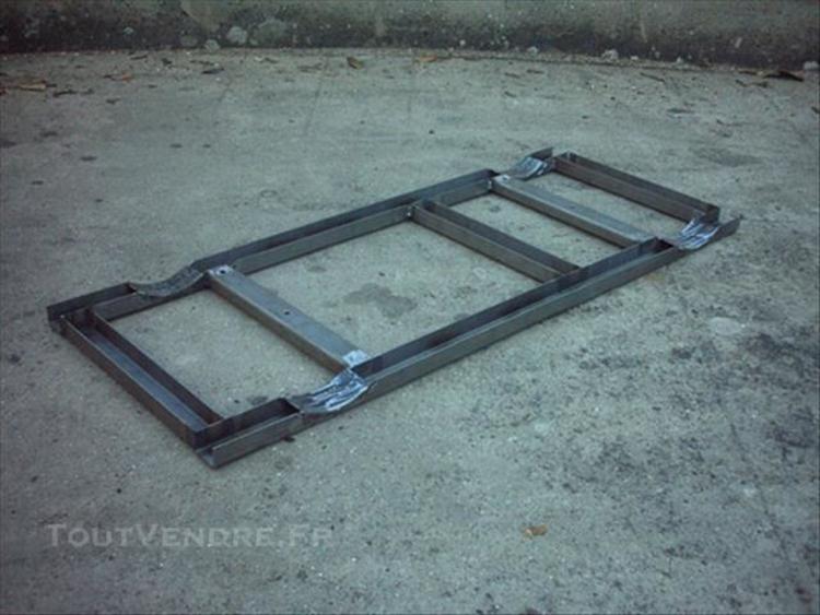

Si tu te decide a garder ton chassis d'AK , tu es obligè de garder les pots de suspensions qui vont avec , parce-que :
l'ecartement entre les fixations AV/AR est differente et le diametre des fixations (là ou passe les deux manchons filetès ) aussi ;
pour le support des sieges ,(entre le chassis et la bassine ) tu peux le modifier , façon mehari 4x4 , car avec les gros pots il va toucher ; :wink:
