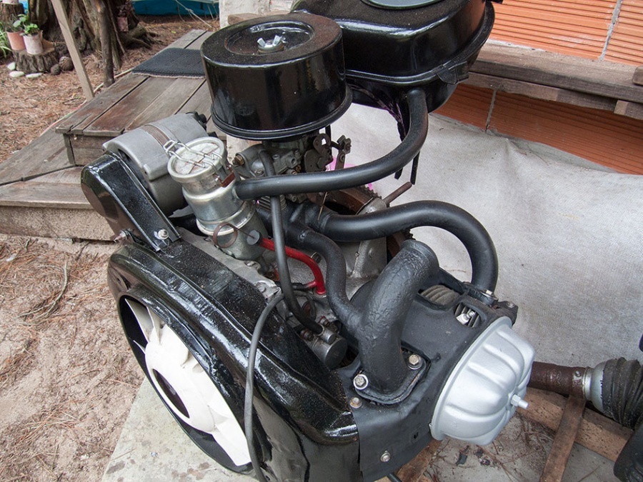

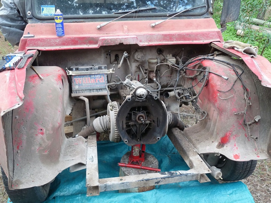

Bonjour, je m'appelle Rodolfo et je vis dans la région côtière de la province de Buenos Aires. Je peux communiquer avec vous grâce au traducteur Google et à mon partenaire qui a étudié (plus que moi) le français.
Je suis en train de restaurer un Mehari AZAM 128 de 1978
dafonk
Messages : 4
Enregistré le : lun. 15 oct. 2018 21:11
Re: La restauration d'un Mehari à Buenos Aires, Argentine
Message par dafonk »

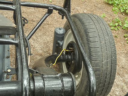

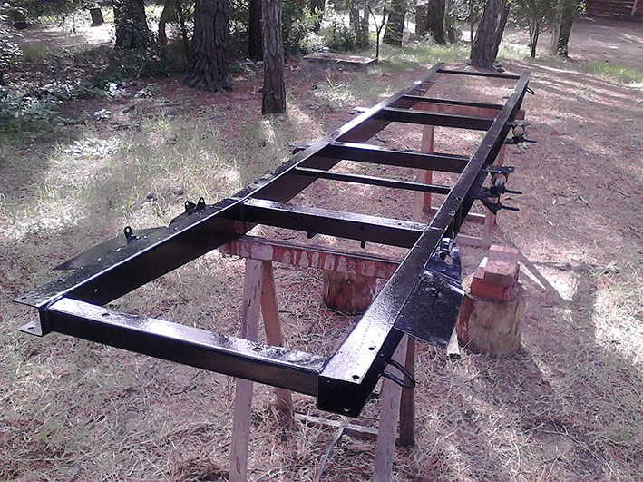

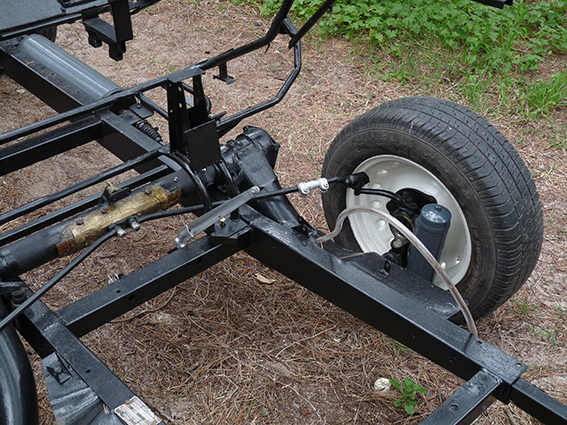

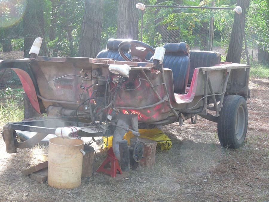

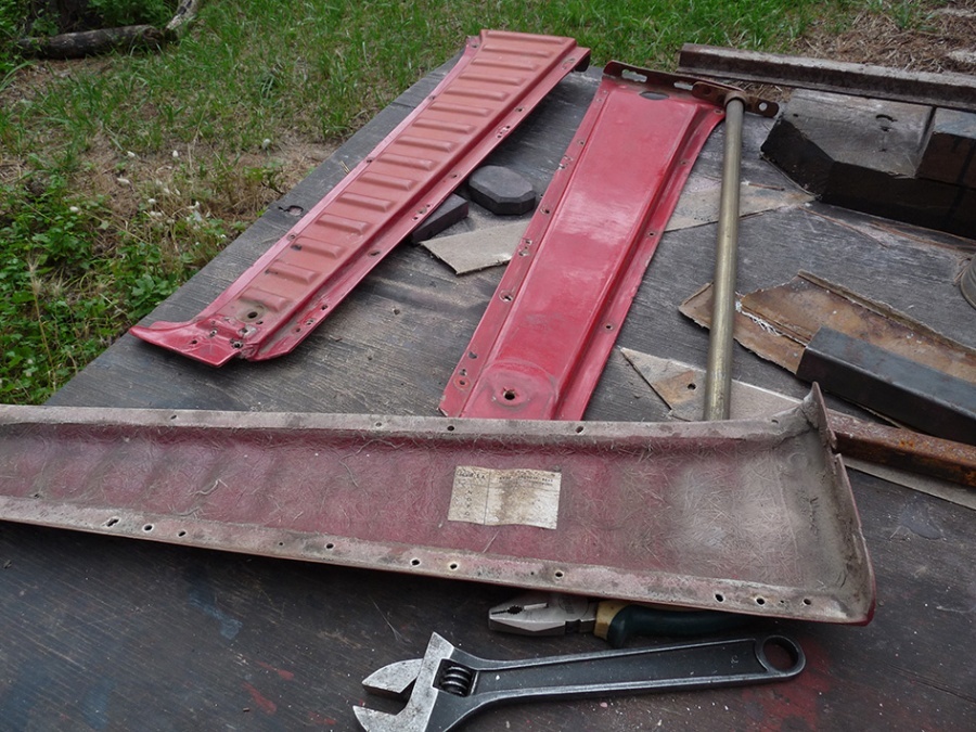

Comme vous pouvez le voir, je faisais tout en détail. Plus de deux ans de travail 8)

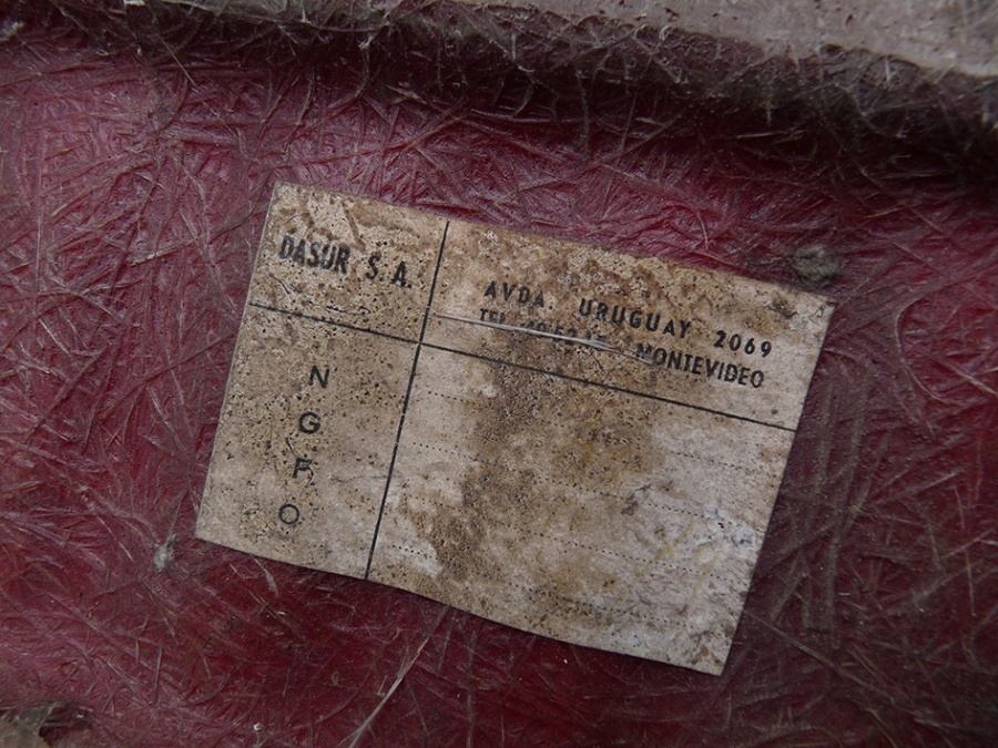

Eh bien ... un peu d'histoire et de données, alors. Et bien sûr spécialement pour Mèhari entièrement en français ... traduit par google
Ma Méhari est enregistrée, comme je l'ai dit "Web_Master_MCDF", comme AZAM - M28 - SPORT. Et c'est un modèle de 1978.
En Argentine, il a été fabriqué à deux périodes différentes: de 1971 à 1980 par Citroën Argentina S.A. Avec la production de 3997 unités, la société IES (Industries Emilio Sal Lari) a ressuscité le modèle en 1984, cette fois-ci sous le nom Safari pendant quelques années, jusqu'en 1986, en conservant toutes les caractéristiques techniques du modèle d'origine.
Il a une carrosserie en PRFV (Plástico Reforzado con Fibra de Vidrio = Plastique renforcé avec fibre de verre) fabriquée en Argentine et en Uruguay. Si vous regardez de près, la mienne a été fabriquée dans la ville de Montevideo, en Uruguay.
Au revoir et à la prochaine fois
