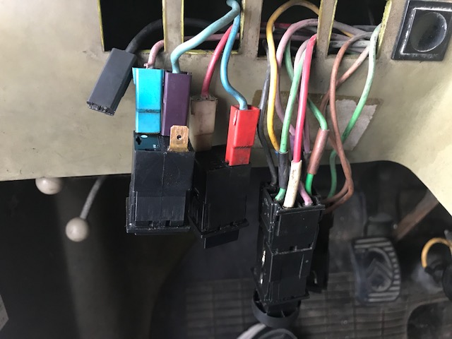

Bonjour à tous!! J'ai 44ans, j'habite la moselle . je viens d acheté une Méhari de 1987 (ex gendarmerie , 2 places, 86000km) . bon état quasiment tout semble d'origine le châssis montre quelques signes d'usure mais rien de méchant je pense . je veux lui offrir à une restauration en règle et déjà lui faire passer le ct et déjà un problème les clignotants warning feu stop fonctionne pas et je trouve pas la panne merci pour votre aide Merci d'avance à Tous pour vos participations et vos conseils sur les forums... !! A bientôt

Oups voici la photo

Bonjour et bienvenue.
Si ta mehari est en 24 volts il faut les ampoules qui vont avec.

Les fusibles vont bien? Leurs contacts sur la platine pas oxydée?
En reliant les fils du capteur de pédale les stops s'allument?
Pas de fil cassé?
As tu un schéma électrique ? As tu et sais tu te servir d'un multimètre?

bonjour j'ai pas de fils cassé j'ai aussi bien nettoyé la platine de fusible mais pas regarder a la pédale de frein oui je sais un peu me servir d'un multimètre j' ai fait des testes a la lampe témoin

mais je comprends pas d'où le 12v doit venir sur le fusible 3 repère rouge j'ai pas de 12 v a se fusible

Aurais tu une centrale clignotants 3 fiches en réserve pour débrancher la tienne et tester ainsi ton circuit en virant cette responsable assez fréquente?
En laissant la manette de cligno sur un côté, actionne tout doucement le bouton des warning (qui peut mettre le bazar parfois), vois si il revient bien à fond à l'arrêt, vérifie ses fils.
Tu avais le contact mis lors de ton test de rcherche 12v? (Je n'ai pas le schéma électrique à portée de main)

J avais le contacte mis j avais une central clignotante en rabe j ai aussi fais un teste et rien ne marche je vois pas par ou vient le 12v sur ce fusible j ai aussi un doute sur le bouton warning

Salut et bienvenue parmi nous. Contrôle toutes les masses, c'est un problème récurrent sur les Méhari. :wink:

Regarde le schéma suivant. Il semble pus que probable que ton soucis vienne du fusible F3. C'est ui qui alimente tout ce qui ne fonctionne plus .
Au fait veilleuse code phare si c'est OK ca confirme le diagnostique !
http://spideryan.free.fr/images/12v-ap1981.pdf

1300cooper a écrit :.......... je vois pas par ou vient le 12v sur ce fusible ..........
Si tu n'as pas d'alimentation sur le fusible F3 cela peut provenir d'un mauvais contact dans une épissure du faisceau électrique.
Ponte provisoirement le + batterie à l'entrée du fusible F3 et vérifie si ça fonctionne.

Bonjour j'ai fait un pont du + batterie et la c'est une veilleuse coté droit qui marche en continue sans toucher le commode .

Feux de position? :?
