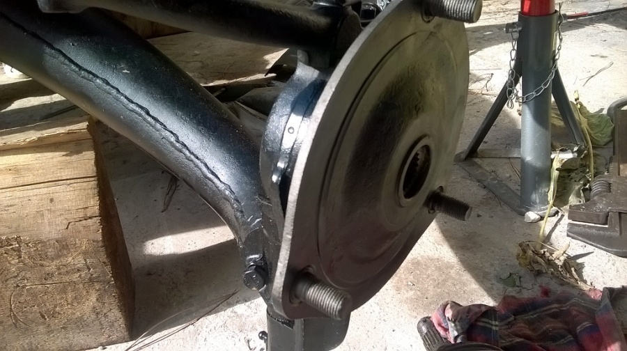

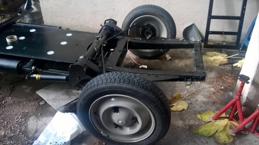

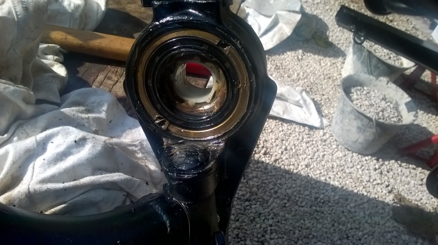

Bonjour à tous ! Après une semaine de travail et de pluie, on a repris le remontage
Dans la semaine on a reçu la douille de 44 pour démonter les tambours arrières; Les mâchoires de frein étaient dans un bon état malgré la présence de rouille. Les roulements arrières étaient morts on les a remplacés ; Comme le système de frein était bon on a tout simplement nettoyé et remonté le tout.

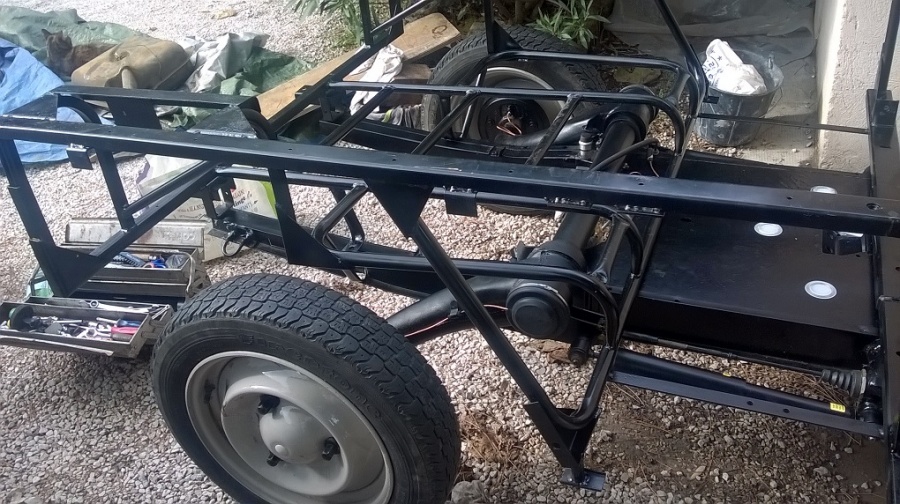

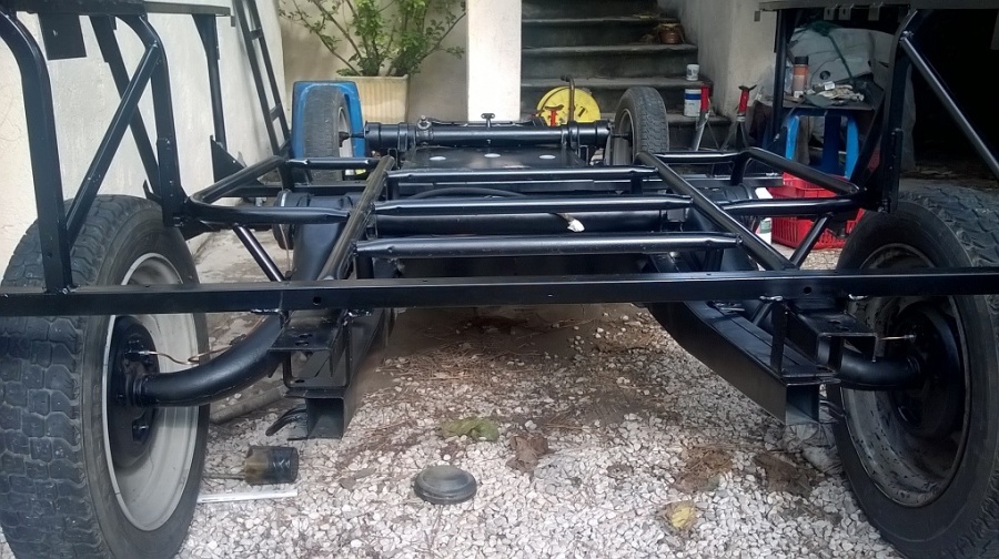

Message par Correct13 »
Une fois la crémaillère nettoyée et bien graissée remontée, on a remis le train avant en place ainsi que les flasques; les pots de suspension aussi sont bien fixés et bien centrés.

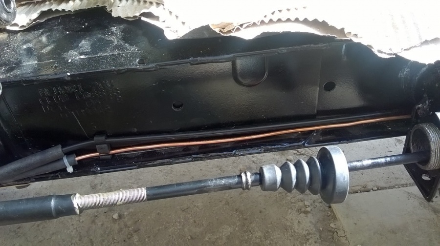

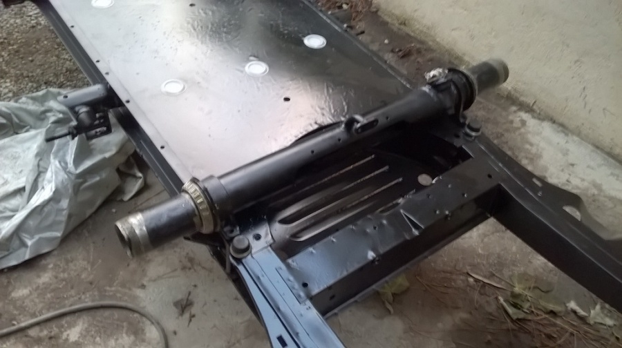

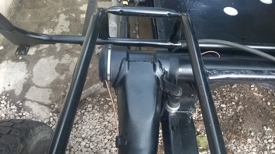

Les tubes de frein sont montés ainsi que le tuyau de carburant, l'arceau arrière a prit sa place ça commence à prendre forme!!
