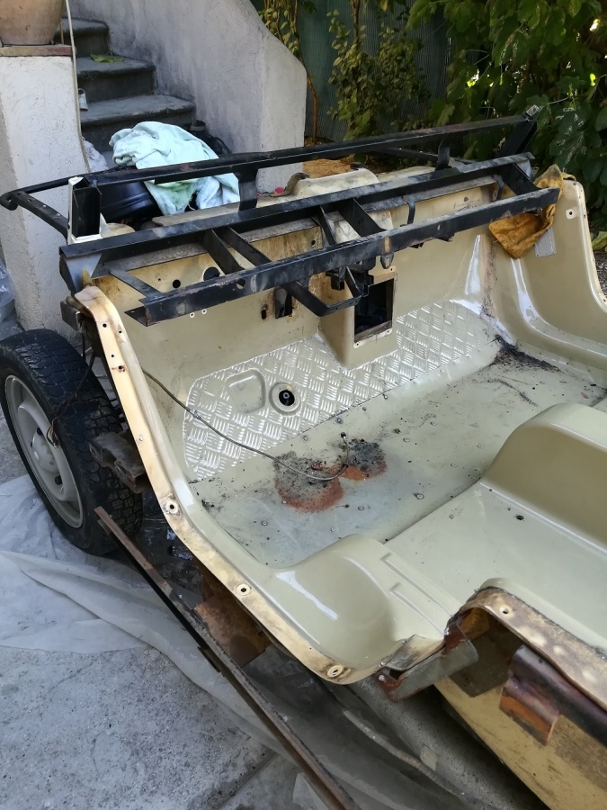

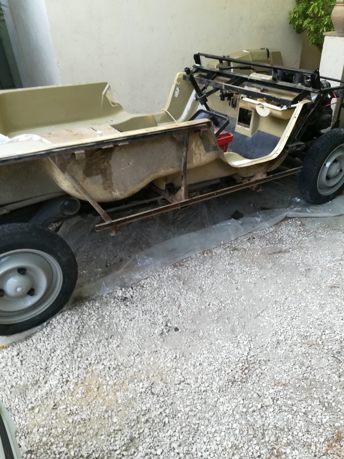

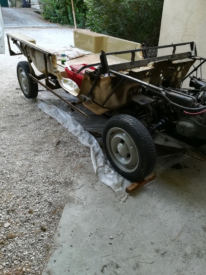

Le TDB est déposé on va pouvoir s'occuper de la colonne de direction . Pour devisser le bas de la colonne, on relève un peu la bassine avec un pied de biche pour faciliter l’accès.

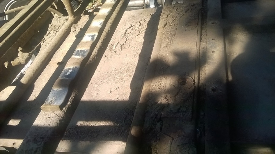

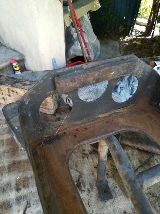

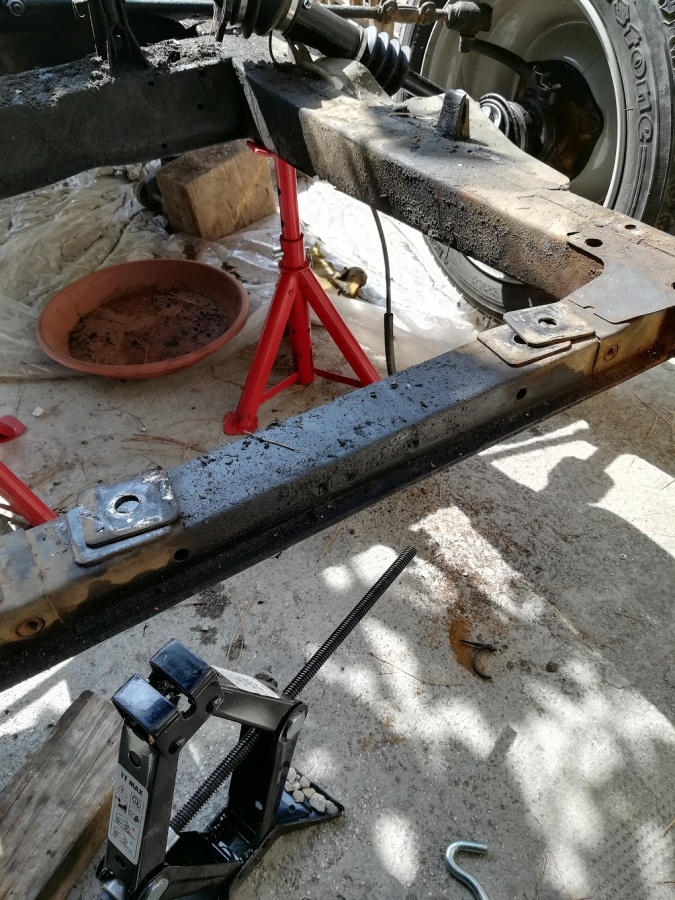

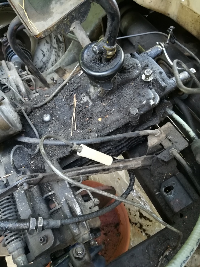

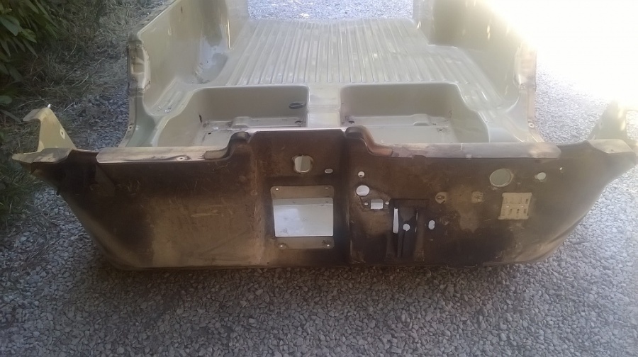

Et hop la bassine est enfin libre! (elle était quand même rivetée sur le châssis à 6 endroits sous le tapis en caoutchouc ) on va pouvoir passer un coup de balai parce que de la terre il y en a !! :)

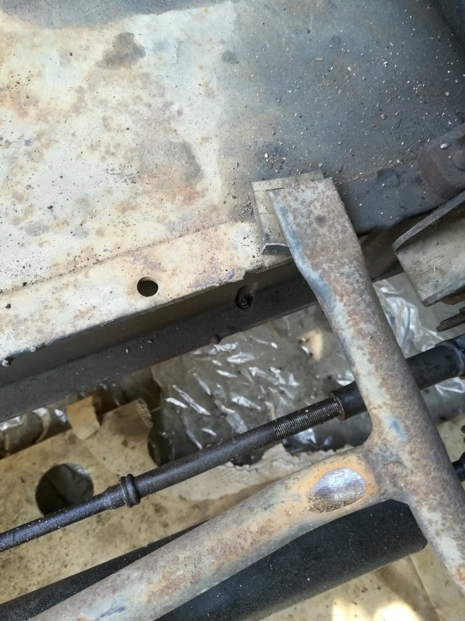

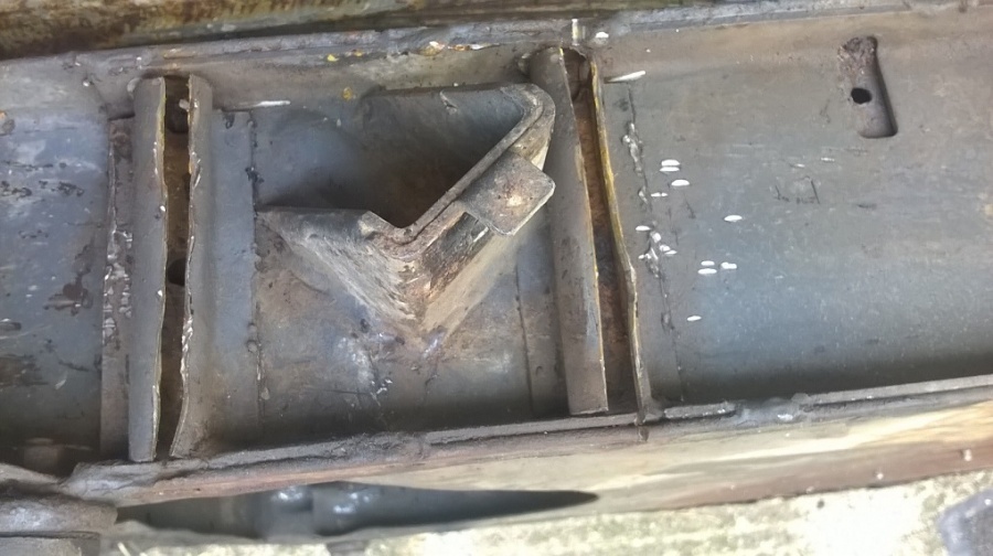

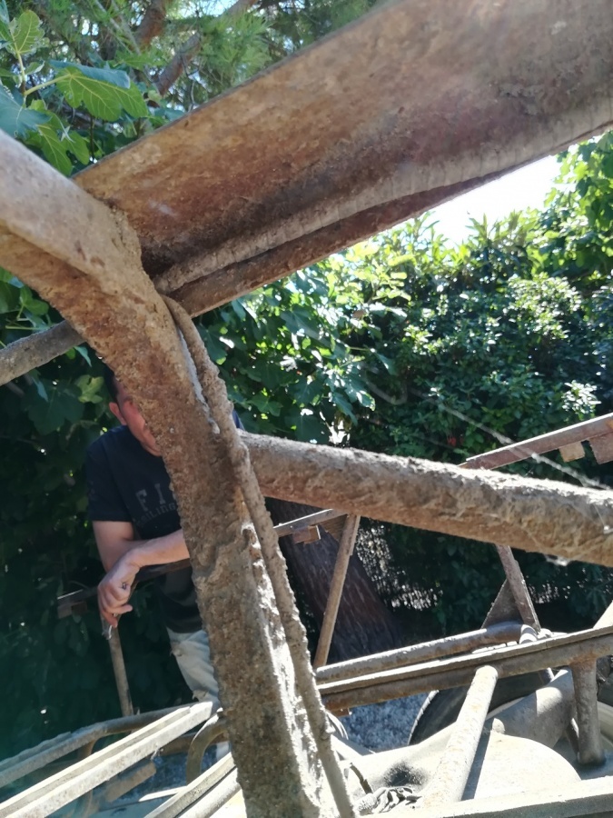

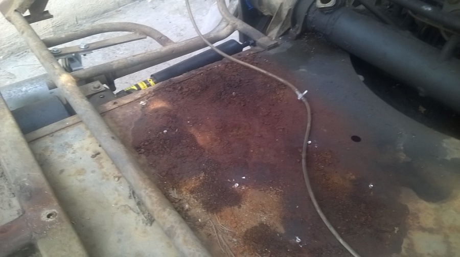

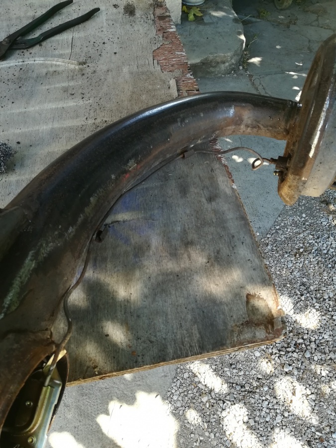

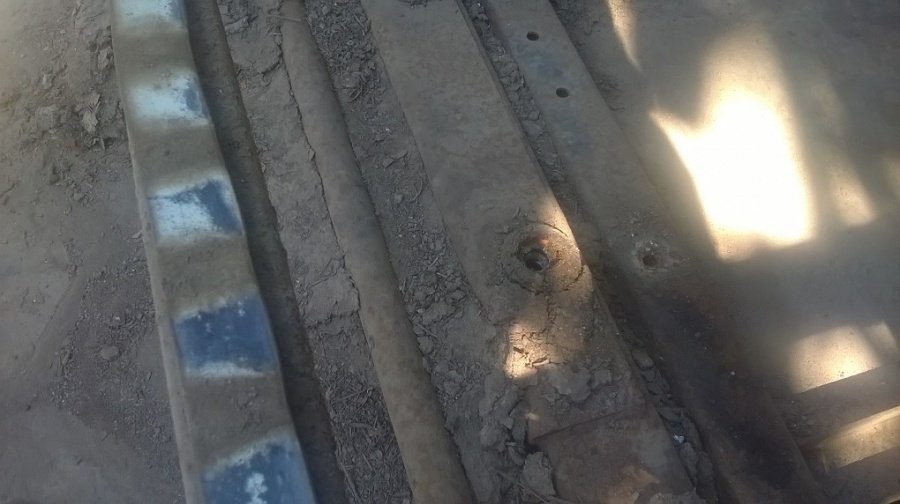

Une fois la terre enlevée on peut mieux voir tout ce qui est... entretoises cales joints... rouille perforation usure... :)

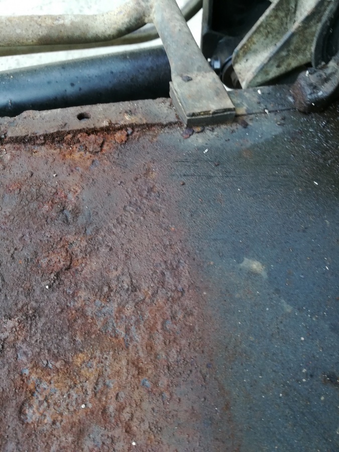

Sur la photo au dessus on voit bien où la bassine touchait la tubulure avant... au remontage on protègera cet endroit

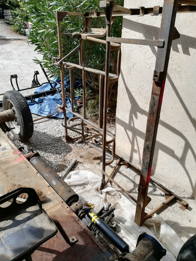

on continue par l'arceau avant en repérant bien les 2 cales
Puis le rail de fixation des sièges , la tubulure arrière et le réservoir viennent assez facilement
On a demandé à notre voisin un coup de main pour lever le moteur

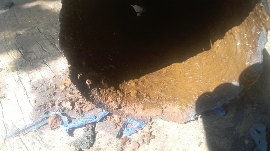

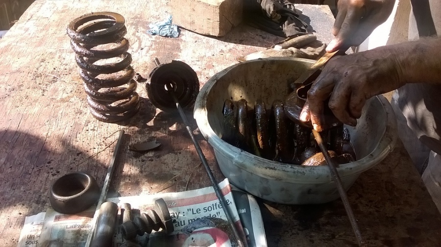

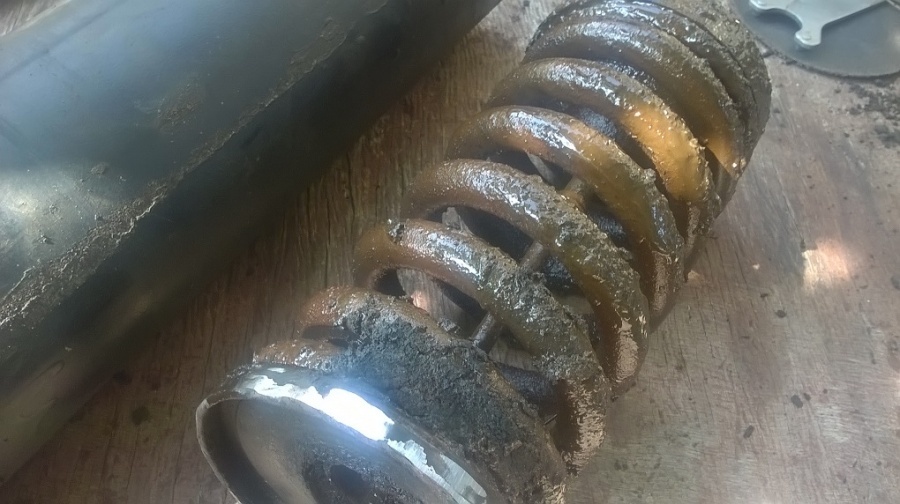

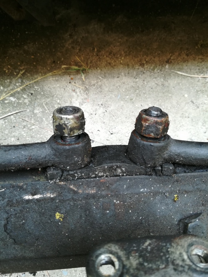

Pour démonter les pots de suspension ça a été un peu galère on a dû tronçonner 2 écrous car ils étaient trop grippés.
En ce qui concerne les vis de train avant ils étaient tout simplement insortables ( la rouille avait carrément soudé la vis au châssis ... on a tapé pulvérisé du WD40 en pagaille on a même tourné le châssis pour que les bras pendent dans le vide; Ben rien à faire il a fallu tronçonné une fente le long de la vis sur le châssis
En suivant les conseils du site, on arrive à démonter la crémaillère facilement le pignon de direction...

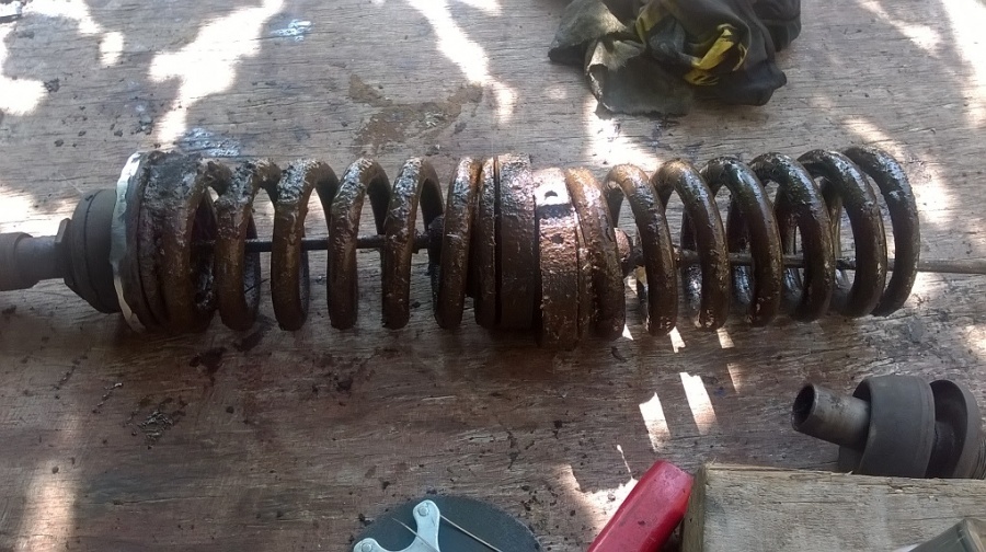

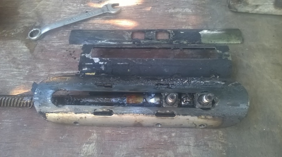

On a cherché sur plusieurs post pendant un moment des infos sur les pots de suspension jusqu'à ce qu'on se décide enfin à les ouvrir......

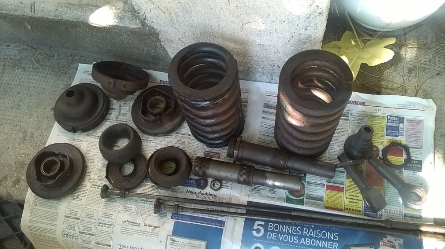

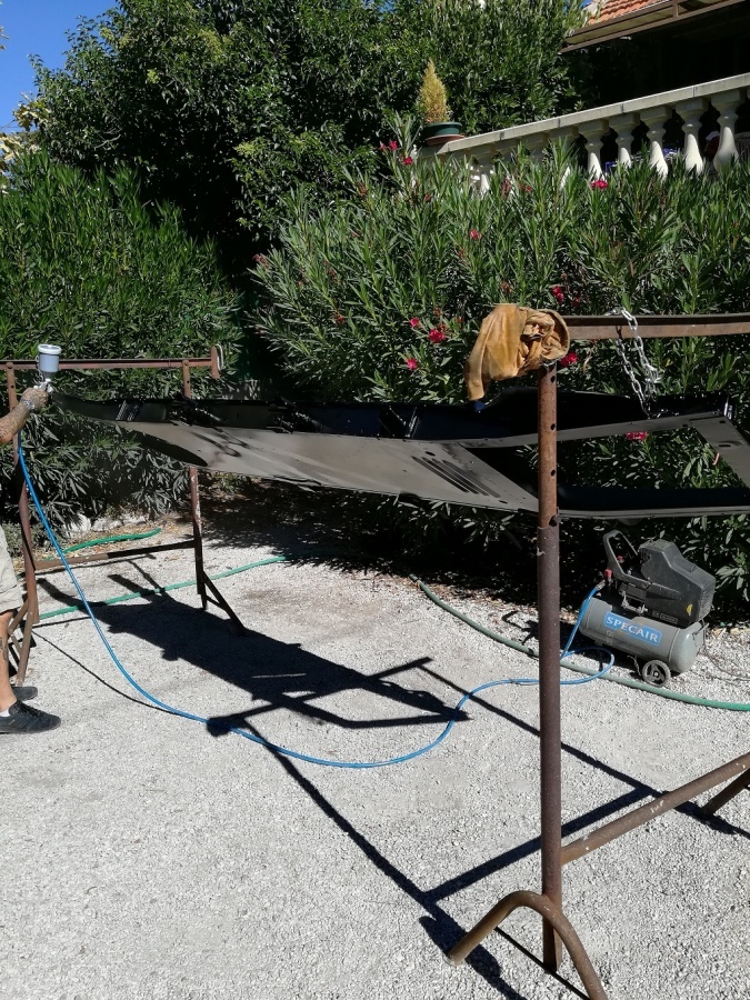

Après l'essence et la brosse on arrive à ça :

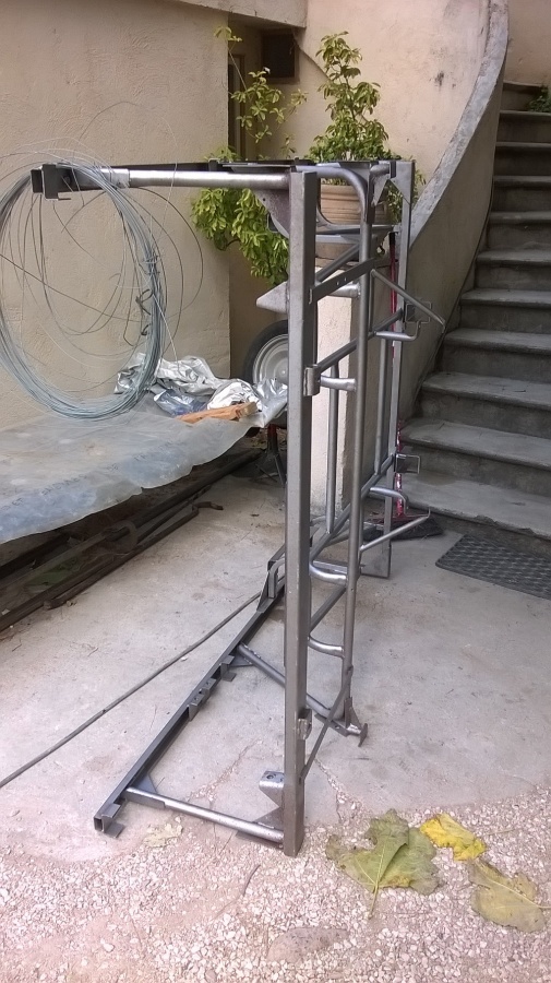

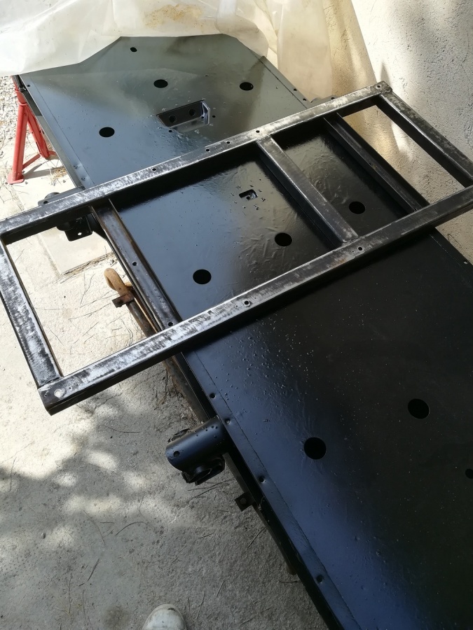

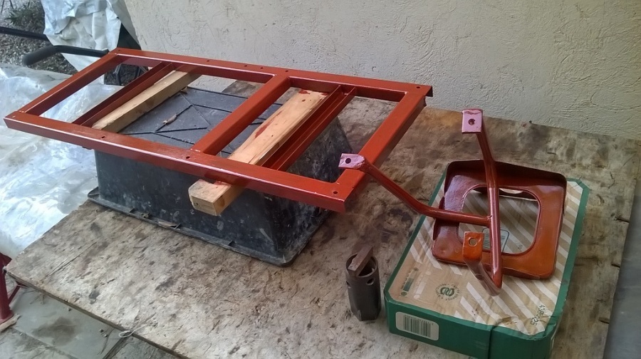

Maintenant qu'on a plus rien à démonter de l'ancien châssis, on décide de peindre le nouveau pour pouvoir remonter les pièces une fois prêtes; Fred un ami, plus passionné par les Harley que les Méhari est venu à la maison pour le faire; Il a tout le matos on a la peinture... c'est parti 8)

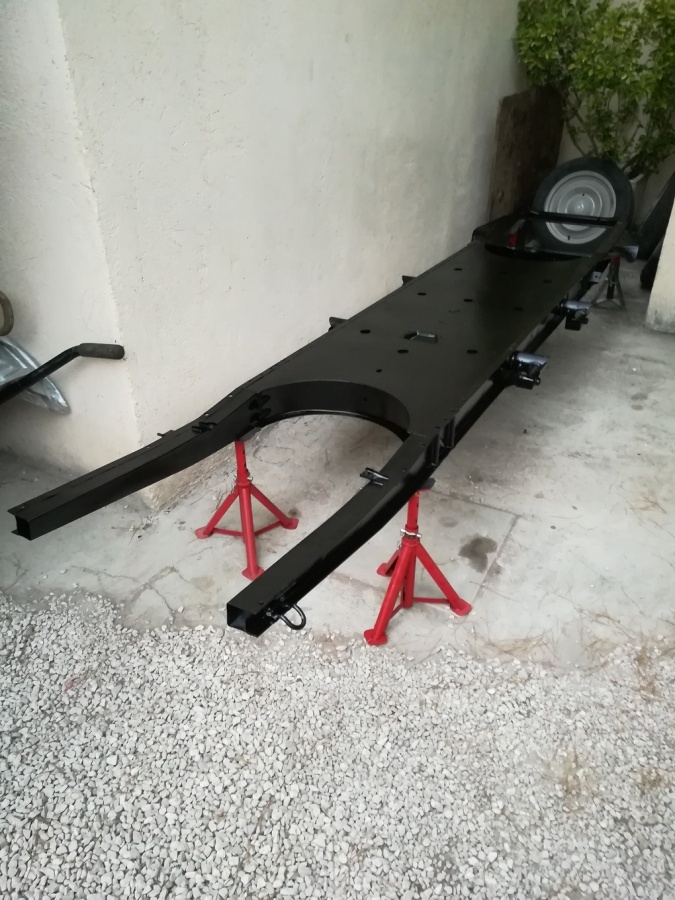

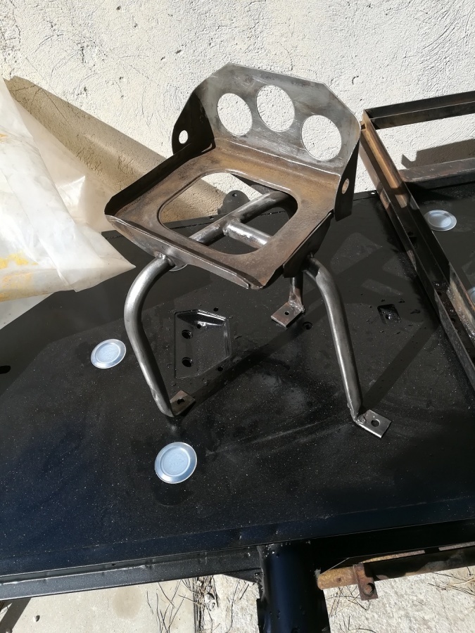

On remet le châssis à la place de l'ancien ;)

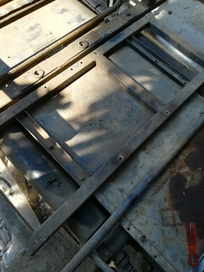

Le rail de fixation est poncé
Vient le tour du support de batterie

Le rail et le support sont passés au Rustol cip avant la peinture

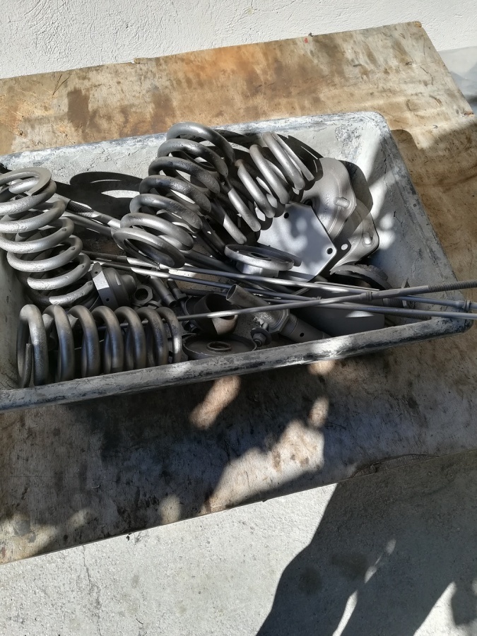

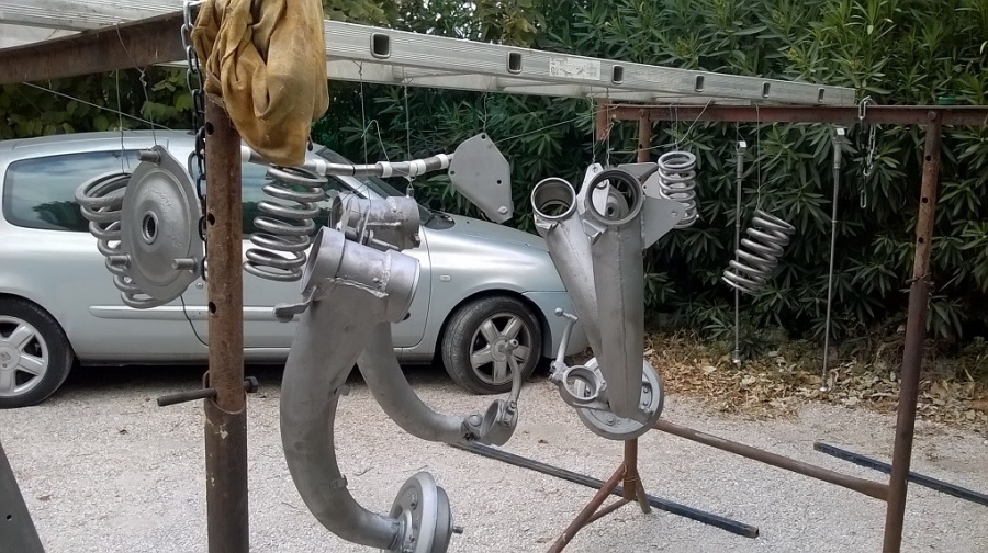

Pendant ce temps on a laissé les bras de suspension, les pièces des pots se suspension, et les arceaux au sablage...
Hop déjà prêts !!
