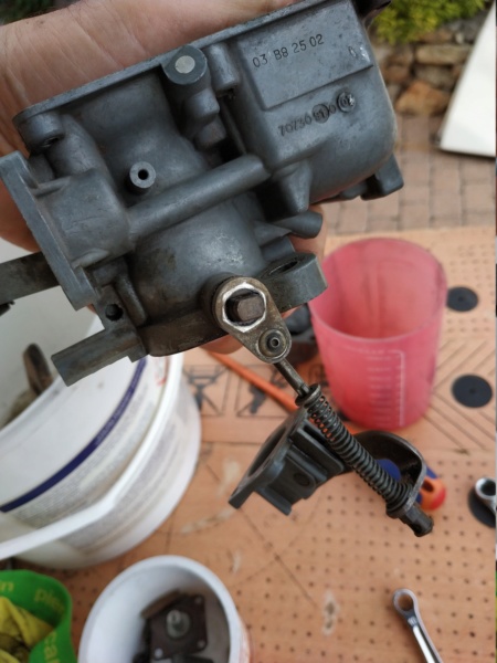

la boîte est équipée de freins à disques, le carbu est apparemment un 34 PICS 4 mais le corps du carbu ne comporte pas d'indications qui corrobore le fait.
Ci-dessous une photo du corps du carbu que je viens de démonter : est ce bien le modèle espéré? Il ne possède pas de vis de réglage sur la partie supérieure.
Je vais le remettre à hauteur si toutefois je trouve les éléments pour ça (pochette)

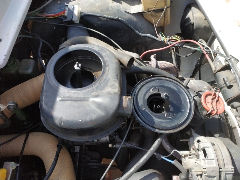

J'ai les 2 joints d'accouplement du filtre à air à changer. Lui aussi me semble particulier, d'où sort t'il?
Le filtre juste au-dessus du carbu semble être le modèle AZA. L'autre est un modèle en mousse à imbiber d'huile.

ton montage carbu ! c'est normal le double filtre a air ! mais moi je remplace celui au dessus carbu par la durite simple !
ton carbu , je dirai que çà correspont aussi !

Alors le carbu... de aout 72 à février 75, la méhari, la 2cv6 et l'AK400 sont censées avoir un solex 34 PICS 6 variante CIT 123 (config embrayage classique).
Il doit te manquer la fameuse petite languette alu d'identification sur une des vis de couvercle... mais tes marquages de carbu sont de précieuses infos !
03 B 8 désignent apparemment un carbu fabriqué le 3 février 1978.
Le code 25 désigne un 34 PICS 10 CIT 193... il s'agit de l'ultime version du simple corps sur les 602cm3 montée de juillet 76 à juillet 78.
Franchement si il est en bon état garde ce carbu et au pire autant le faire rénover... il bénéficie de quelques évolutions de détails, entre autre la suppression de la fameuse vis d'air.
