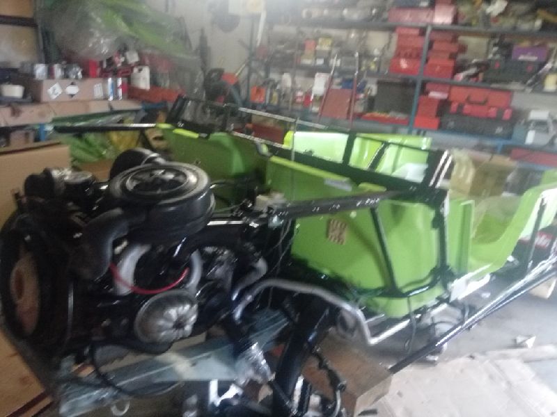

Actuellement chassi neuf galva, moteur boite ami8 refait,essieux et crémaillère refait. bassine moteur tubulure posé.

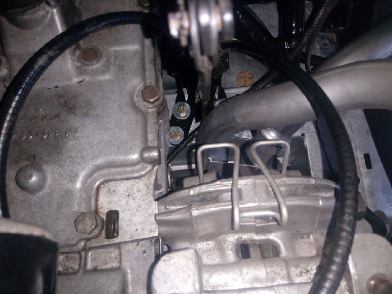

Je rencontre un problème au niveau du levier du frein à main fixer sur le chassi. Le levier viens taper contre l'echapement quand le frein est enlevé... Je pense pas que ce sois normal, et j'arrive pas à voir ce qui ne va pas.

Le frein à main je me demande si l'échappement est pas une mauvaise fabrication...

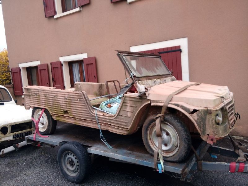

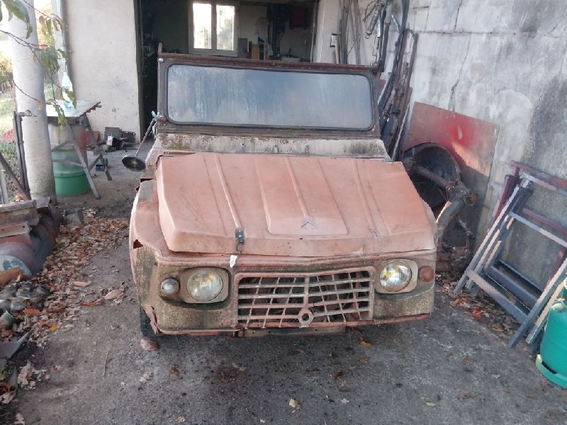

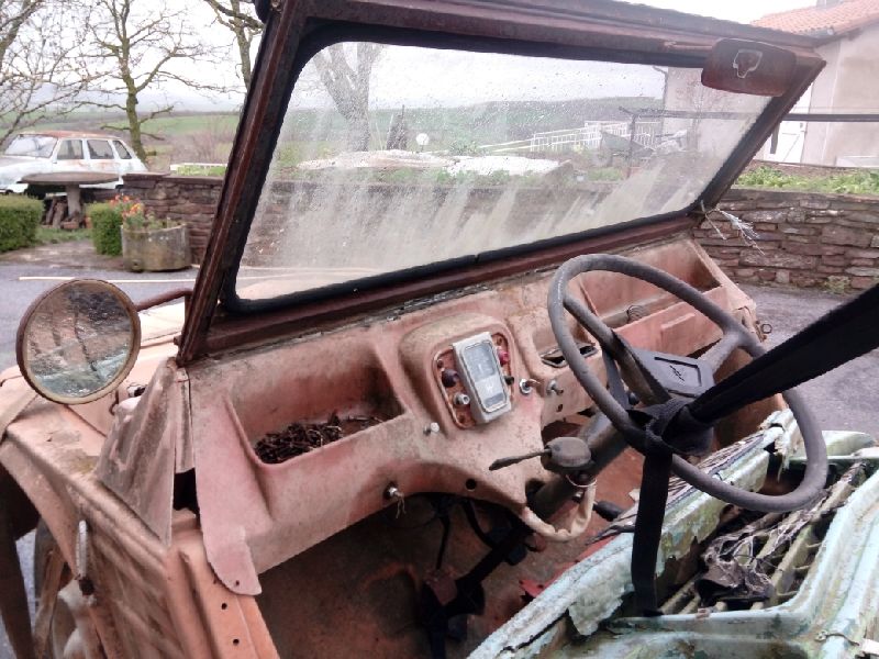

Voici quelques photos de presentation et de son état actuel
Demain je vais essayer de voir les modifications à réaliser sur la tubulure pour l'adapter.

peux tu nous rajouter des photos de l'ancienne carrosserie rose :shock: :evil: ou rouge délavée :roll:
Je n'ai pas vu la place des clignotants sur ta face avant. Ondirait une face 69 ?

Les clignotants avant se situe de chaque côté des phares. J'avoue la couleur c'est difficile vu ce qui reste! mais elle était orange sur le cote interieur, sauf le tableau de bord rouge.
Et du coup elle finira vert Tibesti

1° , les ressorts de maintien des plaquettes ne sont pas en place
2° , les cables de freins a main sont mal placès
3° , c'est la longueur de la patte (celle que je te joins ) qui te donneras le jeu necessaire entre ton frein a main et ton echappement https://www.mehariclub.com/fr/1001260-- ... in-a-main/
concernant la tubulure AV ,a ta place je monterais une rècente , avec un pare brise alu rabatable , et tu connaitras le plaisir de rouler pare brise baissè (et moins d'emmerdes pour adapter )
Sauf si tu tiens a conserver le look 69 !!!!!
image concernant les ressorts d'etrier :
https://www.google.fr/search?q=frein+a+ ... 3884606493
image pour les cables de freins a mains :
le cable le plus long se trouve a gauche
