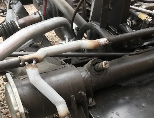

J'ai une 69 du mois d'avril.
J'ai démonté, monté, remonté 4 à 5 fois la bassine pour ajuster le tubulaire avant pour que tout soit nickel.
As tu le décrochement sur ton tubulaire au niveau du pédalier pour le passage de la nouvelle bassine car sur les 69 le tube est droit.

Messages : 1451
Re: Montage tableau de bord 69
Regarde ton tubulaire avant, position sous le creux de la bassine qui permet de mieux enfoncer la pédale de débrayage.
As tu cette forme?
Ou le tube inférieur du tubulaire avant est plat?
Premier cas, je ne sais pas d'où ça vient, deuxième cas tu as gagné un tubulaire avant de 69 et sort ta caisse de jurons

Alors en ce qui concerne le tube avant aucun décrochement , je l'ai vu tout de suite en posant la bassine car impossible de mettre les trous des sièges en face des boulons, donc j'avais choisi de supprimer le creux pour éviter de modifier mon châssis et le garder d'origine..

Si tu a supprimé l'envers de la bosse, normalement la bassine pose complètement sur le tube plat. Donc le souci ne vient plus de là.
Regarde ailleurs, .... le tableau de bord.
Si tu as lu mon poste 69, je précise que le tubulaire avant (qui n'a pas de barre horizontale sur le haut, spécialité 69) a une inclinaison légèrement différente.
Et si j'ai bon souvenir, j'avais aidé un peu la descente du tableau de bord en agrandissant avec une lime les empreintes dans lesquelles les 2 montants du tubulaire ressortent. Il avait alors pu s'enfiler convenablement.
Vérifie aussi que la partie de la bassine "plancher avant" s'encastre bien dans le tubulaire avant. Pour moi c'était mission impossible et j'avais rajouté une tole renfort sous ce plancher pour qu'il n'y ait pas de point faible, futures cassures.
